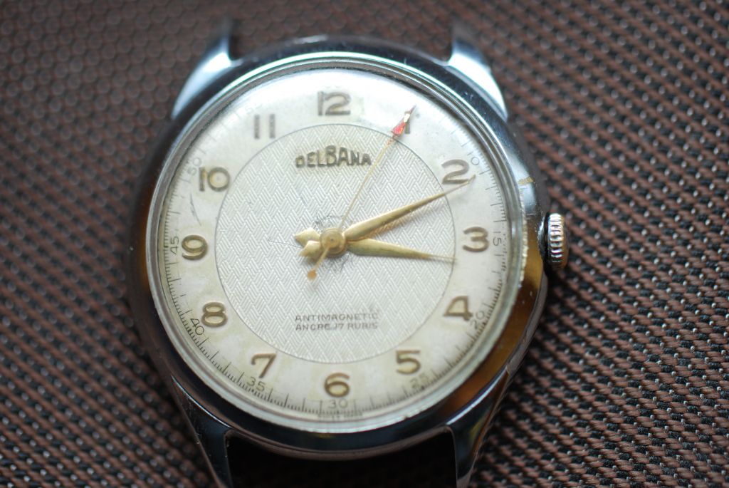

Przecież dałem, brakowało tylko sekundnika i koronki oryginalnej , a teraz jest sekundnik i koronka .  ( szkoda że ktoś napisy na tarczy spaprał )
Pecunia non olet

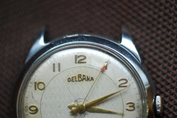

Bardzo ładnie wyczyściłeś tarczę. Mam pytanie do Was, pozostałości wypełnienia wskazówek mają żółtawy kolor. Czy to oryginał, czy ktoś uzupełniał?
Zaraz zaraz. bo się pogubiłem znowu :D
Piszesz o wskazówkach od Recordmastera?

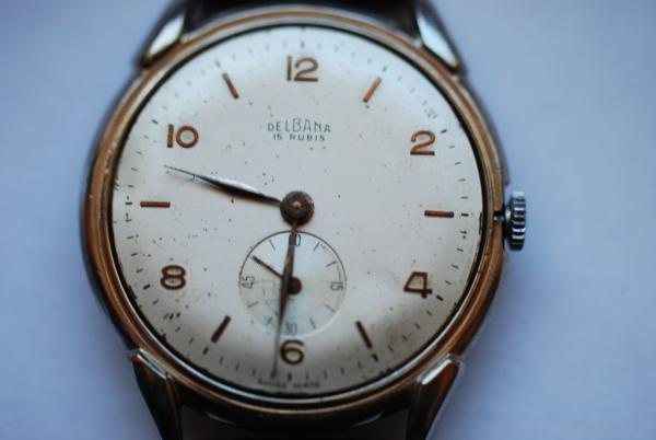

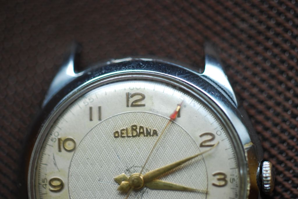

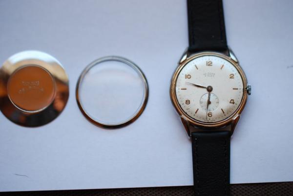

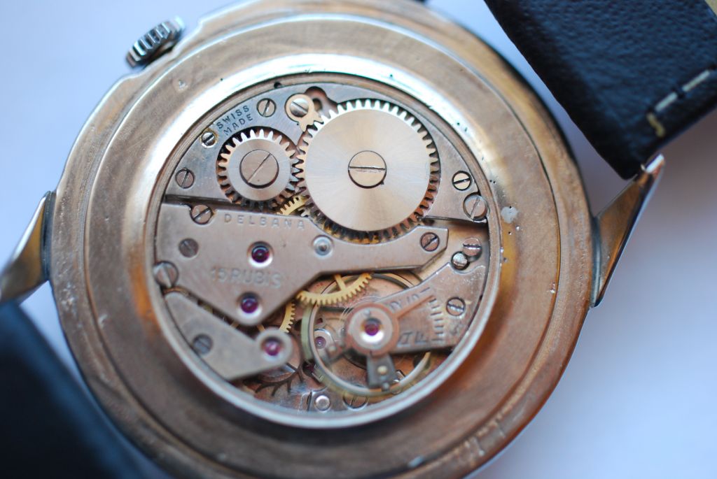

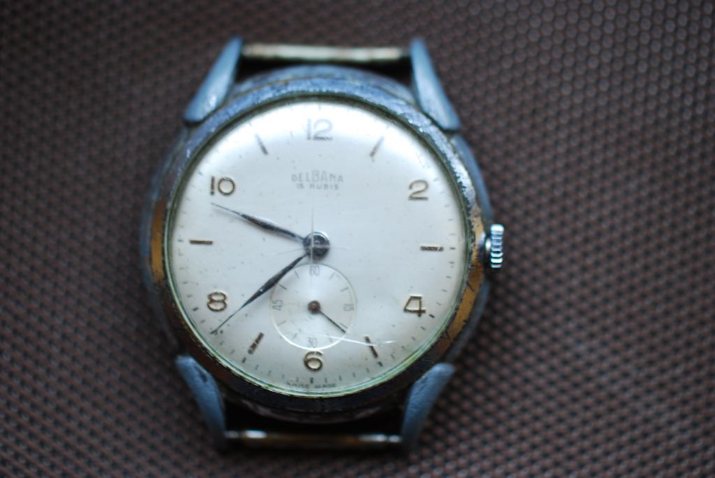

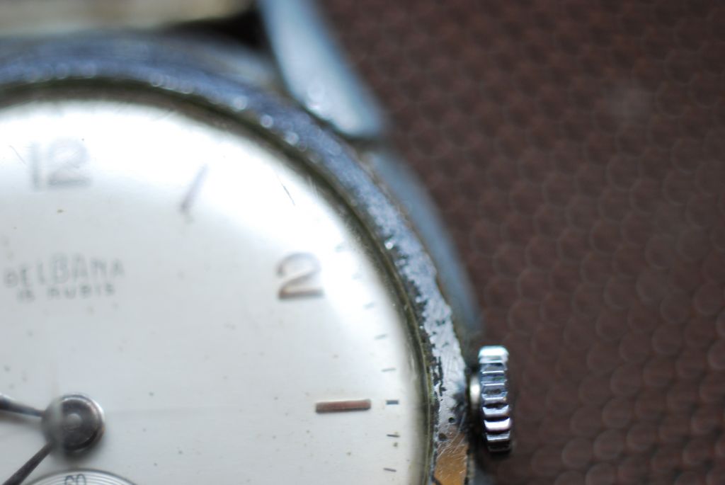

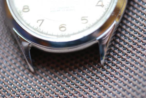

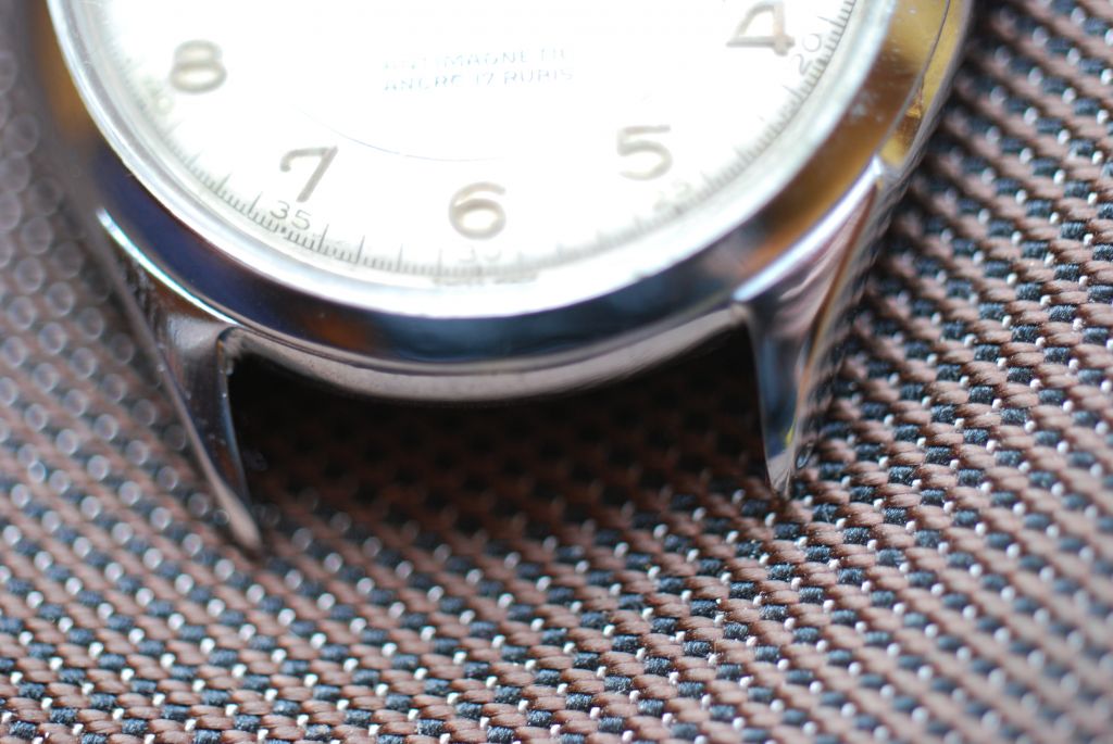

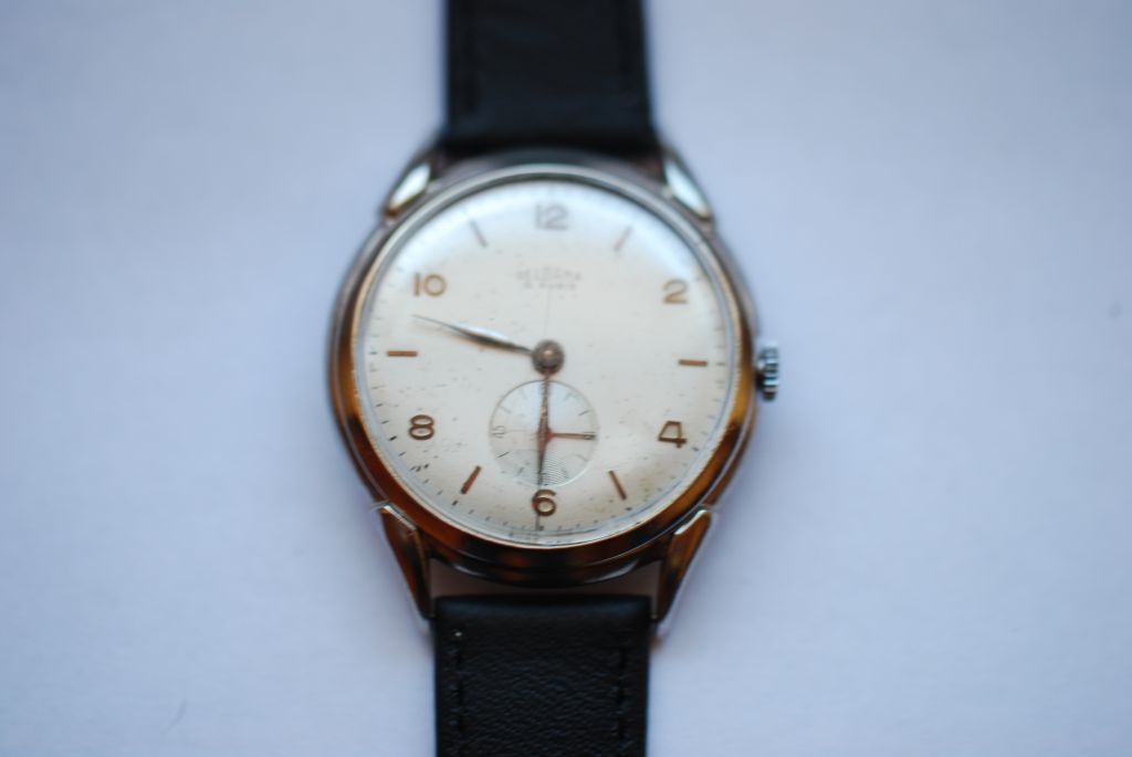

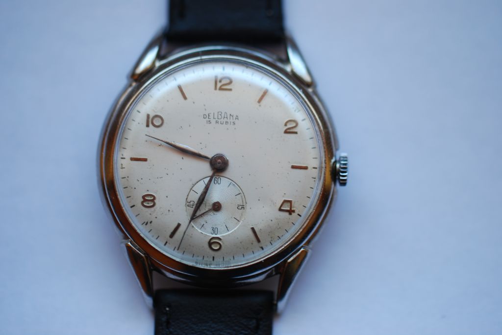

Dziś wrzucę Delbankę , która wpadła Mi z miesiąc temu . Koperta w krabie , ale kiepściutka , więc postanowiłem ją odnowić . Ktoś tu się chyba pytał czy stare aluminium tzw. znal można odnawiać , okazało się że można

Edit Średnica bez koronki 37 mm

Bardzo ładnie i właśnie tego typu koperty dają się odnowić poprawnie, gdyż nie miały tylu ostrych krawędzi co późniejsze i przez to nie widać "wyobleń".

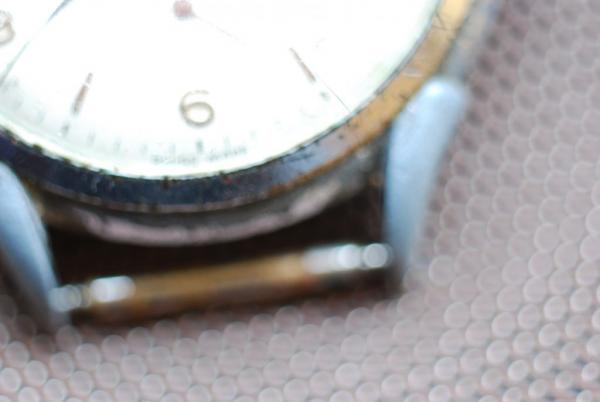

I chwalić majstra , tylko na jak długo ,spece od galwanizerki od razu mi powiedzieli że znalu nie chromują gdyż chrom się nie będzie trzymał .
Także fajnie że znalazłeś majstra ,który to umie , czy to ten sam co pęknięte uszki robi ?

Za pierwsze to pardon , bo myślałem że się pomyliłeś . A chromowanie to Mój majster daje komuś , tam też była robiona koperta do tej czarnulki Mojej

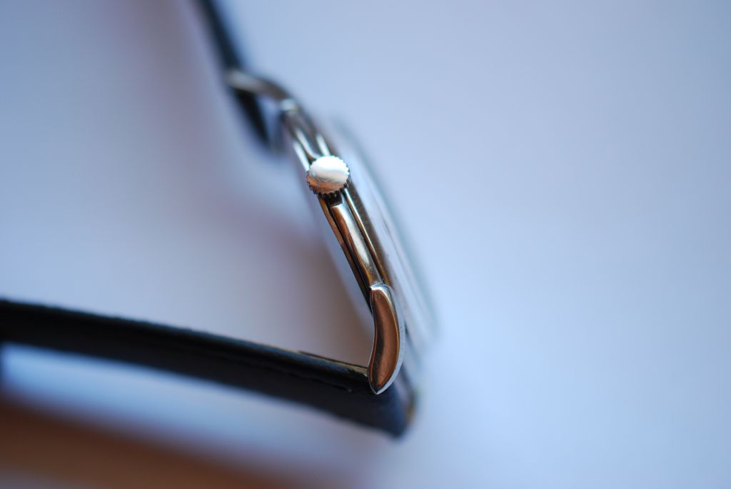

Koperta w krabie jest mosiężna. ZNAL po wytarciu chromu ma kolor utlenionego aluminium. Nie wszyscy chcą chromować bo kąpiel galwaniczna ma bardzo kwaśny odczyn i cynk w stopie bardzo wchodzi w reakcję.
Części do motocykla robiłem tu: http://www.tecechromowanie.pl/3/galwanizacja , o zegarki się nie pytałem.
Ja znam zakład w dawnych zakładach Boruty w Zgierzu gdzie dobrze chromuje od małej śrubeczki po felgi :wub: , ale z jedną kopertą nie chce Mi się już jeździć

Wrzuć jak możesz jakiś namiar na odnowienie koperty ze ZnAl-u i dorabianie uszek w kopertach.

Ładna M11 do niej pasują zegarki z lat 60. :) Ja pomykam takim równolatkiem Delban  :wub:
Koperty nie odnawiałem. ZNAL można lutować ale tylko nagrzewając lutownicą. Wszelkie używanie palnika kończy się gwałtowną reakcją -wypala się cynk ze stopu. Gdzieś już w okolicach stolicy regenerują uszkodzone  części. Jak mi wpadnie w oczy adres to wrzucę.
Moją ze znalu dałem majstrowi i gdzieś ją On daje czeka się z 2 tygodnie. Uszka ale zwykłe  dorabia gość w Łodzi z ul Kopernika wejście od Żeromskiego  , był odnośnik do Allegro bo On się ogłasza  . W tej na zdjęciu było ucho dorabiane u Niego  , bo nie było go wcale Sam szukam nadal żeby dorobić ucho ze znalu do tej staruszki na Felsie 294.

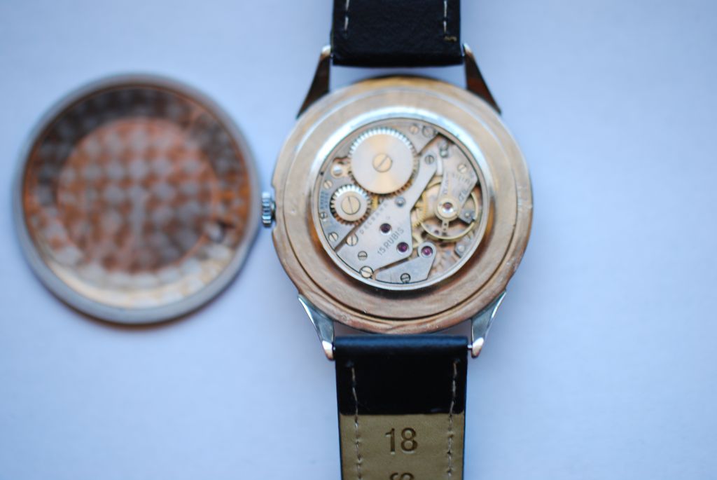

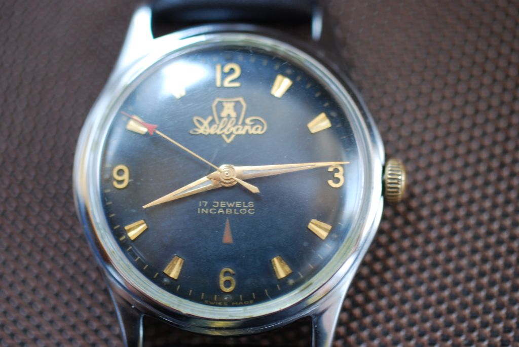

Niedawno przybłąkała się taka mała bidula.Była bardzo brudna i została trochę umyta.
I wczoraj wróciła z serwisu świąteczna ulubienica  :wub:
Obie niezłe tylko w rekordzie zrób coś z tą koronką bo się strasznie w oczy rzuca  :blink:
