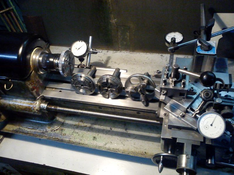

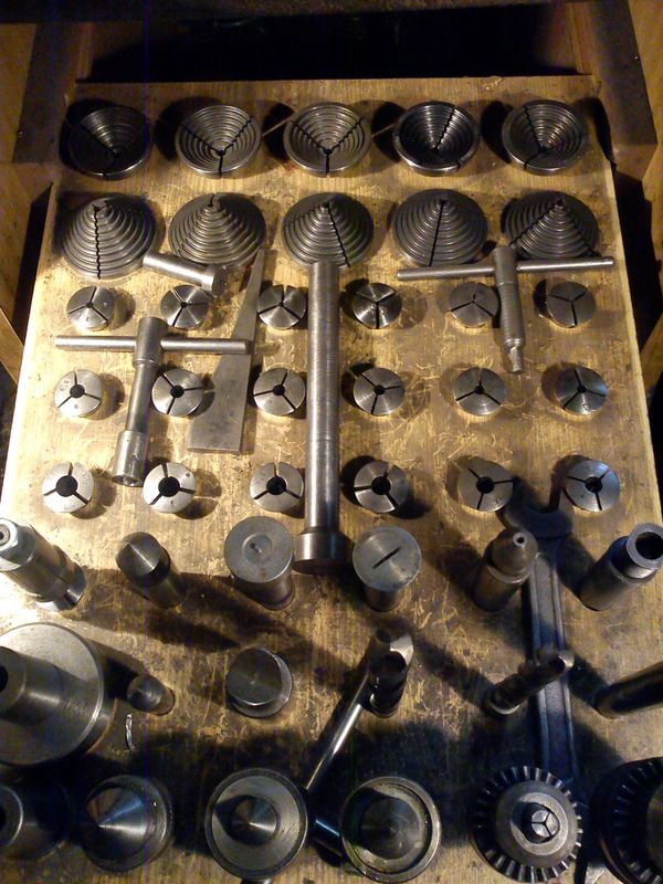

Przy okazji pstryknąłem zdjęcia mojej "stołówki", żeby unaocznić ile to potrzeba uchwytów tokarskich do prac przy zegarkach.
Dopiero po skompletowaniu takiego zestawu uchwytów:
oraz tulei zaciskowych i stopniowych uchwytów rozprężnych:
mogę powiedzieć, że jestem przygotowany na wszystkie mozliwości, które mogą wystąpić.
Oczywiście, optymalnie to aż takiego dużego zestawu uchwytów nie potrzeba, ale jak nie chce się tracić czasu na kombinacje... :(
Jak widać również na załączonym obrazku, jako noży używam oprawek własnej roboty do płytek wieloostrzowych z węglika.
Kształty płytek często zmieniam po swojemu, tak że używam je własciwie do wszystkich prac, bo węglik w porównaniu do stali szybkotnącej,
nie mówiąc już o narzędziowej, jest jednak materiałem bardziej odpornym, wydajnym (wyższe obroty) i uniwersalnym.

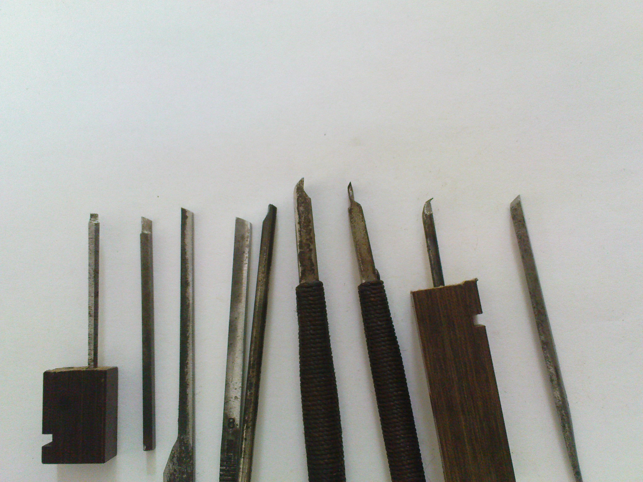

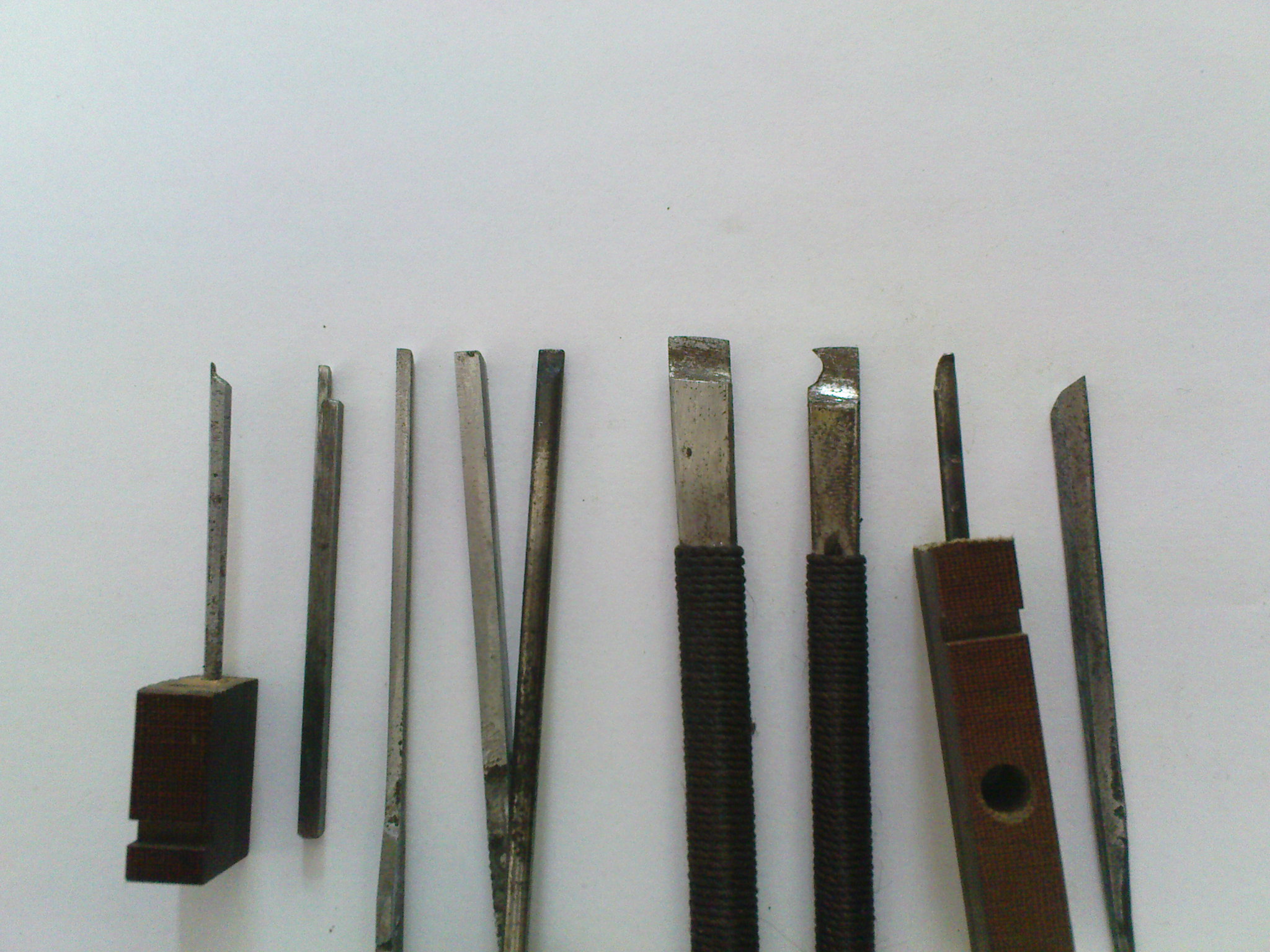

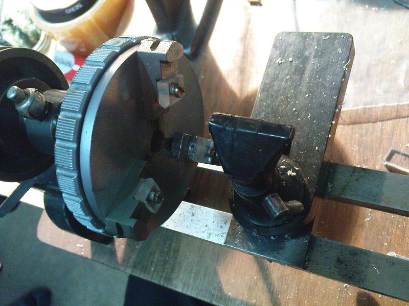

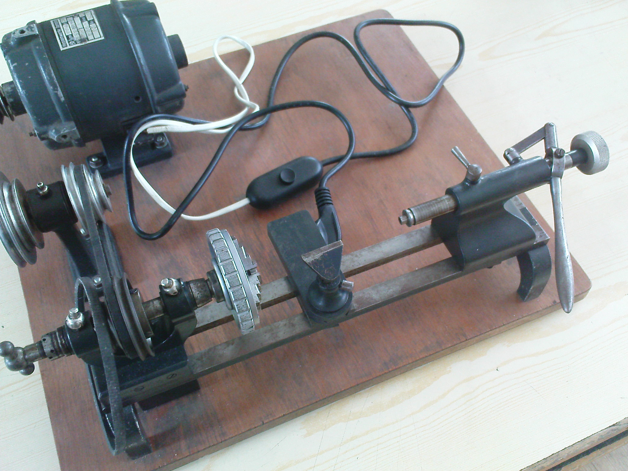

Ja akurat jadę na takim o to poniemieckim sprzęcie :(
, a noże to kilka samorób i 4-ry poniemce na nowo zarobione:
Aż tylu zacisków nie posiadam i niekiedy musze się gimnastykować ,ale narzekać i tak nie mogę.
No to co pokazał kol. Piotr to jest raczej szczyt marzeń, ja aktualnie mam DDR-owska tokarkę( kiedyś sygnowaną jako nowość)
z prawie kompletem zacisków od jednego milimetra, niestety bez uchwytu samo zaciskającego i suportu,ale wracając do noży, sam sobie robię, ostatnio z zużytych pilników do łańcuchów pił mechanicznych,stal z tych pilników idealnie nadaje się na noże bez dodatkowej obróbki cieplnej, pewien kłopot stanowi tylko wyszlifowanie takiego pilnika na czworokąt.
