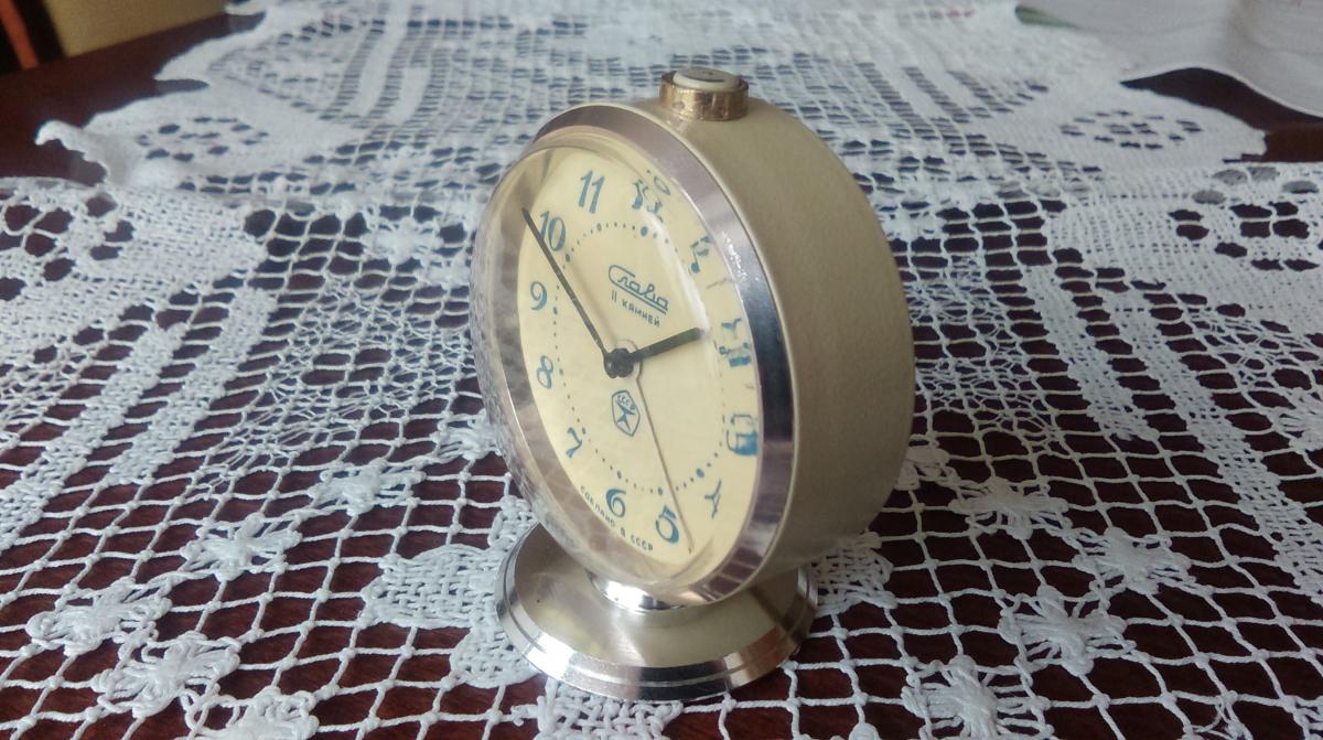

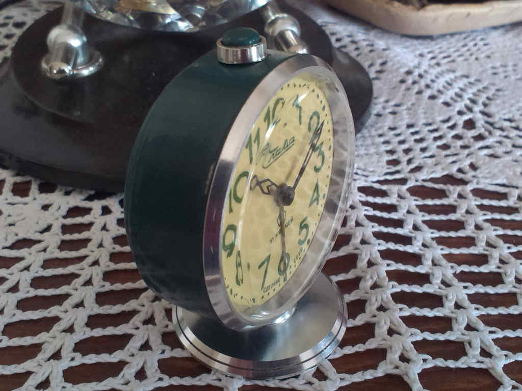

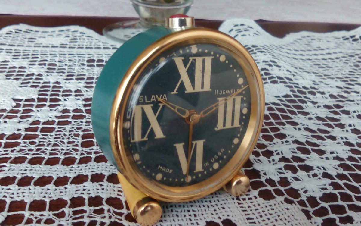

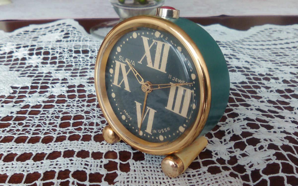

Więc tak: mam dwa budziki z katalogu z 1983 roku. Jeden został kupiony ok. 85 roku. Obydwa miały już plastikowe bębny (już nie mają, bo je wymieniłem).
151243 - zielony kupiony w Warszawie ok. 1985 roku
151180 - popielaty lakier obudowy, a na tarczy jasnoniebieskie litery, odziedziczony po babci; prawdopodobnie kupiony na tej samej wycieczce. ;)

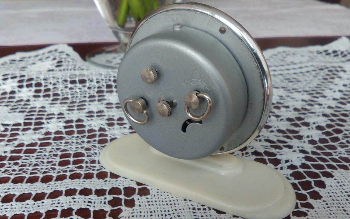

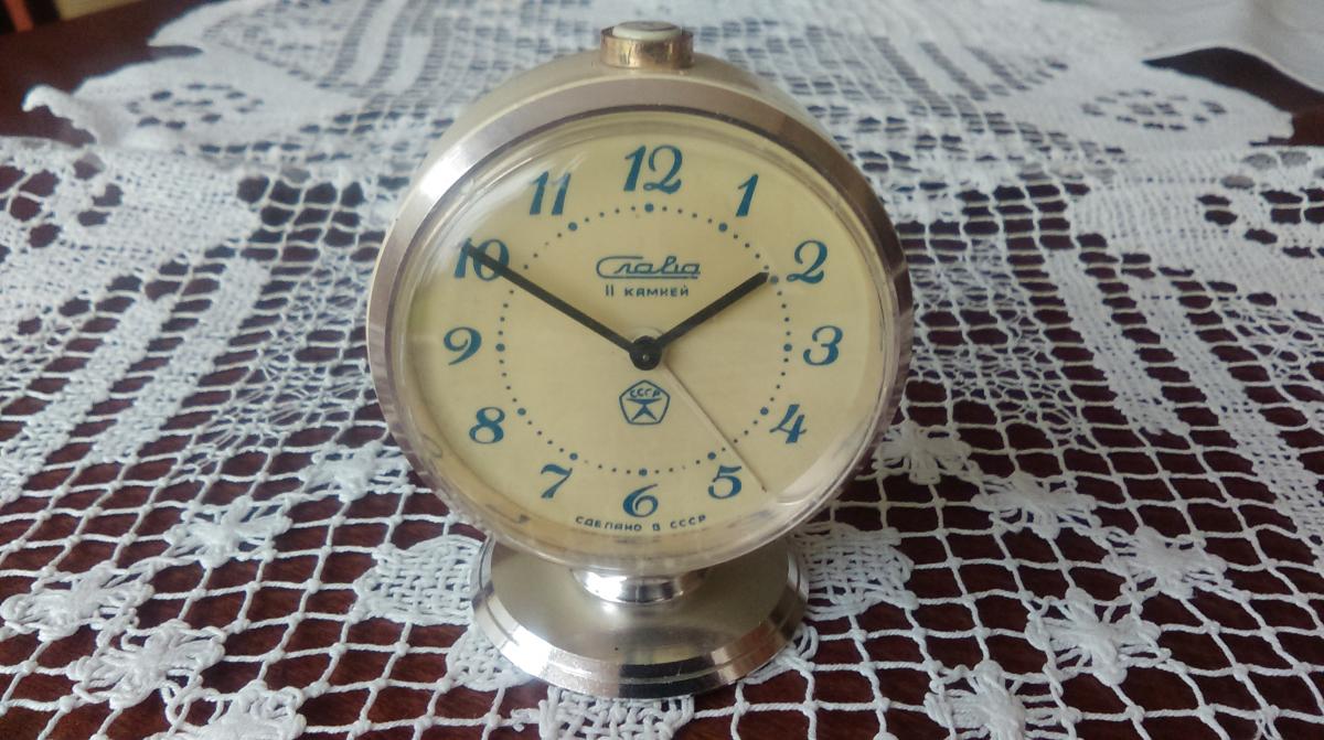

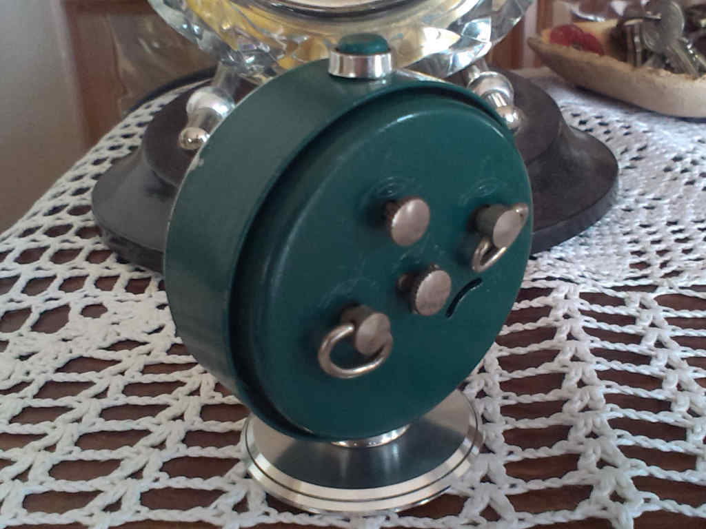

Cała dyskusja zaczęła się o budzika Slava  z posta nr 698. Moim zdaniem jest to budzik składak i tym samym nie jest to obiekt na podstawie którego warto wszczynać spory. Ten budzik posiada obudowę przystosowaną do mocowania pojedynczej okrągłej nogi i jednocześnie ozdobny ring mocujący szybkę o przekroju "zaokrąglonym". W takich obudowach stosowano ozdobne ringi przypominające nisko ścięty stożek ( z tą tarczą moim zdaniem w kolorze srebrnym). Dekiel tylny pochodzi z budzika starszego . W latach 80-90-tych nie stosowano prochówki lub stosowano prochówkę taką jak w poście 693. Prochówka i nit są zamalowane co wskazuje że farba jest nowa. Również osłona wyłącznika budzika jest częściowo "zestożkowana" -- takie osłony kojarzą mi się z budzikami Slava  z tarczą a cyframi 12, 3, 6 i 9 i być może niektóre "Slavy klucze". Tarcza i wskazówki były już w latach 80-tych.
Wracając do tematu plastikowych elementów w mechanizmach to były one sukcesywnie wprowadzane od lat 80 tych a może i nawet wcześniej.
I jak tu nie szanować wiedzy kolegi Tomasza. Oryginalny układ tego budzika powinien wyglądać tak. Kolor na obudowie, dekielku i wyłączniku budzenia też oryginalny.

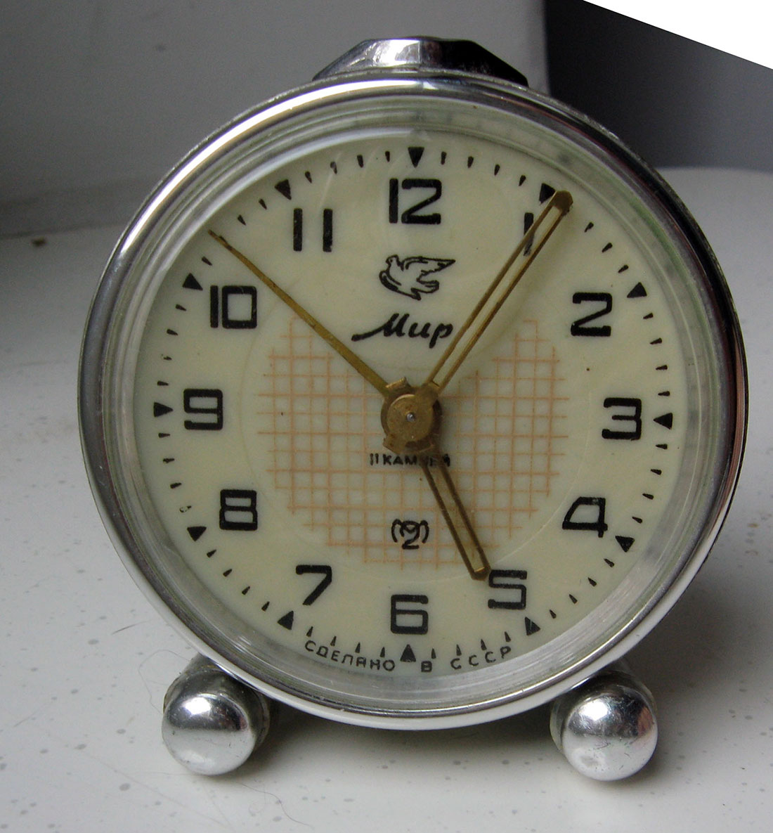

W końcu uzupełniłem przysmażonego MIRa z postu 569. Zajmie honorowe miejsce w mojej kolekcji. Pracuję nad srebrzeniem wskazówek do niego, bo mam tylko "złote".

W tym modelu wskazówki minutowa i godzinowa były takie jak te tylko w kolorze czarnym.
I wypełnienie było chyba przeźroczysto - żółtawe.

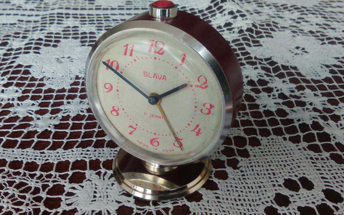

Nieoryginalna osłonka przycisku wyłączania budzenia, powinna być srebrna. :( Może się trafi i zostanie wymieniona.
Trochę zniszczona tarcza, ale ponieważ takiej nie miałem więc bardzo cieszy.

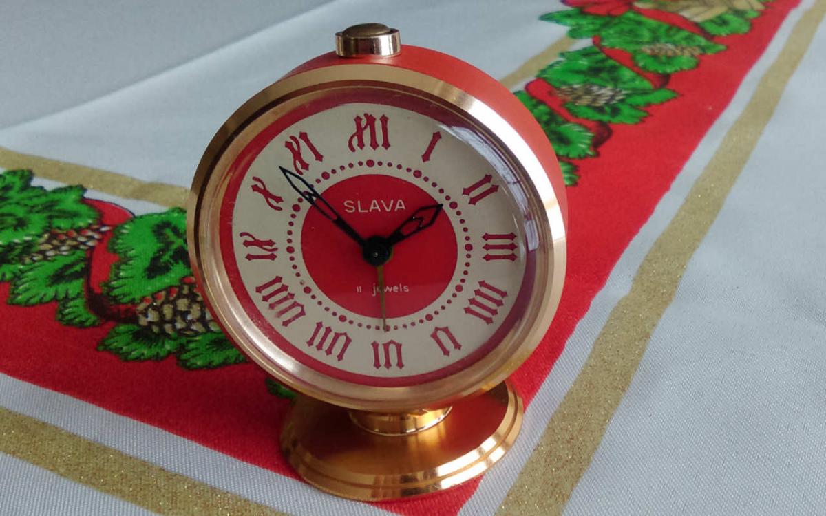

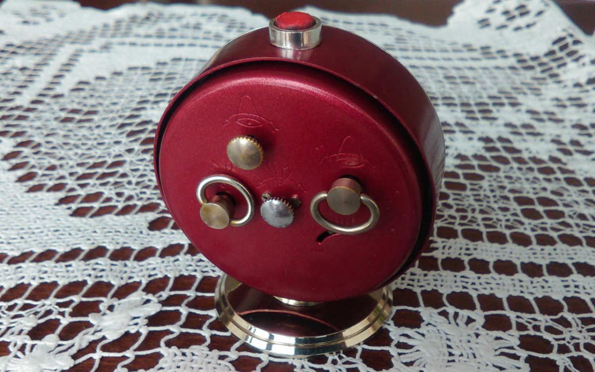

Był niebieski, przyszła pora na czerwony. Talerzyk jest srebrny, ale zdjęcie jakoś przekłamuje.
Nie, obudowa miała malowanko. :D

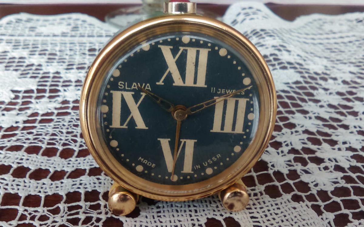

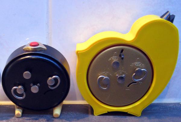

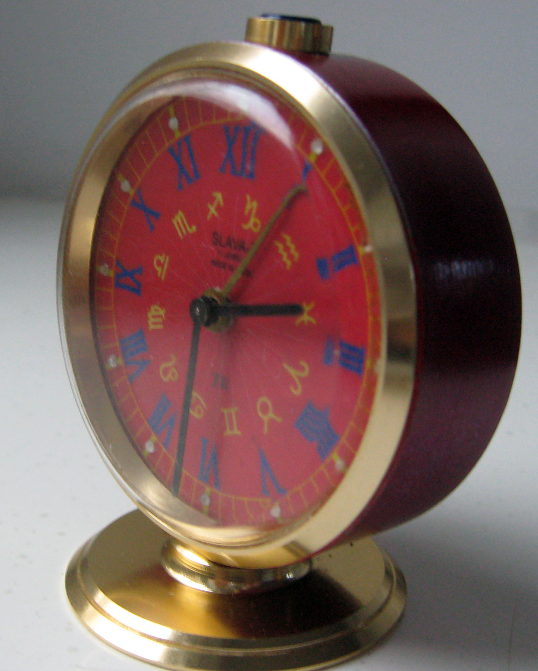

Wymieniłem wskazówki w Mirze -  z postu 705. Przy okazji nowy czarny budzik i kurczak - w nowej obudowie. Bardzo cenne są dla mnie uwagi o zgodności z oryginalnymi modelami. Wszystkie moje zegarki są montowane z zniszczonych złomów, które często są składakami, a zawsze są niekompletne. Czasem wystarczy dwóch-czterech dawców, a czasami jest gorzej.

W wolnych chwilach projektuję tarcze - zazwyczaj nie są rewelacyjne, ale od czasu do czasu tarcza mi się podoba, wtedy dobieram (w wyobraźni) obudowę(typ, kolor) i zewnętrzne dodatki. Potem drukuję w wysokiej rozdzielczości. Tarcza, którą pokazałem ma doklejone tipsy na paznokcie (gwiazdki) i skróconą wskazówkę budzenia.Całość tarczy pokrywam werniksem, albo lakierem bezbarwnym. Potem przyklejam do metalowej podstawy. Wbijam wskazówkę budzenia - a reszta już normalnie. Dla mnie największą frajdę stanowi to, że całość (nawet szkła) są z autentycznego złomu.

W Corel Draw. On kąty obrotu wykonuje automatycznie. Rysunek jest wektorowy, co oznacza, że mogę go wydrukować w dowolnym rozmiarze z dowolną rozdzielczością.

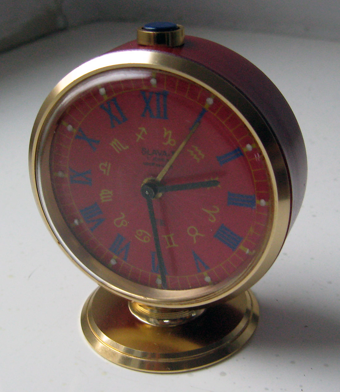

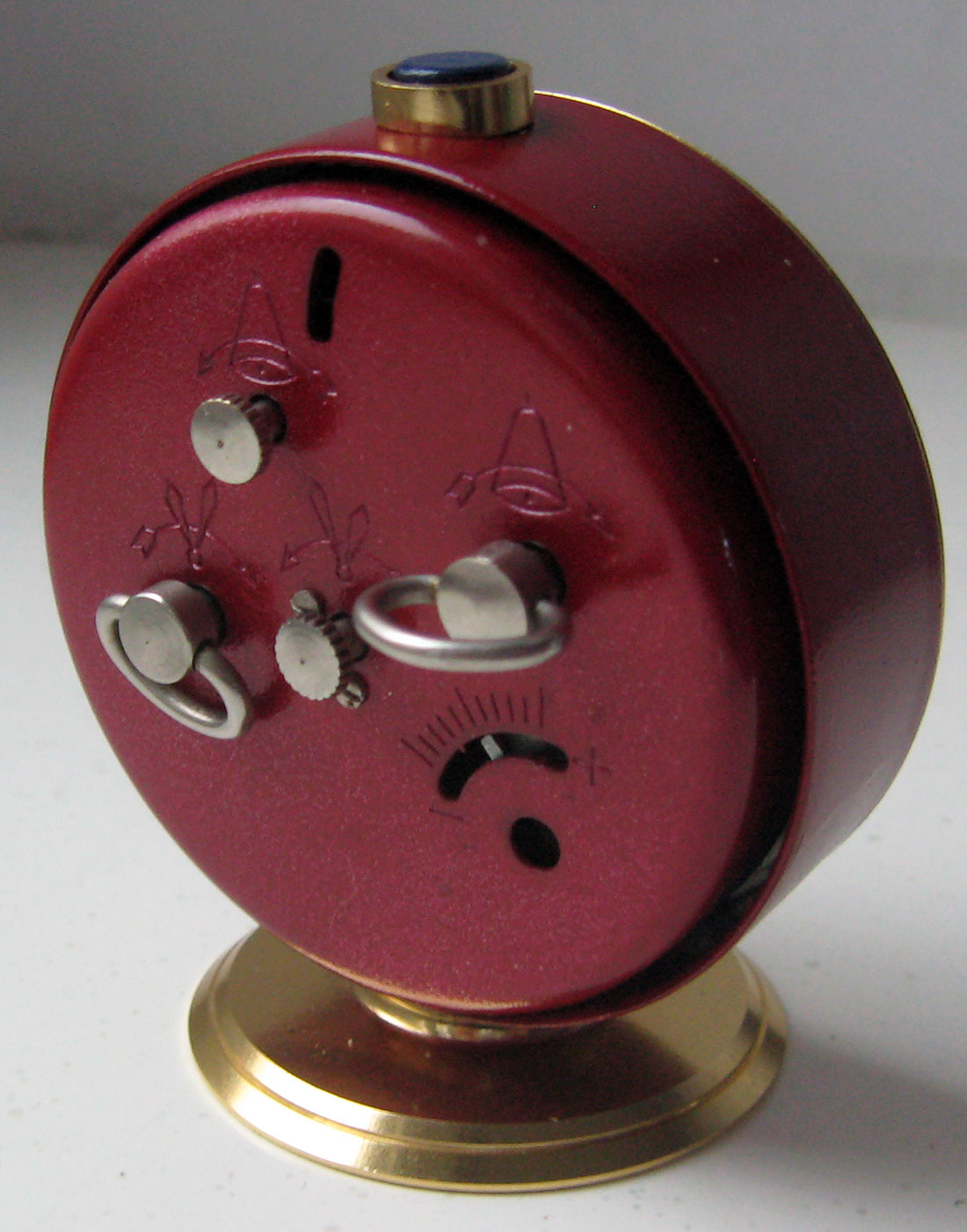

Przy okazji: szukam dzwonków (makiety) do Sławy, ale w kolorze złotym. Po dłuższym czasie udało mi się zdobyć młotki, które dzwonią na zewnątrz obudowy. Srebrny zestaw zmontowałem ale ze złotym mam problem. Może ktoś z kolegów ma? Mam masę innych części i mogę się zamienić na jakieś kawałki sław. Oto rzeczony egzemplarz (chcę zmontować czerwono-złoty):

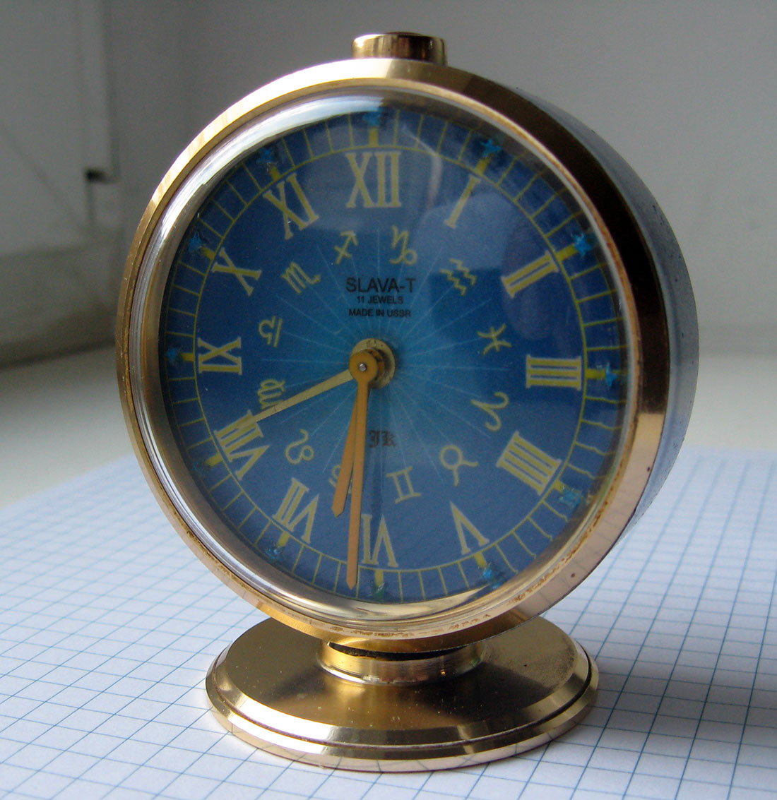

Piękny - lubię ten model. Zielony właśnie mi się zbiesił i muszę go naprawić. Natomiast w przystępie szału zmontowałem , pewnie ostatni w tym roku, budzik "tuningowany". z rozpędu nie zauważyłem, że ma niewłaściwy wyłącznik. Ale mam nadzieję, że też się Wam spodoba.
Edytowane przez Diabeł Polny
Wystarczy wymienić element blokujący dzwonienie. Były wersje tylko na tył , ale w  większości były i górne i tylne wyłączanie. Ciekawa tarcza.

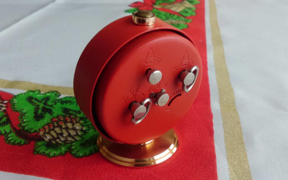

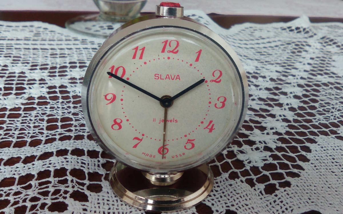

Drugi taki sam w kolekcji, ale szkoda było nie zafundować mu przeglądu. Brakuje czerwonego grzybka.
