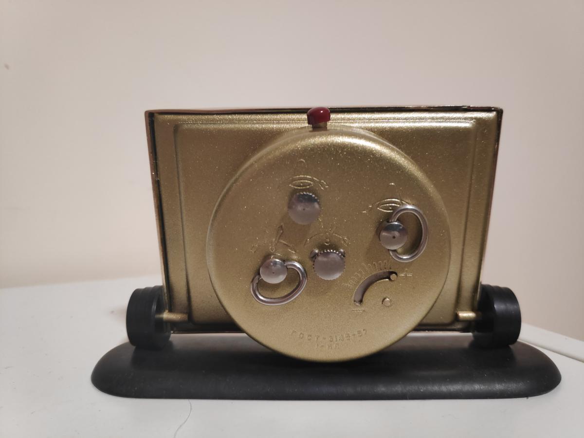

W Sygnale chyba pęknięta szyba . Moim zdaniem to problem, bo w tym modelu chyba jest taka wciskana. Tarcza i wskazówki są jednak faktycznie w bardzo dobrym stanie.
Tarcza z bliska, faktycznie już rosyjska, dlatego nie wiem czy zostawię sobie. Sygnał u mnie się powtarza, wymieniłbym na jakiegoś Sławika którego nie mam.

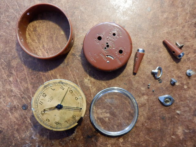

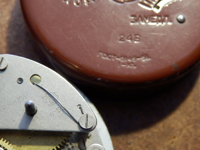

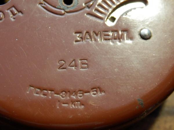

W dniu dzisiejszym na giełdzie  trafiło mi się kilka fajnych  zegarków. Wśród nich jest jedna trochę zdewastowana  MOSKWA 4-55  . Ciekawostką jest to, ze ma obudowę plastikową ( niestety pękniętą ) oraz nabity na tylnej pokrywie nr 24B . Tarcza i wskazówki zrujnowane ale mechanizm działa dobrze. Na mechaniżmie jakaś cyfra 4 lub 7 ,ale nie wiem co oznacza.
Pięknota. :) Ktoś już chyba walczył z pęknięciem. Moim zdaniem jest ono do opanowania.Można podejrzewać, że zanim nadano budzikom nazwy (Mir itp...) fabryka sporo eksperymentowała z materiałami. W rezultacie powstały wyjątkowo trwałe budziki. Chyba najtrwalsze, które były w  w masowej produkcji.
Sygnał w metalowej obudowie to był 19B, zaś w plastykowej 27B. Możno podejrzewać, że 24B to był 17B (dziadek Mir'a) w plastykowej obudowie :)
Twój sposób myślenia jest zgodny z tym jako pojawił się u mnie gdy zobaczyłem ten napis na tylnej pokrywie budzika. Faktycznie wychodzi na to, że w budzikach MOSKWA kiedy korpus obudowy był metalowy używano oznaczenia 17B, a kiedy korpus obudowy był plastikowy używano 24B. Ten fakt raczej jednoznacznie wyjaśnia , że błędna była moja interpretacja renowacji twojego budzika z posta 1212 , gdzie podejrzewałem, że wcześniej mogła być tam używana obudowa plastikowa a ktoś zamienił ją na metalową. Wychodzi na to, że ty  miałeś rację.

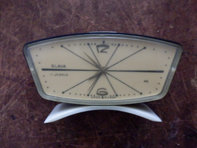

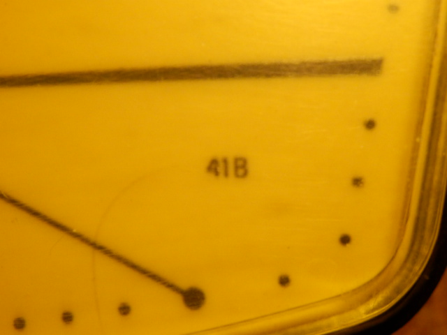

W niedziele na aukcji kupiłem taki budzik SLAVA " TV " z wiatrakiem 2-65 . Na tarczy opisany jako 41B. Budzik był bez nogi i dlatego przykręciłem od innego podobnego  egzemplarz który miałem na części. Być może powinna tam być jakaś inna noga (?).  Ten jest w wersji z opisem literami łacińskimi,  ale z dużym prawdopodobieństwem był też model opisany cyrylicą . Kawałek takiego modelu widziałem na watch.ru , na fotografii z postu 5076. Tam prawdopodobnie może być cyrylica. Ostrość tamtej fotografii nie pozwala na jednoznaczne określenie co jest napisane ani jak wygląda tamta noga. Niemniej jednak długość słowa wskazywać może na to że jest to napis "SDJEŁANO" a nie "MADE" stąd moje przypuszczenie co do użycia liter cyrylicy.
Kolekcja się rozrasta, 24B, teraz 41B, tylko pogratulować :)
Z tego modelu mam 5 sztuk :
napis Made in USSR pod szóstką, z górnym wyłącznikiem budzenia,  starszą wersją płyty podtarczowej
napis Sdjełano w SSSR pod szóstką ( opis cyrylicą ), z górnym wyłącznikiem budzenia,  starszą wersją płyty podtarczowej
napis made ( 6 ) in USSR z górnym wyłącznikiem budzenia
napis made ( 6 ) in USSR z tylnym  wyłącznikiem budzenia , tu cyfry są koloru srebrnego
no i teraz ten z "wiatrakiem" na tarczy, z górnym wyłącznikiem budzenia,  starszą wersją płyty podtarczowej

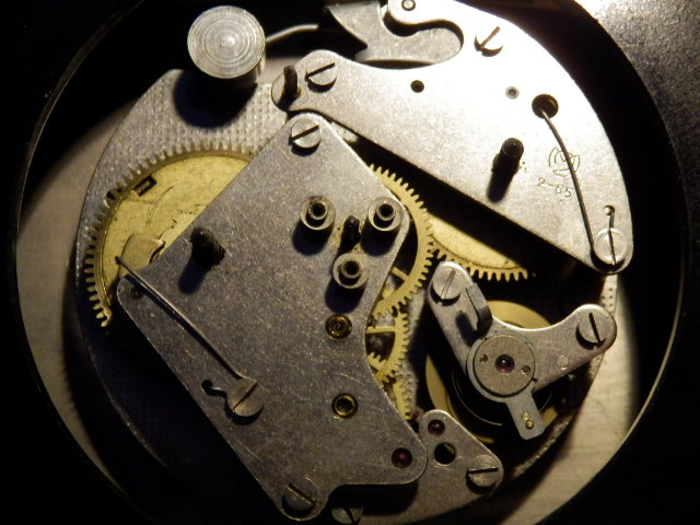

Może ktoś wie jak zdemontować w budziku slava dla niewidomych wskazówkę ustalającą godz budzenia./ Wskazówka ma kształt koła ok 3 cm posiada wypukłe guzki/ .Próbowałem  ale nie dałem rady. Na siłę nie chcę. Przy okazji proszę o informację o prawidłowej kolejności podkładek /gładka , sprężynowa/ , Będę wdzięczny za odpowiedź.
Witam!

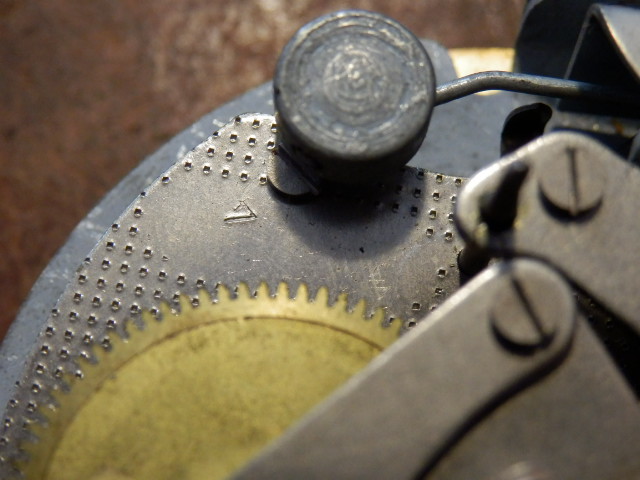

Budzik dla niewidomych jest trochę bardziej skomplikowany niż modele z podstawowym mechanizmem. Ja nie jestem zegarmistrzem ale jeżeli już uporałeś się z wskazówkami - minutową ( powinna być na długim wielowpuście) i godzinową to moja propozycja jest taka  aby odkręcić mechanizm od podstawy tarczy ( trzy śrubki łączą te dwa elementy). Jeżeli jeszcze nie zdejmowałeś pokrywy tylnej to pamiętaj, że pokrętła w tym modelu są przykręcane na lewy gwint i nie należy ich ciągnąć na siłę bo można zerwać i tym samym zniszczyć. Klucze odkręcają się normalnie. Trzeba odkręcić trzy śrubki mocujące pokrywę tylną a następnie zdjąć pokrywę.  Trzy śrubki mechanizmu i podstawy tarczy znajdują się przy kole balansowym, przy młotku gongu i przy mostku bębna chodu. Po odkręceniu tych śrubek mechanizm powinien wyjść z obudowy ale na miejscu pozostanie podstawa tarczy wraz z kołem zębatym służącym do ustawiania  budzenia . W tym modelu koło ma dodatkową zapadkę którą  należy zazębić przed składaniem mechanizmu. Prawdopodobnie kiedy już pozbędziesz się mechanizmu będzie lepszy dostęp do miejsca gdzie łączy się koło zębate ustawiania budzenia ze "wskazówką" i może ułatwi ci to rozłączenie  tych elementów i ustalenie jaka jest kolejność podkładek. Tu mogę tylko dodać, że dużo trudniejsze może być złożenie tego budzika głównie z powodu uzyskania prawidłowego nabicia wskazówki godzinowej .

Dzięki  za odpowiedź. Co prawda nie rozwiązała mojego problemu ale go sprecyzowała dokładniej. Mój problem to rozłączenie koła zębatego ustawienia budzenia ze "wskazówką"' w budziku slava dla niewidomych. Może ktoś zna lekarstwo na ten problem.Z góry dziękuję za odpowiedzi, Przypuszczam że połączenie koła ze wskazówką  jest na gwint /lewy, prawy?/ lub wcisk.
