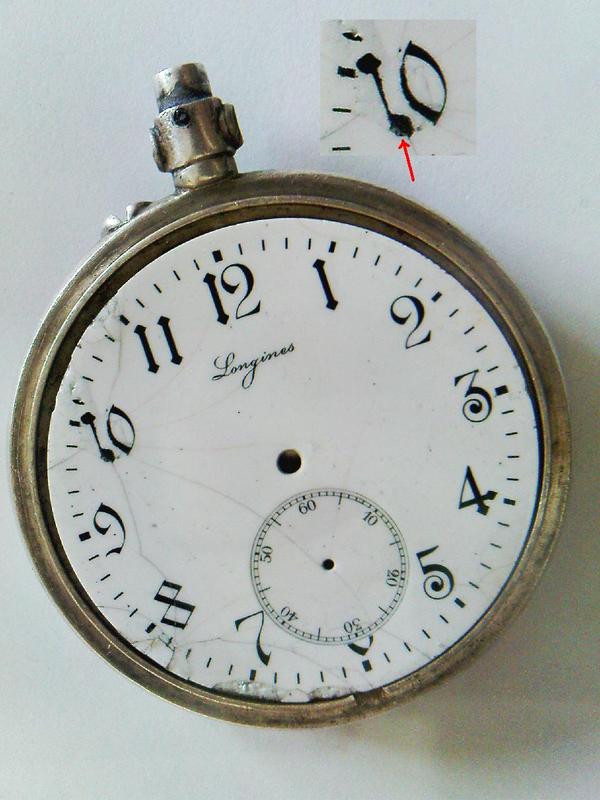

Witam, co to za model Longinesa, z jakiego okresu pochodzi, czy można coś zrobić z uszkodzeniem tarczy.

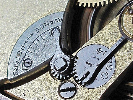

Ładna srebna kieszonka z ciekawą mikroregulacją
/ niestety ułamana dźwignia mikroregulacji / - warto naprawić.
Co do ubytków na tarczy to trzeba je polubić.
Ja na dzień dzisiejszy uzupełniam specjalnymi masami termo utwardzalnymi
i to potrafię zrobić / mam do tego odpowiedni sprzęt / ale niestety jest to
jednak widoczne.
Od dluższego czasu prubuję opanować technologię uzupełnień porcelaną
ale narazie nie mogę się pochwalić pełnym sukcesem.
A pozostaje jeszcze problem naniesienia napisów.
Innym rozwiązaniem jest szukać nie uszkodzonej tarczy.

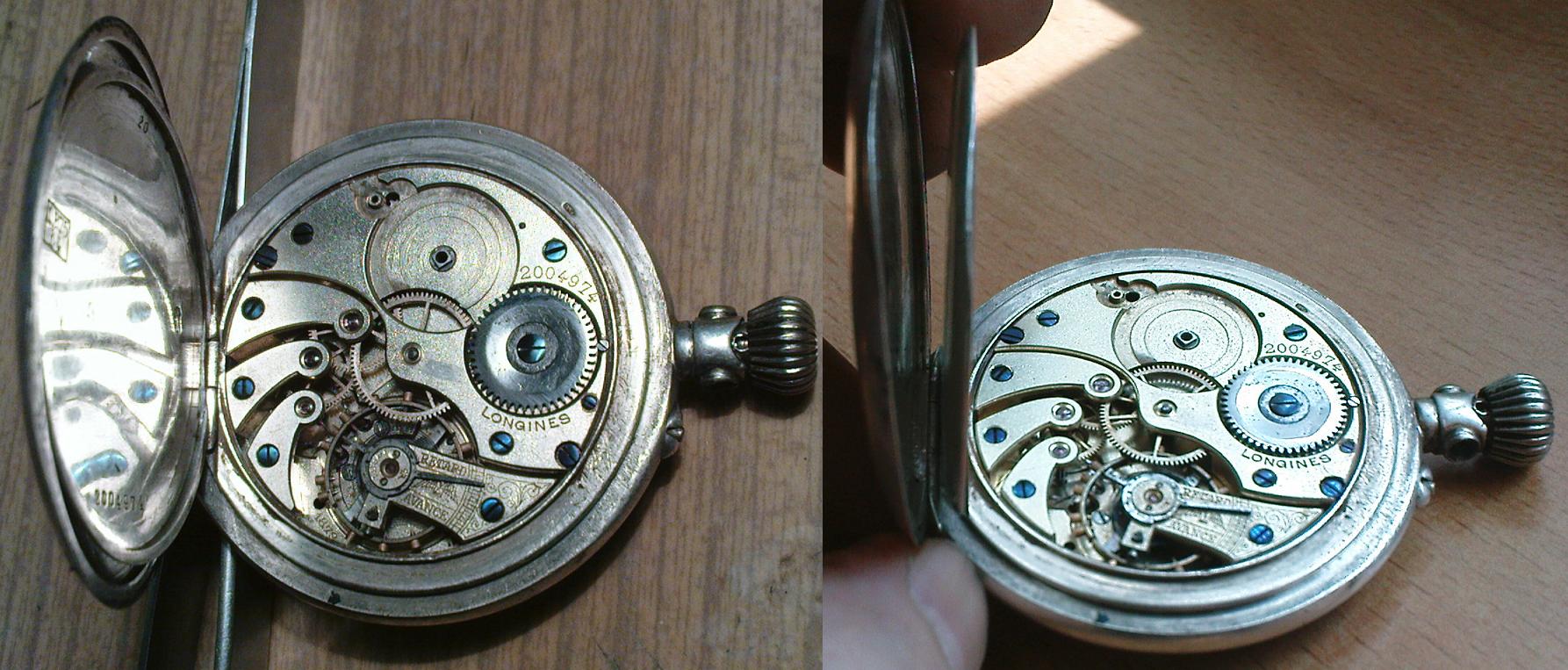

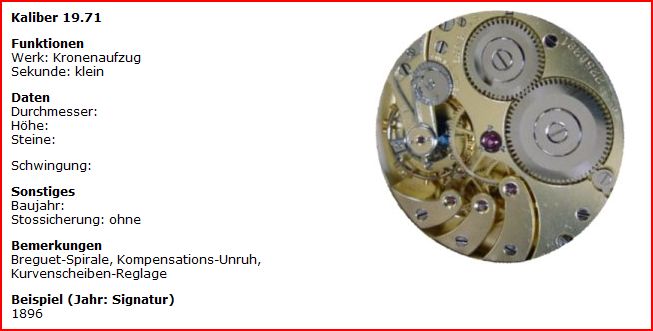

Mechanizm to Longines Kaliber 19.71 i wprawdzie Grand Prix uzyskuje firma i potem umieszcza o tym informacje na kopertach zegarków przez czasem wiele lat, ale ten mechanizm jest faktycznie stary i pochodzi najprawdopodobniej z początku XX wieku. Z powodu braku numeru seryjnego na mechanizmie trudno datować dokładniej.
Piotr Ratyński

Mechanizm w tym zegarku to cal. 17.89 w troche innym wydaniu(odbicie lustrzane).
Piotr Ratyński

Dziękuję za tak fachowe odpowiedzi. Jak widzę z tarczą dużo się zrobić nie da, więc zostawię ją jak jest, tylko muszę oddać go by zegarmistrz dorobił ową brakującą wajchę do regulacji, mam nadzieję iż nie będzie z tym kłopotu. Znacie może jakiegoś fachowca we Wrocławiu, bo chyba nie pierwszy lepszy serwis.

Ze znalezieniem kogoś kto się podejmie dorobienia takiego palca mikroregulacji może być problem.Prędzej znajdziesz takiego trupa z którego takowy palec bedziesz mógł później wymontować.Poszukiwania możesz zacząć na giełdach staroci na Gnieżnieńskiej 2 i Wystawowej(Hala Stulecia).
Taką dźwigienkę można spotkać w innych kalibrach longinesów, ale znalezienie czegoś takiego to wyzwanie.
Wojtek + Certina Club 2000 od lat
Gość kaido2
Myślałem że ząbki są integralną częścia palca.W takiej sytuacji można go nawet dorobić domowymi sposobami.
