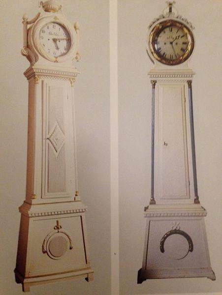

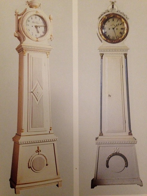

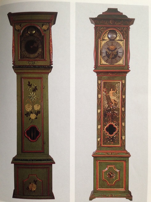

Chce troszke odswiezyc stary temat zegarow Bornholmer. To byl jeden z moich pierwszych postow na tym forum. Pierwsze koty za ploty, a raczej pierwsze fascynacje zegarami. Nie myslalem wtedy jak zmieni sie moje zainteresowanie i dokladnie jakie zegary bede zbieral. Dzis troszke "wydoroslalem". Wiem czego poszukuje. Uscislajac powyzsze stare posty chce przyblizyc wam oraz sobie wyglad tych pieknych a niedocenianych dunskich zegarow.  Oraz zegarmistrzow ktorzy je wytwarzali. Zegary te byly produkowane nawet po 1950 roku.
       Nazwa Bornholmerure bierze sie od nazwy wyspy Bornholm niedaleko ktorej rozbil sie statek z ladunkiem zegarow z Anglii. Uznawanymi za pierwszych zegarmistrzow ktorzy rozpoczeli produkcje tych zegarow byli bracia Peter oraz Otto Arboes. Zamieszczam kopie fotografii przykladowych zegarow oraz ich wykonawcow.

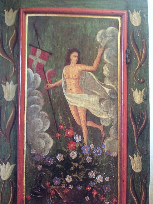

           -od lewej zegar autorstwa Petera Arboes z 1745-przemalowany  post-38332-0-72672500-1406575014_thumb.jpg- po prawej zegar produkcji Otto Arboes(London) odnowiony malowany orginalnie przez slynnego dunskiego malarza J. H. Møhlen.post-38332-0-61855100-1406575482_thumb.jpg.
Kolejny po lewej autorstwa Otto Arboes post-38332-0-00119800-1406576379_thumb.jpg- po prawej przyklad malowania zegarow autorstwa Haggena Pedersena Funcha.

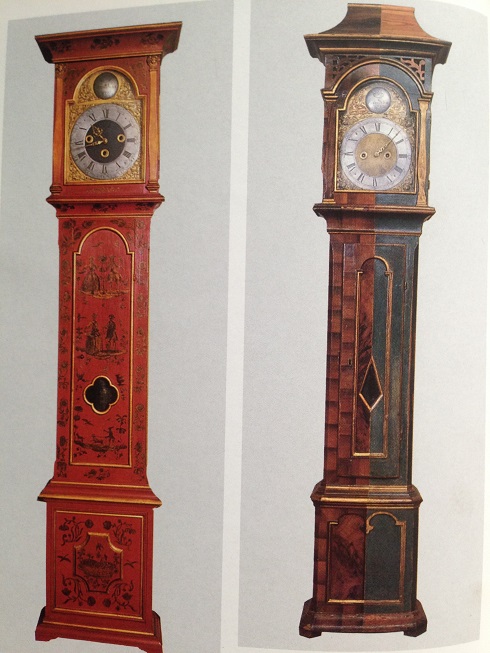

Nastepnie 2 Barokowe zegary znajdujace sie w muzeum na wyspie Bornholm pierwszy autorstwa Josepha Bierregrav. post-38332-0-42800400-1406577052.jpg
Kolejne to wykonane na specjalne zamowienie skrzynie zegarow autorstwa    -Christiana Bidstrupa:post-38332-0-41767200-1406577366.jpg

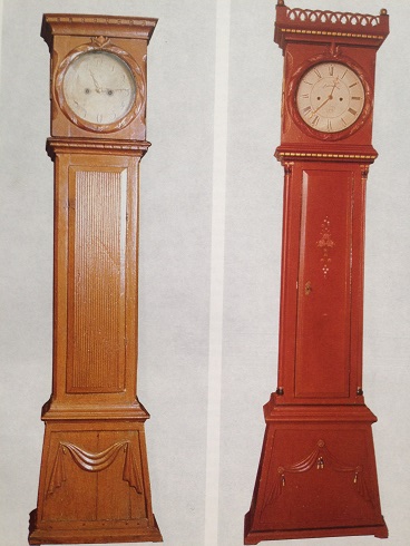

                     -Augusta Petera Hansena oraz Andreasa Holma 1848r:post-38332-0-80553000-1406577540.jpg
-Jorgena P. Arboes oraz Jensa L. Jespersenapost-38332-0-59892900-1406577711.jpg
-wykonane na specjalne zamowienie tzw. panie Bornholmer autorstwa Christiana Due 1840 r.post-38332-0-67910400-1406577964_thumb.jpg

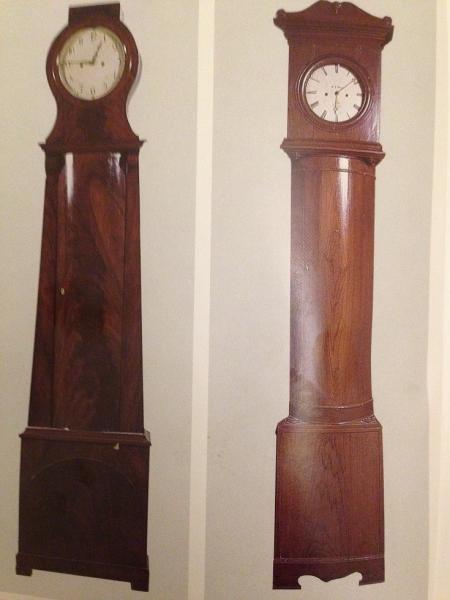

Byly tez skrzynie wykonywane z mahoniu:post-38332-0-65960100-1406578480_thumb.jpg-Jorgen Moller oraz Mogens Peter Westh 1879r.

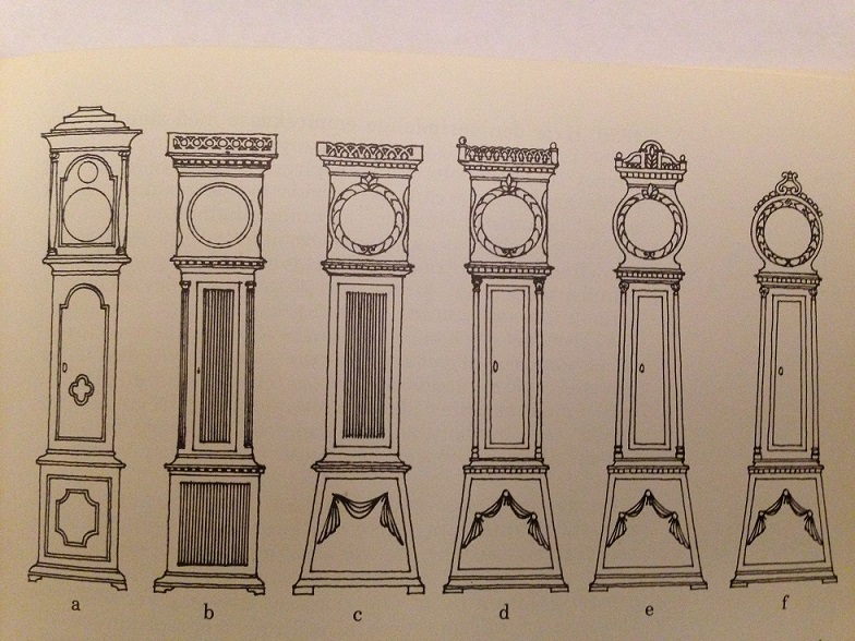

Rozrozniamy kilka podstawowych typow skrzyn tych zegarow: post-38332-0-80241200-1406578781_thumb.jpg
a-skrzynia  barokowa
b-wczesny Louis XVI,
c-pozny  Louis XVI,
d-mezczyzna,
e-panna,
f-zona.

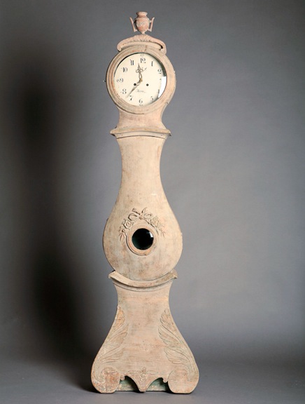

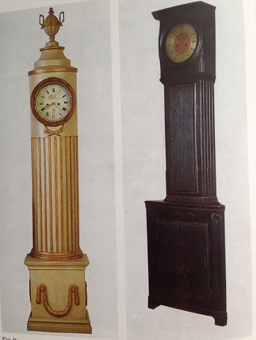

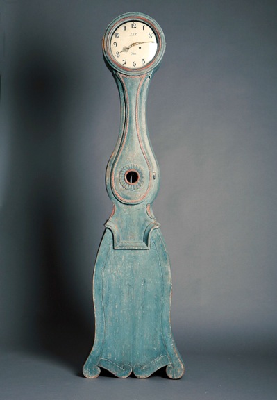

Jak już o formie skrzyń zegarów skandynawskich , to szwedzkie zegary Mora wykonywane były w różnych kształtach, oparte wokół "ósemki" lub zaokrąglonej formy żeńskiej. Zegary produkowane w północnej części były bardziej cienkie i wysokie , te zaś z południa niższe i grubsze.
Wątpię w (żywe) panny z wiankiem :) O wiano też nie łatwo, ale jeśli ma, to można przymknąć oczy na brak wianka. Ale, co mnie to już właściwie obchodzi :D
Zegary Mora tradycyjnie dawane były jako wiano w dniu ślubu

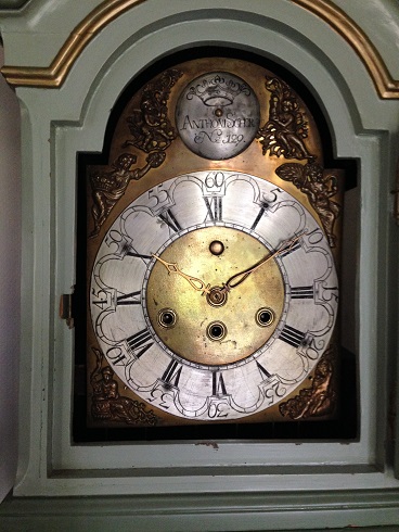

Kolejny zegar ktorym sie teraz zajmuje. Bornholmer(prosze nie mylcie z zegarami Mora) trzywagowy wykonany przez Antoniego Christiana Schora w okolo 1780-1800 roku. Antoni zyl prawie sto lat i zmarl w 1842. Wykonal okolo 960 tego typu zegarow.

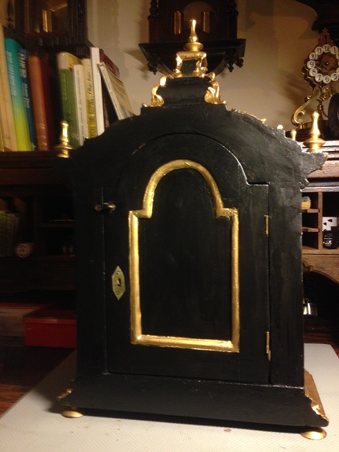

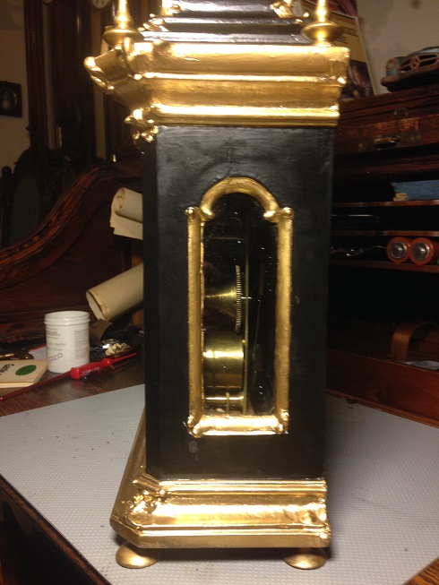

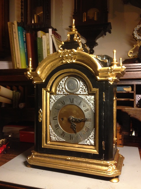

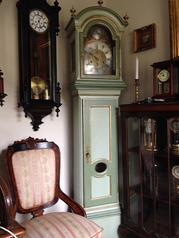

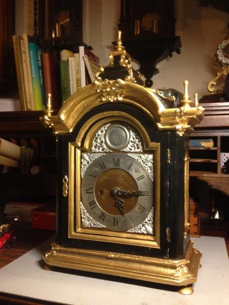

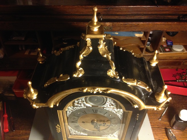

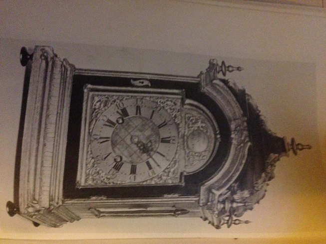

Temat troche zardzewial, wiem ze dla wielu uzytkownikow forum sa bardzo malo znane, jednak wiele z nich ma brytyjskie korzenie i sa malo doceniane. Przedstawiam wam moje nowe znalezisko, zegar ktory odnowilem sam, trafil w moje rece bardzo sponiewierany i zniszczony, zajelo mi 3 miesiace do odnowienia do stanu pierwotnego i kosztowalo mnie to wiele wysilku. Zegar z 1760 roku, bardzo ciekawy, dobrze wykonany, mozecie pisac swoje opinie o nim.
P.S: To jest zegar kominkowy, w przeciwienstwie do stojacego.
Ten zegar jest zwiazany z dunska historia, jest wartosciowy, tych zegarow nie spotyka sie czesto w odsprzedarzy. Oczywiscie niektorych kolegow moze to zainteresowac, ze te dunskie zegary sa bardzo zwiazane z angielskimi.
Pozdrawiam serdecznie,
Rafal
Rafał, moje gratulacje, wygląda pięknie. Jednak nie zostawiaj mnie w niewiedzy i napisz obszernie dlaczego ten egzemplarz jest ważny w duńskiej historii? W jaki sposób takie zegary są związane z brytolami? Podobna konstrukcja, czy import mechanizmów, może coś innego?
Jaki był zakres odnowy, co i czym robiłeś?
A pokręć no kółeczkiem myszki aż do początku tematu :P
Piotr
A mnie się tam nie podoba !!! wyszedł okropnie i jeszcze ta złota farba ohydaaa :D  :D  :D  :D  RAFAŁ Jak zawsze zaskakuje piękny efekt porównując zegar jak wyglądał wcześniej. GRATULUJĘ super zakup i robota

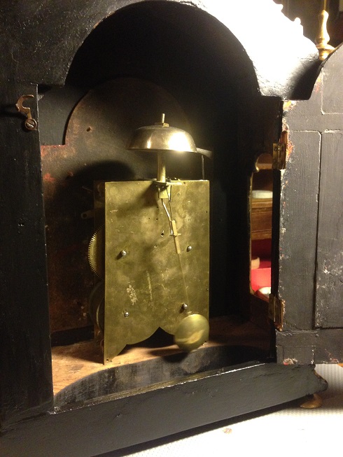

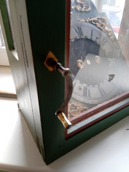

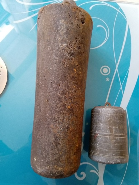

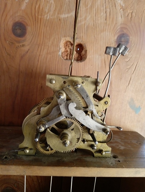

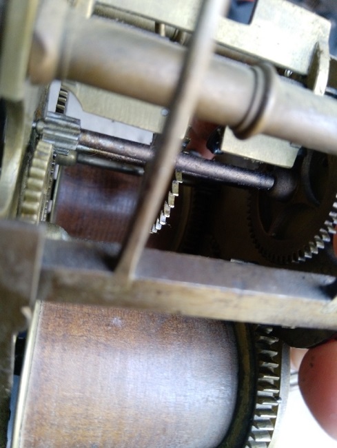

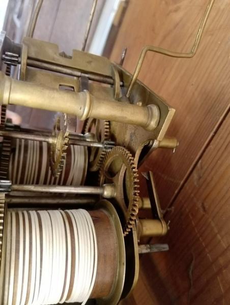

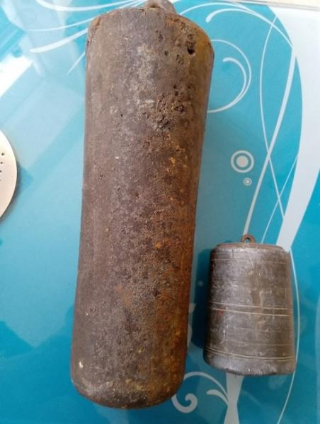

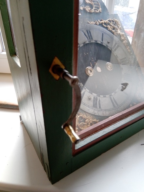

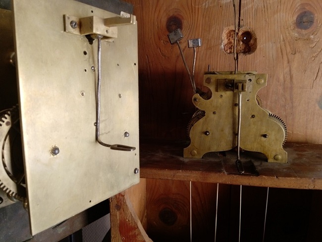

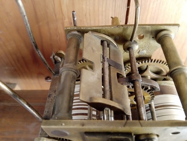

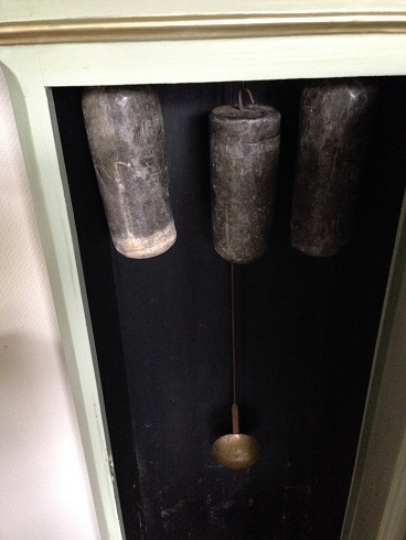

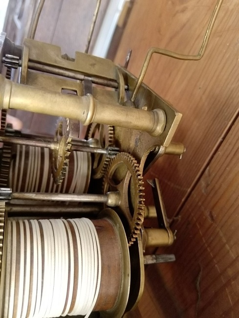

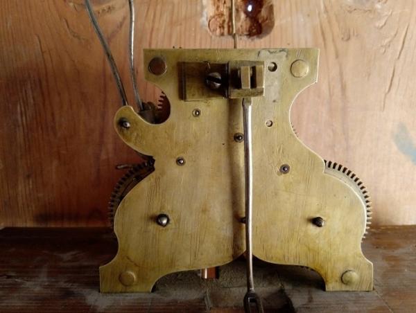

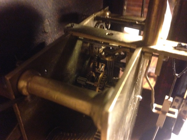

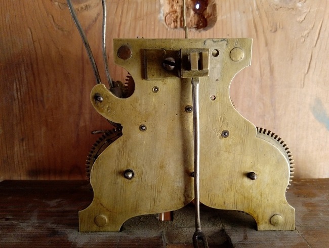

Dawno nic tu nie pokazalem, ale mysle ze ten zegar, a przynajmniej mechanizm, jest wart pokazania. Jest to zegar wykonany przez Gaasager'a v. Poul'a Martinus'a. Wykonany w 1825. Ciekawe jest to, ze jest to bardzo maly mechanizm, napedzany malymi wagami jak na bornholmera. Przecietne wagi w bornholmerze waza miedzy 5 a 9 kg, ale zdarzaja  sie znacznie ciezsze. W moim egzemplarzu nie maja wiecej jak 800 gram na sztuke. Sam zegar jest oczywiscie pomalowany, ale na razie go nie pokaze. Zastanawiem sie nad przywroceniem go do pierwotnego wygladu, dlatego ze ten zegarmistrz nie wykonal zbyt wiele tych zegarow. Jest wzmianka o tylko kilku sztukach, ktore sie zachowaly. Co ciekawe, robil tez podobno zegary scienne. Sam zajmowal sie renowacja i odnowa zegarow wiezowych. Moj mechanizm i jego plyty przypominaja wyglad zegara wiezowego, co jest dosc rzadko spotykane, tym bardziej ze jest to wg. mnie jakas miniatura?.
Do porownania wielkosc wagi na zdjeciu oraz porownanie mechanizmu typowego bornholmera z moim. Ciekawostka jest taka, ze korbka od zegara otwiera wszystkie drzwiczki. :)
Wygląda, jakby wzorował się na mechanizmach wieżowych.
