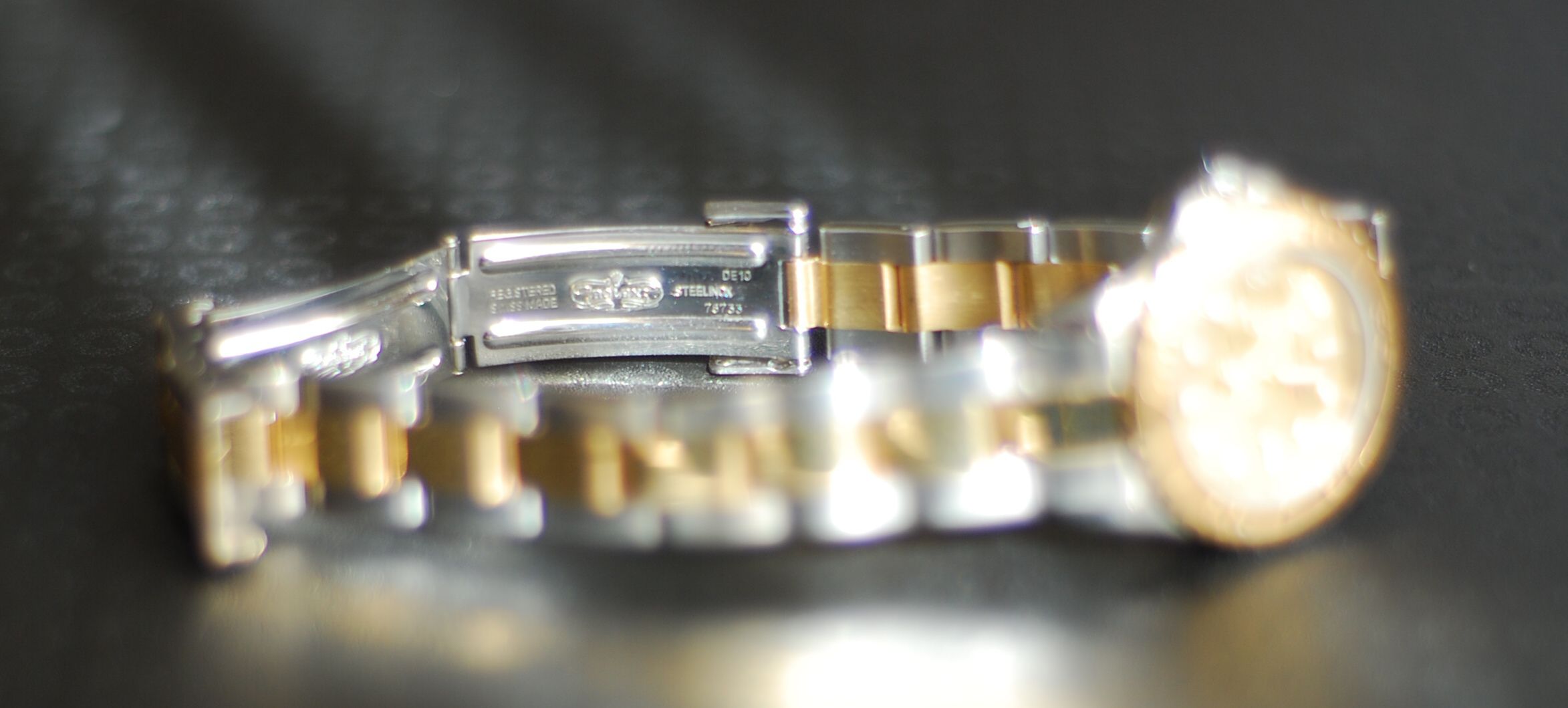

Chciałabym się dowiedzieć co myślicie na temat tego Rolexa, jaka jest jego autentyczność?

dziękuje za odpowiedź, czyli po tych zdjęciach nie można stwierdzić przynajmniej przypuszczalnie?
Czy taki punkt lub osobę znajdę we Wrocławiu lub Opolu?
Po tych zdjęciach nie można.
Są niemal wielkości znaczka pocztowego.
Brak również zdjęć mechanizmu.
Zrób lepsze zdjęcia w trybie macro.
Tak, tak, profesjonalna lustrzanka Nikon D80 z jasnym stałoogniskowym obiektywem jakiego używasz myślę że to umożliwia. :)
faktycznie, nie zauważyłam, że zdjęcia są mało czytelne, pewnie za sprawą fotosika, który je kompresuje

Na drugim zdjęciu jest numer po wewnętrznej stronie bransolety.
Możesz go podać?
Na koronce (pokrętle) pod znaczkiem korony jest symbol w postaci paska lub 3 kropek.
Dobrze widzę że jest pasek? Jeśli widzę dobrze to jest niedobrze, bo yacht master ma triplock i powinny być 3 kropki. Dla pewności odkręć koronkę i delikatnie wyciągnij.
Powinnaś zobaczyć gumową uszczelkę.
trudno - ale bransoleta przynajmiej wyglada jak oryginal (porownywalem ze swoim 16710).
ref tej modeli 168623 - trzeba zobaczyc miedzy uszami 12 - tam jest nr refu (musi byc 168623). Zdejmij bransolete i voila, wszystko bedzie jasne.

ten numer na bransolecie jest taki sam jak na zapince: 78733. Jest to numer modelu prawda? Gdzieś widziałam taką tabelkę z opisem cech zegarka.
Na koronce pod logo faktycznie jest pasek, o po odkręceniu widzę tylko ośkę koronki bez uszczelki. Hmm... domyślam się jaki jest werdykt.
Czy mimo wszystko taki zegarek przedstawia jakąś wartość?
Czy sprawdzać jeszcze nr ref?
Wydaje mi się że na koronce powinien być symbol triplocka czyli trzy kropeczki.
O takie:
Yachtmastery po prostu to mają chyba że jest to jakiś starszy model bez tego. Poszperam i sprawdzę czy były takie.
Po wyciągnięciu koronki powinno być tak
jak na tym zdjęciu po lewej.
Po prawej jest podróba.
Numer ref 78733 to model bransolety. Częstą cechą podrób są pomylone numery bransolety,
np stalowa ma oznaczenie modelu bi color stalowo złotego.
W Twoim wypadku numer się zgadza.
Zostają dwie opcje:
- sprawdzenie numeru ref między uszami pod bransoletą,
- otwarcie koperty i zobaczenie co jest w środku.
sprawdziłam nr ref między uszami, to jest: K428911.
Zegarek ma 8 lat a może i więcej. Dodatkowo po ściągnięciu bransolety na ogniwie pierwszym od zegarka, od strony styku z kopertą, znajdują się 2 loga Rolex na srebrnej części, a na złotej nr 706.
Ale to chyba nic wobec tego, że po odkręceniu koronki jest tak jak na 2-gim zdjęciu.

oto zdjęcie środka, zegarek trafił dzisiaj do Doliński Watch Service, po krótkich oględzinach padła diagnoza: "jak najbardziej oryginalny", co o tym myślicie?
I podobno uszczelka pod koronką znajduje się w koronce.
Oczywiscie ze oryginalny . Gratuluje calkiem fajnego Rolka

Nie Panowie, damskie Yacht-Mastery mają Twinlocki, a nie Triplocki... więc uszczelka nie powinna być widoczna, więc wszystko jest w porządku.
