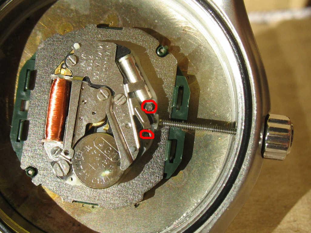

Posiadam zegarek z takim mechanizmem jak na zdjęciu (patrz załącznik) i mam problem z wyjęciem mechanizmu.
Chce wyczyścić szkiełko od wewnątrz bo zaparowało. Problemem jest koronka której nie mogę zdjąć, i która uniemożliwia wyjęcie mechanizmu.
Z tego co się dowiedziałem należy nacisnąć guzik w kształcie walca który jest przy koronce???
Ok! ale który to? czy może ktoś mi pokazać na zdjęciu które załączyłem który to przycisk w kształcie walca?
bardzo proszę o pomoc

Witaj. O ile mnie oczy nie mylą, to ten przycisk znajduje się tuż pod wałkiem naciągowym (tam, gdzie wchodzi do mechanizmu). Musisz go wcisnąć np. igłą, cyrklem ;) i trzymając go wciśniętym wyciągnąć koronkę. Powinno się udać. Jeśli nie, to może trzeba odkręcić śrubkę tuż nad wałkiem.

Kolego walter_87 czy była by możliwość abyś skopiował sobie zdjęcie i np. poincie zaznaczył na czerwono kółeczkiem, strzałka gdzie mam "dłubać". Przepraszam ale w ogóle nie wiem o co chodzi z opisu. ten mechanizm to Miyota. Próbowałem nacikac to co zaznaczyłem na zdjęciu ale nic się nie wciska...:-(
ten guziczek który jest zaznaczony bardziej ,,płaskim'' owalem patrząc na monitor to ten niżej zaznaczony

Cholercia majstrowałem przy tym, ale nic to nie dało...
Czy koronka powinna być w pozycji: 1 - pokazuje czas, 2 - pozycja ustawiania czasu ???

I nie da się wcisnąć tego guziczka (dolne zaznaczenie)?
Może to jednak śrubka trzyma wałek.
Popróbuj w obu pozycjach koronki.

Ok, jeszcze raz dzisiaj z tym powalczę i napiszę co mi się udało zrobić :-)
skoro na szybce jest woda to może jakaś korozja się pojawiła
spróbuj nacisnąć i trzymać przyciśnięty przycisk przy wciśniętej koronce a następnie trzymając wciśnięty przycisk wyciągnij koronkę do pozycji nastawiania godziny

Wałkiem trzeba "podziałać" wciskając go i wyciągając. Wtedy będzie się ruszał tiret, współpracujący z wałkiem. Tiret ma małe wgłębienie i w to wgłębienie należy lekko nacisnąć przy wyciąganiu wałka. Na żaden wałek w tym zegarku się nie naciska.
No i OK! dało radę, zegarek wygląda primo! Wielkie dzięki
Dzisiaj dopadł mnie ten sam problem w takim samym werku.I niestety sprawa wygląda trochę inaczej (rybol77 sobie poradził ,ale się nie pochwalił jak to zrobił), ten dolny dinks to nie przycisk i nie ma go sensu naciskać, naciskać trzeba płytkę, w której jest osadzony i wyciągnąć koronkę. U wujka jutuba jest to pokazane:
