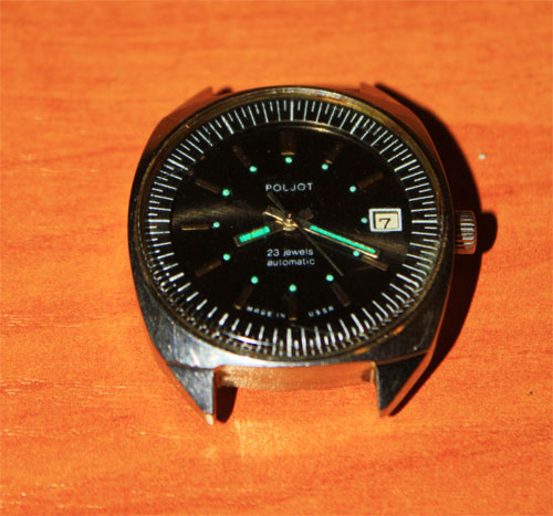

Witajcie.
Ostatnio wszedłem w posiadanie starego zegarka po moim dziadku. Nie znam się na tym zupełnie, ale na tarczy wyczytałem Poljot 23 jewels automatic. Stan zegarka jest całkiem dobry (szkiełko tylko porysowane), gorzej natomiast z mechanizmem. Otóż po nakręceniu, zegarek w ciągu doby spóźnił się ponad 2 godziny. Czy da się jeszcze coś z tym zrobić za rozsądne pieniądze? Czy raczej zostawić zegarek wyłącznie jako pamiątkę? Dodam, że opcja własnoręcznego dłubania w zegarku odpada. Jeśli jest sens naprawiania zegarka, byłbym wdzięczny za namiary na godnych polecenia zegarmistrzów w Warszawie. Poniżej zdjęcie zegarka.
Dziękuję za wszelkie odpowiedzi.
Czarek
Po tym jednym zdjęciu ciężko ocenić stan zewnętrzny, ale jeżeli twierdzisz iż jest niezły to sam mechanizm można dostać za grosze.
Jednak zalecam najpierw wizytę u zegarmistrza niech wyceni koszt naprawy.
tak jak radzi Ewas1 udać się do zegarmistrza i dowiedzieć się co i jak , może nic poważnego nie dolega , koperta stalowa , można wypolerować , szkiełko wymienić , fajny pasek i super zegareczek .
a powiem ci jeszcze że ta seria poljotów bardzo mi się podoba , tak że obecnie mam tę wersję co Ty , która chętnie noszę , a model ze srebrna tarczą jest u zegarmistrza i odnawiana jest tarcza .
Poljot automat( nakręca się podczas noszenia) 23 kamieniowy w bardzo dobrej wersji. Koperta ze stali nierdzewnej (duża zaleta!), po małej polerce będzie błyszczeć, wskazówki i punkty indeksów z lumą (świecą!). Zegarek w tej wersji polecany i poszukiwany, jest po prostu ładny. Spóźnia bo dawno nie był serwisowany, zdecydowanie warto w niego zainwestować, dobrać fajny pasek i będzie super :)
Stan optycznie wydaje się być całkiem niezły, ładne wskazówki, tarcza też klasa. Mechanizm nawet jeżeli wadliwy będzie jest na tyle dostępny na rynku wtórnym czy u zegarmistrzów ,że naprawdę warto przedłużyć mu życie. To bardzo rozchwytywany model, wykonanie jak na sowieta też 1 ligowe. Serwis w zależności od zegarmistrza to od paru dych - wtedy warto - jeżeli wymiana werku to warto poszukać trupka na przekładkę.

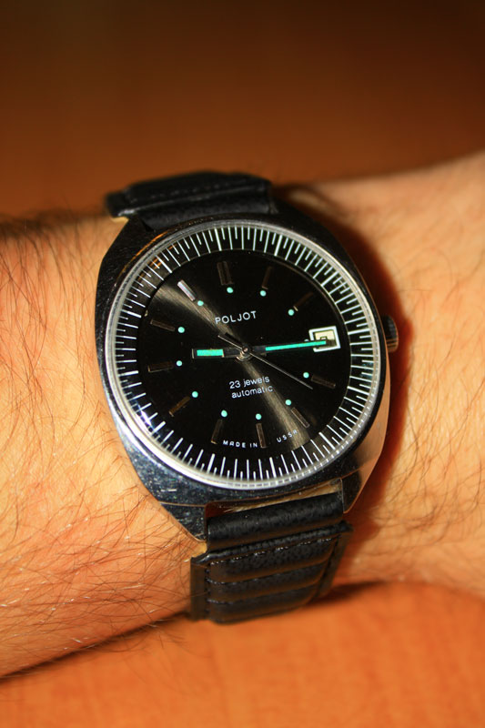

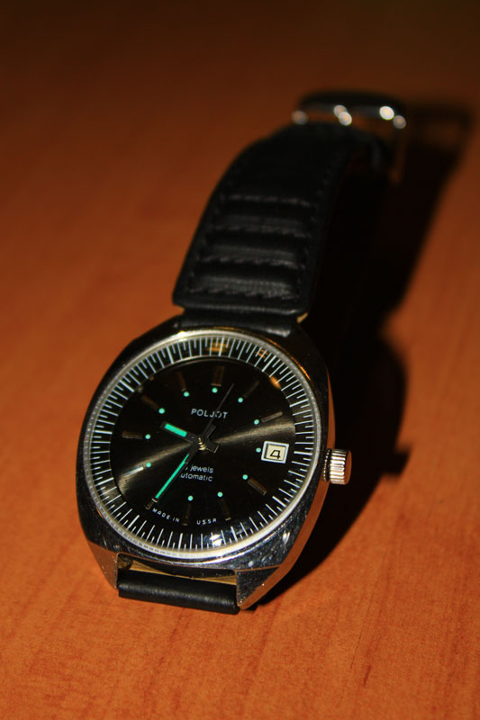

Niech Ci się dobrze nosi. Wrzuć parę zdjęć jeśli możesz.
Nie dysponuję odpowiednim sprzętem, żeby zrobić dobre zdjęcie zegarka, ale poglądowo proszę bardzo.
post-43685-0-96577000-1323031675_thumb.jpg post-43685-0-78620600-1323031686_thumb.jpg
Na fotkach koperta wygląda na konkretnie porysowaną, ale na żywo nie widać tych wszystkich rysek.
PS. Dzisiaj zauważyłem dziwną rzecz. Zegarek leżał przez całą noc na stole. Około południa zerknąłem i chodził idealnie. Natomiast parę minut po 15 wskazywał godzinę 15:40. Przez cały ten czas zegarek był nieruszany. Ustawiłem godzinę, założyłem na rękę i do tej pory znów chodzi idealnie. Dziwna sprawa. Będę go obserwował.
