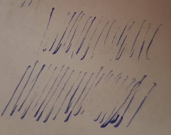

Jak już się dzielimy swoimi problemami, ja mam z Pilotem Heritage 92, którego kupiłem 1,5 miesiąca temu.
Pióro przerywa przy pisaniu od góry do dołu pod kątem, po skosie (widać to np. przy literach S lub t). Zalane MB Permanent Blue. Macie jakieś pomysły, co to może być i czy da się to łatwo usunąć?
Spotkałem się z wieloma opiniami, że heritage 92 lubi kaprysić.
Pewnie koledzy powiedzą co z tym zrobić :)
Nie powinno tak pisac :( . Zawsze tak bylo, czy moze polezalo troche i moglo zaschnac ? Wyglada tak jaby za wolno atrament dochodzil do stalowki.
Tak naprawde budowa piora jest bardzo prosta. Za to jak pioro pisze odpowiadaja stalowka i splywak i przy tym nalezy majstrowac. Problem jest w tym jak te elementy zgrac, zeby ze soba wspolpracowaly, no i najpierw rozlozyc pioro, zeeby go nie uszkodzic :)
Przepraszam za brak polskich znakow ale po prostu ich nie mam.
Niestety, chyba od początku tak jest :( Jeszcze porządnie je przepłuczę i zobaczę, czy to coś da.
Tylko w tej jednej pozycji tak przerywa.
Czyli jezeli trzymasz pioro pod innym katem, to problem nie wystepuje ? Jezeli tak, to moim zdaniem szukalbym przyczyny w ziarnie. Mozesz tez sprobowac z jakims rzadszym atramentem.
A może po prostu zalej inny atrament?
Bo różne atramenty różnie zachowują się w różnych piórach
