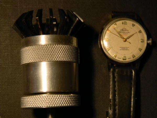

Witam.Na prośbę jednego z Kolegów opiszę swoją amatorską wymianę szkiełka pająkiem.
1.Zegarek kładziemy na płasko lub w uchwycie.
2.Rozwieramy urządzenie górnym pokrętłem,tak aby łapki były minimalnie szerzej od szkiełka.
3.Nakładamy na szkiełko,nie głęboko,żeby nie zachaczało o kopertę.
4.Delikatnie dokręcamy górne pokrętło.
5.Ważne.Siła docisku;za mocno wiadomo szkiełko pęknie.zbyt lużno.przy wyciąganiu pająk się omknie i rysa gotowa.
6.Po odpowiednim zaciśnięciu,delikatnie wykonujemy ruch,lewo prawo i wyciągamy.
7.Jeśli zakładamy to samo szkiełko to zostawiamy w pająku.Łatwiej póżniej założyć.
8.Montaż:Przykładamy dokładnie pająka ze szkiełkiem.leciutko lewo,prawo dociskamy i po robocie.
Zaznacza że jestem amatorem i opisałem to tak jak to sam robię.post-30180-0-18364900-1326468510_thumb.jpgpost-30180-0-44543700-1326468526_thumb.jpgpost-30180-0-18646600-1326468540_thumb.jpgpost-30180-0-67867200-1326468565_thumb.jpg
Nic dodać nic ująć - napisane bardzo dobrze i zgodnie z zasadami obsługi pająka.
Dziękuje Koledze za dobre słowo.Ja dopiero raczkuje w temacie.Swoje zegarki naprawiam w zakładzie zegarmistrzowskim.Proste rzeczy takie jak:wymiana szkiełka,wałka czy wskazówek robię sam.Ostatnio dobrze mi idzie mycie tarcz,oczywiście po jej wymontowaniu.
