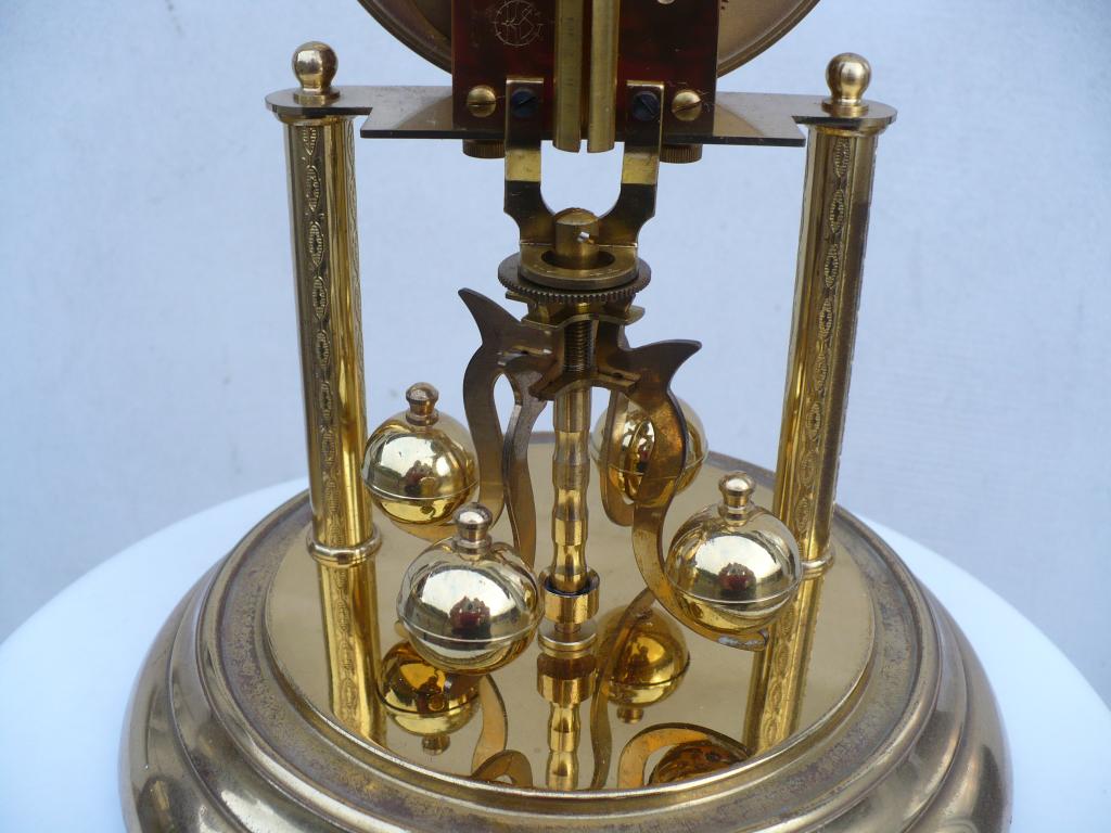

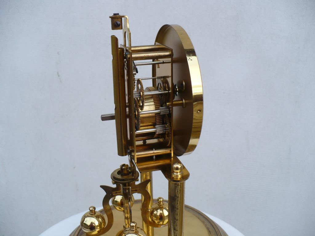

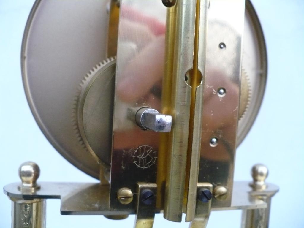

Kolejny zegar w mojej skromnej kolekcji "roczniak" KERN dzisiaj zresztą świeżutko kupiony, niestety ma zerwany włos i brakuje mu dolnej zawieszki.
Moje pytanie jakie "dane" są potrzebne żeby dobrać odpowiedni włos (grubość - długość )?

A doszedłeś do tego miejsca, gdzie trzeba podać wymiary płyty ?
http://www.anniversa...on=1&response=c
oczywiście ale już później niestety się w tej stronce pogubiłem bo angielski nie jest moją mocną stroną, dlatego liczyłem że może ktoś kto siedzi w roczniakach i zna te zegary dobrze pomoże mi dobrać odpowiedni włos wkleiłem zdjęcia mojego zegara mając nadzieje na pomoc.
Od niedawna fascynuje się zegarami i to są moje początki teraz trafił mi się bardzo ładny egzemplarz niestety z uszkodzonym włosem stąd moje pytania, które dla znawców mogą się wydawać banalne nie wiem może denerwujące, wcześniej zakupione przeze mnie zegary były sprawne dlatego też nie wgłębiałem się w literaturę fachową.
ps. aż strach zadawać pytania :) , moim zdaniem w podwieszonych tematach nie wszystko można znaleźć czego się szuka
Jeszcze raz. Jeśli nie podasz wymiarów płyty mechanizmu, nikt Ci nie zdoła pomóc...No chyba że ktoś tu ma habilitację z kernologii i poznaje już po fotce pokazującej tylko taki fragment. Kto wie...jak chcesz - to czekaj.

Kolego tarant dziękuje za zainteresowanie tym tematem jak pisałem we wcześniejszym poście znam już grubość i długość włosa, który będzie pasował do mojego zegara z innego źródła bo niestety nikt nie chciał mi na forum wcześniej pomóc i właśnie na podstawie dokładnie tych samych zdjęć sprzedający na allegro włosy do roczniaków udzielił mi takiej informacji, przesłał również w formie PDF fragment z katalogu dokładnie pod mój model zegara ze wszystkimi danymi, zaproponował pomoc w zakupie dolnej zawieszki jak wiadomo bardzo ciężko te części dostać na rynku wtórnym. Dziwi tylko fakt że na forum nikt nie miał ochoty na to aby pomóc początkującemu koledze.

Witam, Tomku, masz bardzo ładny zegar i widać że w dobrym stanie. Do tego działu dość rzadko zaglądam i nie widziałem tematu. Zrób zdjęcie całej płyty z tyłu włącznie z górną zawieszką, to Ci napiszę jaki powinien być włos, jaka zawieszka włosa i na jakiej wysokości mają być widełki. Mam katalogi w których są zegary roczne wyprodukowane w fabryce Kern. Pozdrawiam

kolego dziadek tak już wszystko wiadomo grubość włosa to 0.0036" co prawda brak mi jest jeszcze dolnej zawieszki chyba dolnej tak to przekazywał sprzedający teraz tak patrze te zawieszki są do siebie tak podobne że sam już nie wiem czy to w sumie dolna czy górna ?

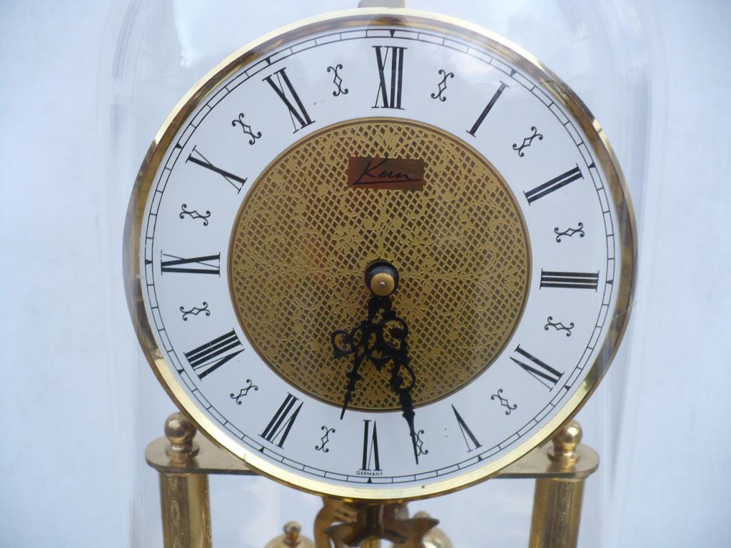

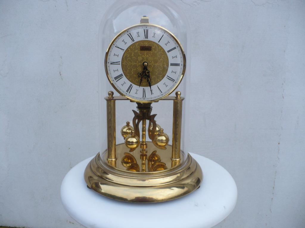

Dla kolegi dodam zdjęcie z frontu i te ukazujące górną zawieszkę tego zegara bo widzę że kolega z zainteresowaniem podszedł do tematu i mojego problemu
zdjęcia pochodzą z aukcji jeszcze swoich jeszcze nie zdążyłem zrobić gdyż zegar dopiero dziś do mnie dotarł i powiem szczerze że przerósł moje oczekiwania jest naprawdę piękny i w bardzo dobrym stanie.
ps. jeśli kolega mógłby to proszę o potwierdzenie wymiaru grubości i długości włosa
Witam, zegar wygląda jak nowy. Grubość włosa 0,0036'', długość włosa do zawieszki do zawieszki 123 mm, plus to co wchodzi w same zawieszki. Odległość od dolnej zawieszki do widełek 116 mm. Zawieszki i włosy najtaniej kupisz na eBay, ale i tu też prawdopodobnie mają. http://www.timepol.pl/accessories.php I pamiętaj sprawdź w których godzinach hurtownia pracuje. Bo firma jest z tradycjami i z zasadami, jak od 13 do 14 jedzą obiad to wszyscy razem i dziwi do hurtowni są zamknięte i telefonów też nie odbierają.:) Pozdrawiam

Warto dodać, że zegar duży ma klosz 14 cm i ok 26 wysokości. Są jeszcze olbrzymy z kloszami 19 i 40 wysokimi ale je też należy traktować jako zegary duże.
