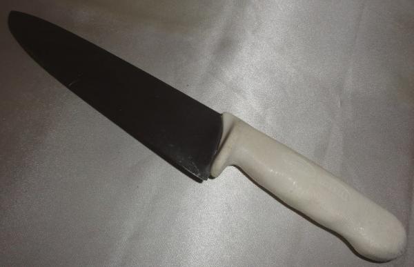

mój chef's knive - tak wygląda po ok. 20 latach. Niezniszczalny, jedyną krzywdę jaką mu uczyniłem - ciąłem drewno na szczapki i użyłem jako dźwigni. Ostrze pękło z wysiłku, ale nóż nie złamał się. Stal wysokowęglowa, nóż Dexter/Russell. Nie kosztował fortuny. Do noża obowiązkowo okrągły pilnik - ostrzałka.
Bez komercyjnych www :)
