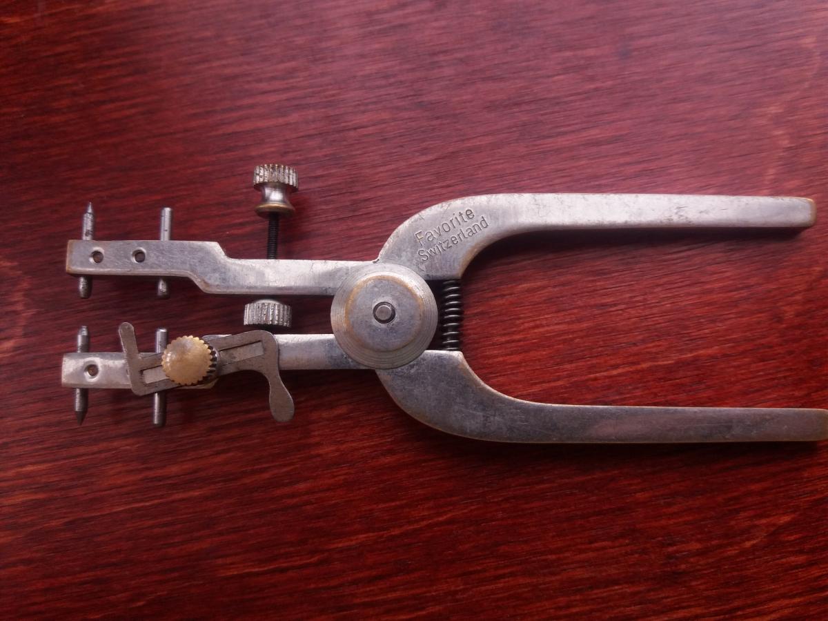

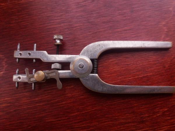

A teraz zagadka
Kto z zegarmajstrów będzie wiedział nazwę tego narzędzia i do czego ono służy?
Podpowiedz jest bardzo przydatne☺
Zobaczymy kto będzie bliżej prawdy ☺

A teraz zagadka
ja nie majster ale cos związanego z zegarkami :)
do wybijania dzuirek w sprezynie, innymi slowy do dorabiania albo  skracania sprezyn zegarkowych ;)
Nie nadaje sie w wiekszosci przypadkow do wostokow, bo tam pieronstwo strzela nlizej konca niz poczatku ;(
chyba ze czegos nie wiem... i sposobie uzywania tego ustrojstwa.
No nie to końca
To jest tzw. Ósemka i służy do centrowania kół zębatych, centrowania balansu, można też na tym wyważyć balans.
a skala mnie zmylila, i nie widac ze ma dziurki na czopy ... choc zastanawialem sie po grzyba te krecidla   ;)
caly czas sie czlek uczy ;)
Dzieki!

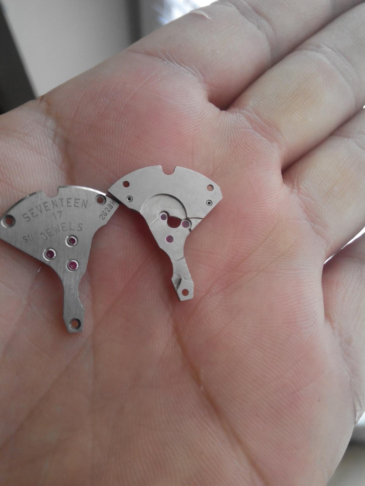

Panowie, zabrałem się za próbę naprawy Wostoka na 2605. Problem polegał na tym, że palety kotwicy nie trafiały/zazębiały w koło wychwytowe. Założyłem trzy różne kotwice i wymieniłem koło wychwytowe i dalej nic :( Macie jakiś pomysł co jest nie tak? Co źle robię ?

nie pamietam, czy od strony datownika tez jest nakrywka...
wydaje sie ze temat pozycji, alb brak kamienia nakrywkowego na lole wychwytowym, albo uszkodzony (przemieszczony) kamien kola lub kotwicy. zakladajac ze kotweice dobre i nie pokrzywione palety maja.
Edytowane przez antyp
Kamień nakrywkowy koła wychwytowego jest.....więc pozostają pozostałe do sprawdzenia, ale to już trudniejsza sprawa wymiana kamieni :(a w jakim sensie pozycja może być zła? Rozumiem, że pozycja kotwicy? Dzięki za pomoc.
Edytowane przez Qba.
Problem może leżeć w kole wychwytowym. Od początku mogło nie być od tego mechanizmu tylko od wersji mechanizmu bez kamieni nakrywkowych na kolę. Jak wiadomo czopy koła, od wersji z nakrywką, są dłuższe niż bez nakrywek przez co włożenie nieprawidłowego koła może właśnie skutkować nie zazębieniem się z paletami.
Też tak pomyślałem na początku, dlatego wymieniłem koło wychwytowe na nowe i dalej nic :( Jutro spróbuję zmienić na jeszcze inne.
Na nowe tylko czy od tego mechanizmu ?
Nowy w sensie, że od innego 2605. :)

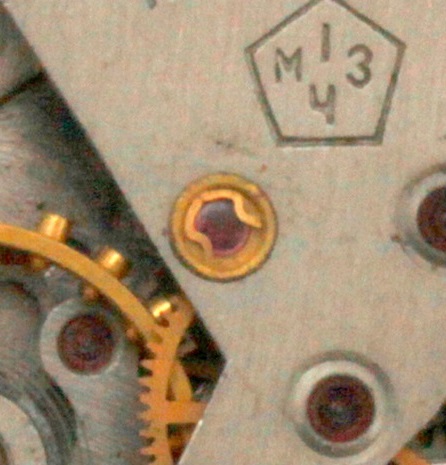

Witam,
mam problem z Poljotem 2414 a konkretnie ze sprężynką amienia nakrywkowego koła wychwytowego.
Złamałem już 2 sztuki, mam jszcze jedną, ale teraz aż się boję próbować ją wyciągnąć. Delikatnie przytrzymywałem sprężynkę wykałaczką i igłą podwadzałem jedno ramię sprężynki kierując je w taki sposób, by wyszło za obręcz. Co robię źle, że za każdym razem mi to ramie pęka? Byłm bardzo delikatny i z pewością nie przygiąłem za mocno.
Ta sprężyna to utrapienie dobra wiadomość jest taka że do czyszczenia nie trzeba jej ściągać. A jeżeli już chcesz to najpierw połóż kawałek folii żeby uchronić się przed szukaniem jej po pokoju i tylko lekko dotknij czymś ostro zakończonym jednego ramienia delikatnie je podważając. Powinno to ramię wyskoczyć. Wtedy to już tylko wyciągnąć. Gorzej będzie z ponownym włożeniem.☺
Hmm ale jeśli jej nie wyciagnę to cały syf pod nią zostanie i nie zaaplikuję nowego smaru...
Wysłane z mojego ALE-L21 przy użyciu Tapatalka
Jeszcze nie widziałem żeby były zasyfione A z oliwieniem to od drugiej strony troche oleju zresztą takie przypadki opisane są w książce podwapińskiego.
To ten, który rozebrałem czysty nie był. Ok, strzeliłem kielicha i spróbuję jeszcze raz zgodnie z tym, co napisałeś. Do 3 razy sztuka!
