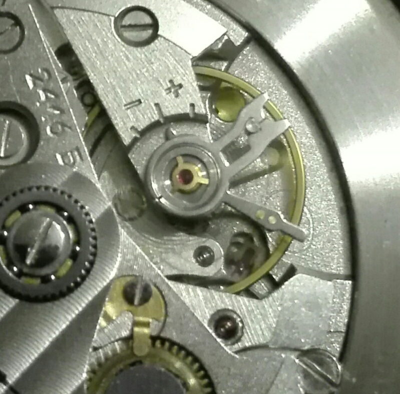

Panowie, podpowiedzcie mi w czym tkwi problem? :)
Dość długo próbowałem wyregulować mechanizm 2416b i jak już mi się wydawało, że chodzi bardzo dokładnie będąc w jednej pozycji tak po noszeniu na ręce potrafił w ciągu godziny przyspieszyć o dobre kilka sekund. Jak zauważyłem dzieje się to w momencie gdy oprócz pracy balansu słychać dodatkowe postukiwanie, tak jakby jego uderzenia do momentu ustabilizowania się pracy były dużo mocniejsze. Nie wiem czy to się dzieje przez mocniejsze machnięcie ręką czy nagłą zmianą pozycji na ręce ale tak jakby przez balans dostawał mocniejszych obrotów.

Przyczyny zwykle są trzy. Złe ustawienie neutrum balansu czyli problem złego ustawienia przesuwki mocowania klocka włosa, luz poosiowy osi balansu, uszkodzenie kotwicy.
Objawy jakie opisujesz nie powinny występować w sprawnym mechanizmie.
Jak masz ustawioną przesuwkę mocowania włosa? 90deg względem przeuwki regulatora chodu wtedy gdy wskaźnik regulatora jest na 0 czyli w środkowej pozycji między [+ 0 -] ?
Gdy weźmiesz w palce mechanizm i delikatnie chwycisz pierścień balansu to masz wyczuwalny luz poosiowy? Balans da się przesuwać w łożyskach góra dół?
Z kotwicą to jest tak, że wymień ją na inną i sprawdź?

Przesówki wyglądają tak:
Natomiast odnośnie luzu koła balansowego, jest delikatny, łapiąc go pensetą na boki siedzi twardo ale góra dół jest ruchawy :)

jest na to trik.
opcja 1 - wyjmij podkladke miedziana spod mostka jesli takowa jest (czesto w werkach sa podladki podnoszace mostek) i zobacz jak sie zachowuje, ostatecznie sprobuj znalezc ciensza.
opcja 2 - odwroc zabezpieczenie antywstrzasowe.
Kazdy mechanik jak go gwaltownie szarpniesz zmieni amlitude wychylen balansu, fizyki nie oszukasz.
Jak wyglada dokladnosc po calym dniu? miesci sie w tolerancji fabrycznej? jak tak to nie ruszaj.

Wydaje się że może włos sie skleił. Wczoraj w poljocie lekko uderzyłem dłonią nie pamiętam w co na której noszę zegarek. I od tego momentu zaczął się pośpiech. Demontaż polmostka. Na plecy. Lekko oś do góry ze dwa razy. Montaż i działa

Chwilowo pomoże lecz za niedługo czas pewnie znowu się sklei.
Też wstępnie obstawiałem włos, zrobiłem odmagnesowanie mechanizmu i przy mocniejszym szarpnięciu postukiwanie dalej było słychać choć miałem wrażenie że dużo rzadziej, może trzeba jeszcze wykonać odtłuszczanie włosa? Postukiwanie słychać średnio 2 sekundy póki praca balansu się nie ustabilizuje.

Owczar Może to perspektywa ale na zdjęciu osadzenie łożyska balansu w gnieździe wydaje się krzywe.
Zwykle gdy problemem jest włos to słychać cichutkie brzęczenie i stukanie a nie jedynie stukanie.
Ustawienie neutrum wgląda względnie dobrze choć moim zdaniem warto byłoby się temu przyjrzeć bo jak kotwica obija o ogranicznik to będziesz miał stukanie.
2s do powrotu ustalonych oscylacji balansu przy niewielkiej i niezbyt szybkiej zmianie położenia wygląda doprawdy kiepsko.
