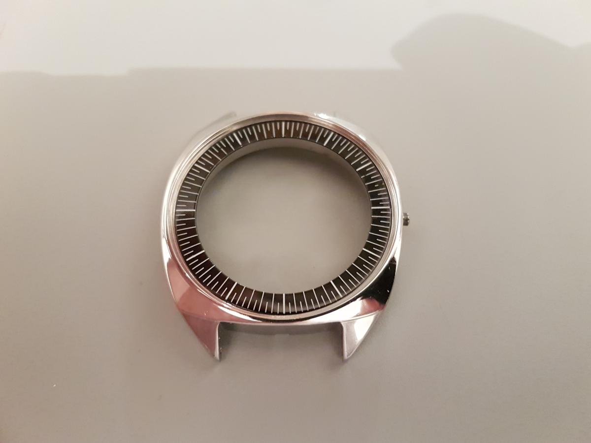

Panowie,
Czy ring w 55g powinien być przyklejony do koperty.

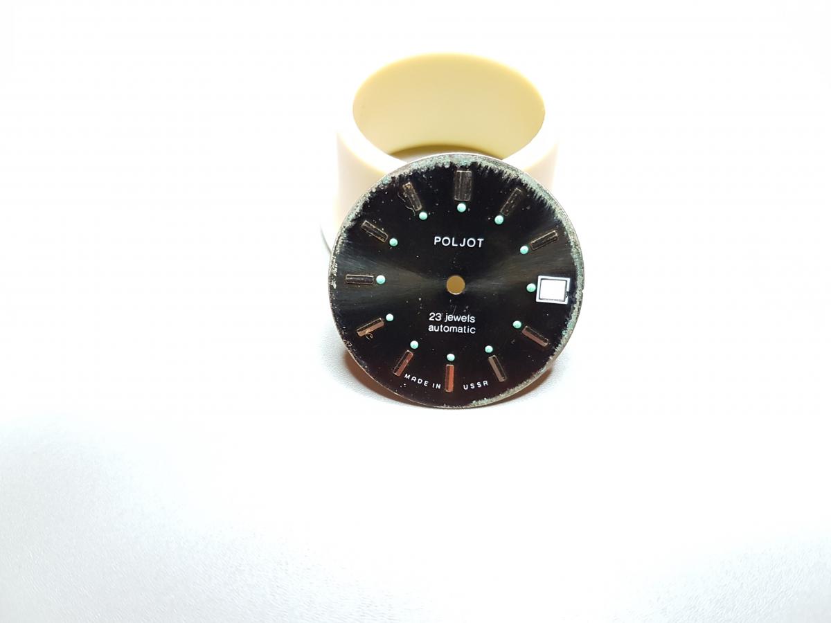

W zegarku który robię tarcza została mocno wytarta na brzegach (ten obszar który częściowo jest pod ringiem - niestety wytarcia są częściowo widoczne po zmontowaniu całości)
Powodem wytarcia jest ring, który jest pozycjonowany w jednym punkcie względem koperty, ale ogólnie jest luźny, przesuwa się i obciera tarczę
No i stąd pytanie czy powinien być przyklejony. Na kopercie przed czyszczeniem były ślady po kleju, ale nie wiem czy to z ringu czy ze szkiełka.
Edytowane przez Wojtas79
W moim ring był na stałe (ten sam model)
