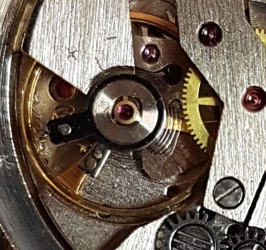

demontuje ,demontuje :) spoko Twa rozczochrana :) jak założę mostek to wtedy. Bo stabilnie wtedy jest.Tutaj inca się nie demontuje. Jak w kirowskim 17 kamieni jest. na stałe. Ale co ciekawe to brak tulei gdzie osadzany jest kamień. Tutaj kamień na prawie całej powierzchni jest.
Może był tylko do lekkiego czyszczenia☺
A propo blaszek incablocka w primie to one lubią pękać przy ściąganiu
Sebolski nie szkoda Ci tak trzymać balansu w obawie przed uszkodzeniem czopów?
się tak ułożyło jakoś. zazwyczaj to kołem do góry. Ale czasami tak kładę i jeszcze żaden czopek się nie połamał. Jak na razie :)
no tu na stałe jest jak w kirowskim 17 dżewelsów

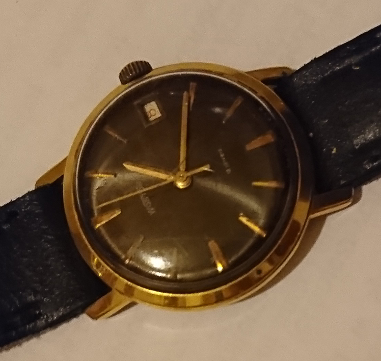

Dostałam od Dziadka. Pracuje pięknie, tylko nie mam pojęcia jak się ustawia w nim datę.
Ładny.
Dojedź do północy, po tym jak data przeskoczy, cofnij wskazówki do koło godziny 20, po czym ponownie przesuń je do 0:00. Czynność należy powtórzyć do czasu ustawienia żądanej daty.
P.S. nie rób tego zbyt szybko i mocno, bo można uszkodzić mechanizm, który już parę lat ma (około 40).
Edytowane przez Walter_87

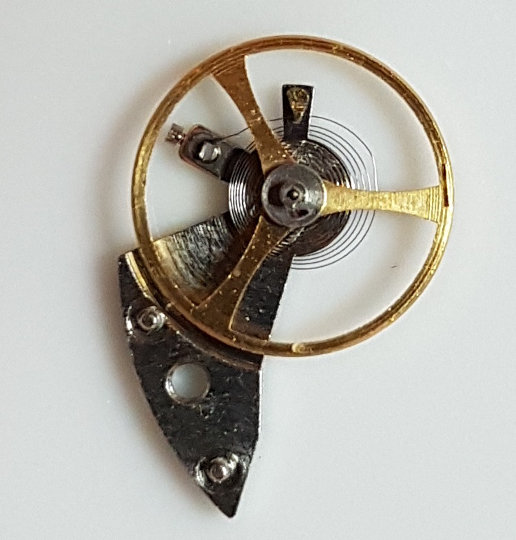

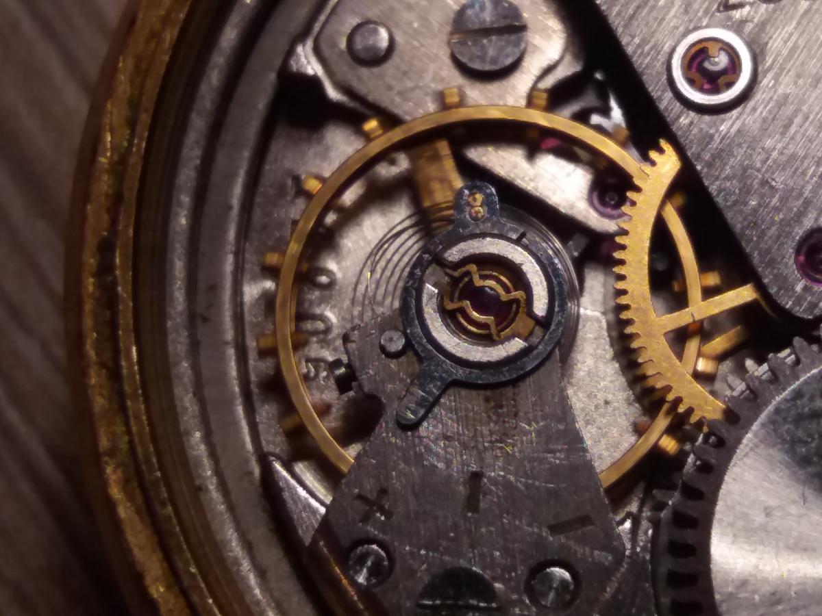

Panowie, mam problem z regulacją werka 2428 - Slava.
Mechanizm świeżo po czyszczeniu i oliwieniu, wymieniony zespół balansu (z mostkiem) na nowy NOS. Zegarek rozmagnesowany, śpieszy kilka minut na dobę, przesuwam przesuwkę regulacyjną małymi kroczkami, troszkę się poprawia ale nadal spieszy, przesuwam dalej i dalej spieszy, aż kończy mi się zakres (przesuwka i element na którym jest przymocowany włos dotykają się) i w tym momencie zegarek zaczyna spóźniać klika minut na dobę. Jadę w drugim kierunku małymi kroczkami i trochę się poprawia ale zegarek nadal spóźnia. Odjeżdżam przesuwką do około 45-60 stopni od neutrum i nagle zegarek zaczyna znowu śpieszyć. Cały cykl powtórzyłem kilka razy i za każdym to samo, w zależności w którym kierunku przesuwam przesuwkę regulacyjną zegarek albo spieszy albo spóźnia w zasadzie w tej samej pozycji przesuwki regulacyjnej.
Co może być przyczyną?
Edytowane przez Wojtas79
włos układa się centrycznie? nie jest nigdzie przekoszony? jak zegarek się spieszy pomimo "wajchy" na minus to jedną z awarii jest zgięcie lub sklejenie włosa
Może włos jest krzywy i dotyka półmostka lub wieńca balansu
Sprawdź też czy kotwica dobrze przeżuca
Jak będę w domu to może mi się uda wrzucić jakąś fotkę włosa - ale nówka sztuka to nie powinien być pokrzywiony. Ewentualne sklejanie  włosa jest spowodowane burdem/olejem?
Zastanawiam się też czy coś może być nie tak z zamkiem który jest na przesuwce przez który przechodzi włos, np jest za ciasny i regulacja nie działa jak powinna?
