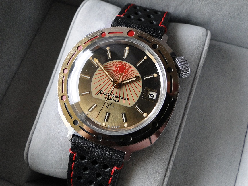

No własnie. Co jest pokryte nitrydem tytanu? pierścień czy cała koperta? Wydaje mi się że dotyczy to całości i koperty i bezela.
Tu piszą że trzecia cyfra kodu zegarka oznacza pokrycie koperty. 1- chromowana.
https://get.google.com/albumarchive/113098239036073221216/album/AF1QipNg4k3qHZmfU4bWmh_U69sb8Cgdl-lSSlO9oep_/AF1QipPbSpfvz7GXf1xGX_TVS7CD-nJVFNNFghCps1bq
Tu katalog z tym komandirem:
https://get.google.com/albumarchive/113098239036073221216/album/AF1QipNU_gB268b6odXj82U1PIeznkeO1adZqJ86XGkK/AF1QipPRSnWkVvtsZ-RI2xnVz42PrEXx2-s3Ancug2KJ
Oczywiście nie zawsze w katalogach jest prawda, ale spotkałem kilka takich w konfiguracji ze złoconym bezelem.
Cały czas myślałem że to składaki :D   Człowiek cały czas się uczy.
Edit.  Czyli w moim muszę bezel podmienić :)
Niekoniecznie Krzysztof. Były obydwa bezele :D
