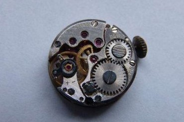

Poszukuję bębna sprężyny napędowej do damskiej czajki na 17 kamieniach. Albo chociaż samego bębna bez sprężyny. Ma ktoś na zbyciu?.
Daj foto mechanizmu bo u mnie walają się jakieś werki bez tarcz. Napewno coś znajdę.
Pokaż fotkę mechanizmu.
Wysłane z mojego CAM-L21 przy użyciu Tapatalka
Dzięki, mechanizm nie wiem jaki ma numer bo na nim tylko znalazłem cyfry 321. Mój jest rozgrzebany ale podsyłam taki jaki znalazłem w necie. Na dodatek uwaliła się śrubka łącząca wałek bębna z zębatką napinającą sprężynę. Foto mechanizmu poniżej. Tak z ciekawości to jaki to może być werk?. Pozdrawiam.
