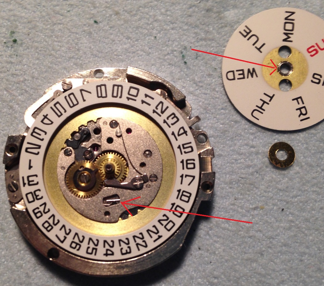

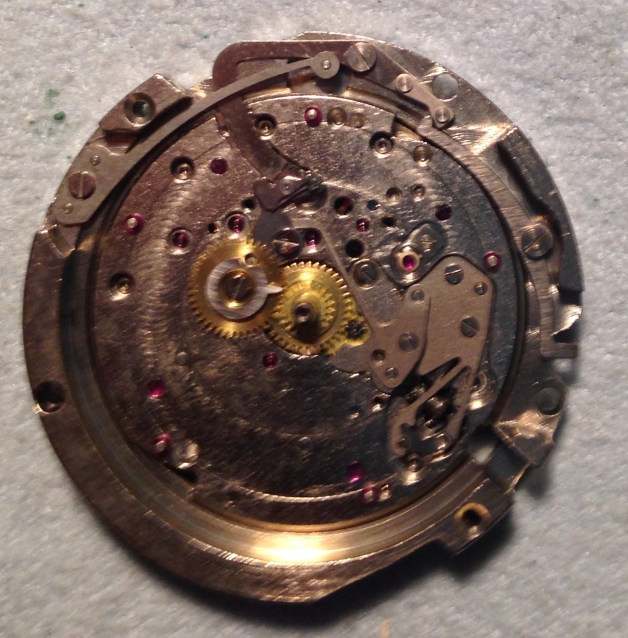

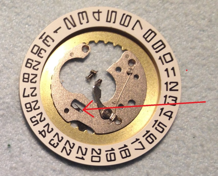

bardzo dawno temu naprawialem cwiertnik w slawie i zrobilem kilka fotek... mysle ze sa samowyjasniajace, na wszelki wypdek oznaczylem strzaleczkami punkty krytyczne.
1. sprezyna datownika i pozycja lapki ustalajacej
2. uwazaj na tarczke dni tygodnia, zebatka lubi sie wypiac w slavach i potem blado ustawic poziom dni tygodnia....
fotki w kolejnosci demontazu.

Popatrz na moje zdjecie werku bez kalendarzy. zobaczysz jak to powinno wygladac poskladane.
