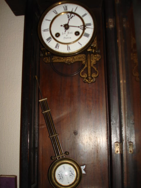

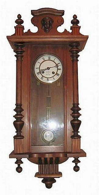

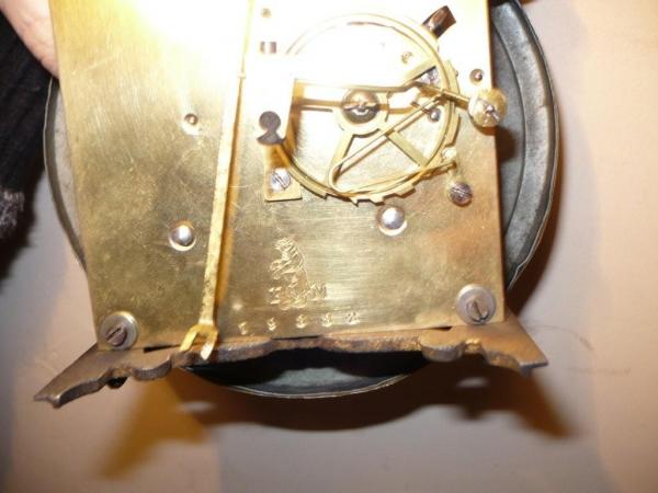

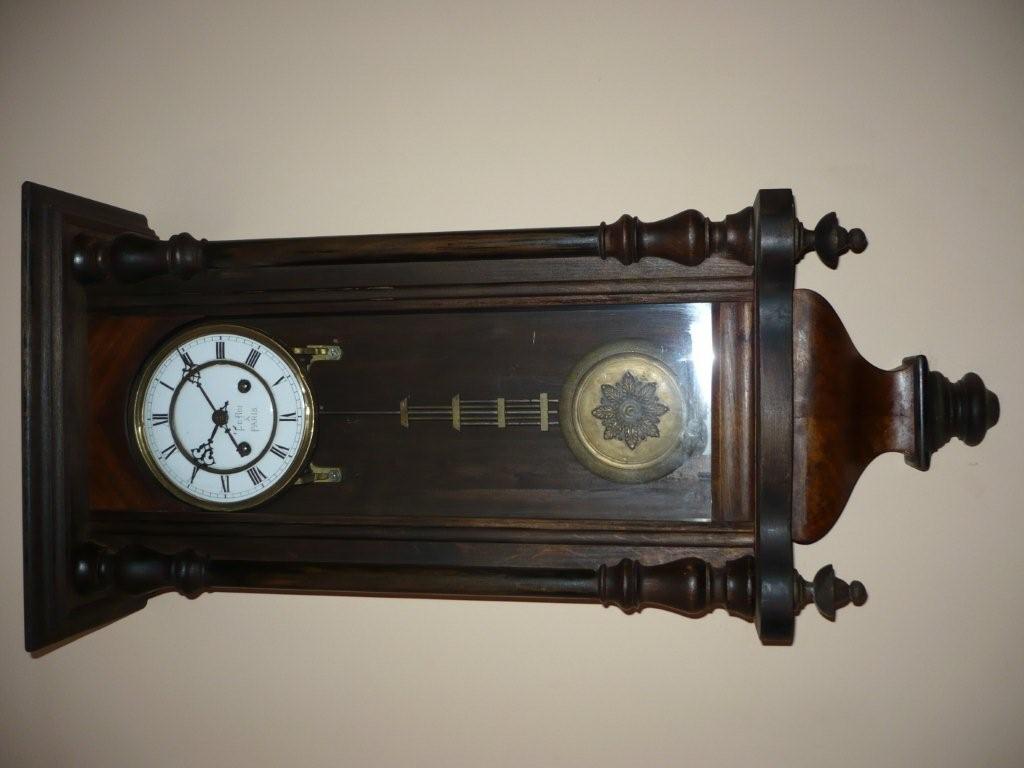

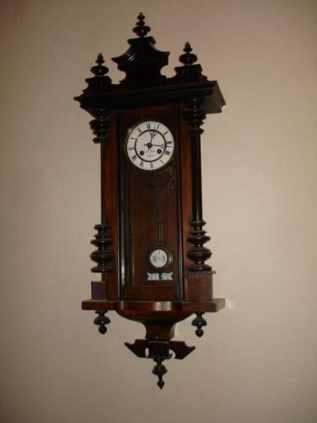

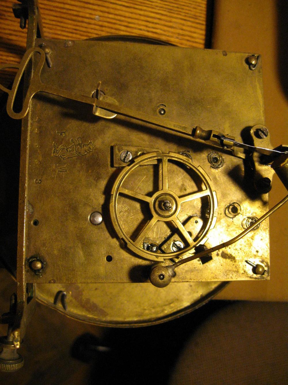

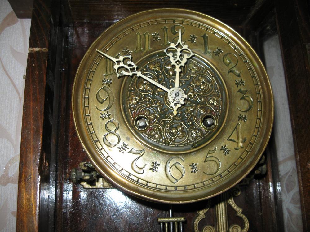

Witam i pytam?
Co to za zegar i z jakiego okresu pochodzi?
Zegar jest produkcji niemieckiej prawdopodobnie z przełomu XIX i XX wieku (w mojej ocenie).
Sygnatura zegara chyba nie jest obecnie przypisana żadnemu producentowi zegarów (nie wiem co tam w nowym niemieckim leksykonie o niej piszą).
Werki z tą sygnaturą występowały również uzbrojone w patent Kielmanna na zawieszkę wahadła.

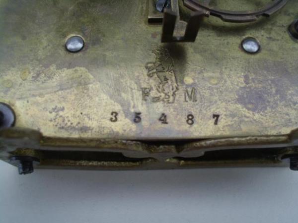

Opublikowano
H.H. Schmid dalej nie wie.
FM ...?? Może rozwiązanie jest najprostsze i są to stare, przez krótki czas tak sygnowane, werki pana Friedricha Mauthe ?

Opublikowano

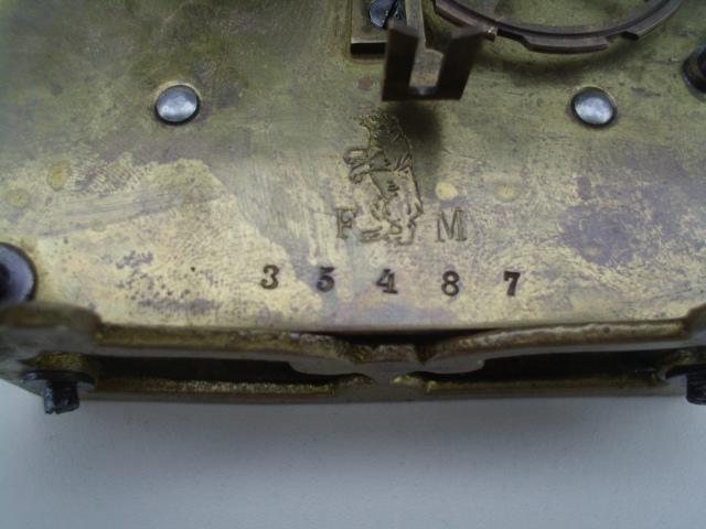

Tam jest K M (Konrad Muller) czy F M ?
Znane są tysiące sposobów zabijania czasu,ale nikt nie wie, jak go wskrzesić.

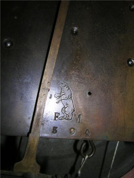

Opublikowano

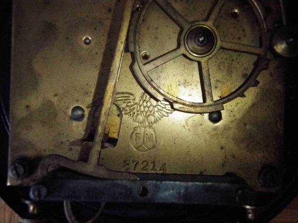

Jest FM, na obrazku w książce HHS też jest FM.
Piotr

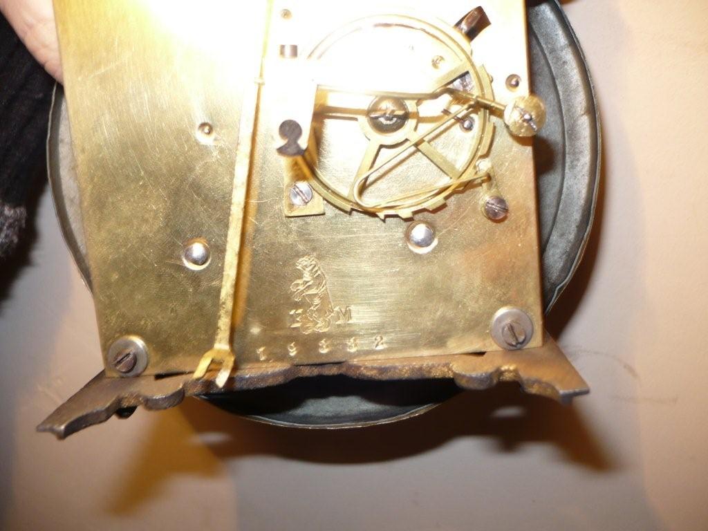

Opublikowano
Coś takiego powinno chyba tam być. Może litery były nabijane oddzielnie i stąd są dalej na moim zdjęciu.
Fakt teraz widać tym bardziej jest ta sama sylwetka chyba tygrysa
Opublikowano
To raczej niedźwiedź, tygrys miałby ogon :)
Sylwetka niedźwiedzia (z wiadomych względów) często występuje w berlińskich sygnaturach, np:

W moim przekonaniu zegar z lat 20-tych ubiegłego wieku. Motyw z wahadła był wówczas w modzie.
Wojtek + Certina Club 2000 od lat
Opublikowano
W Kubusiu Puchatku to różnie z tym tygryskowym ogonem bywało....;)
Zegar z lat 20 ?
Mechanizm z kołem zapadowym na tylnej płycie, wahadłem zawieszonym nie na werku tylko na wieszaku, z odlewanymi sankami, skrzynia z tak delikatnymi półkolumnami i brodą...może. Ale to musiałby być jakiś epigon, zahibernowany przez 30 lat. Nawet miś Paarman & Cohn żył w latach 1889 - 1892

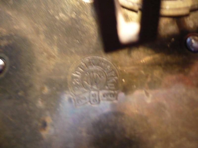

Też coś takiego mi przyszło mi do głowy, zobacz jedna ze starszych sygnatur FMS jakie mam na jednym z werków ?
Ale to tylko takie przypuszczenia?

Na temat tego tajemniczego logo z FM i misiem jest bardzo interesujaca dyskusja na NAWCC.Nasi, a raczej Wasi (bo ja do znawców się nie zaliczam) zagraniczni koledzy też skłaniają się ku teorii,że Mauthe maczał w tym palce-w większym lub mniejszym stopniu :) .

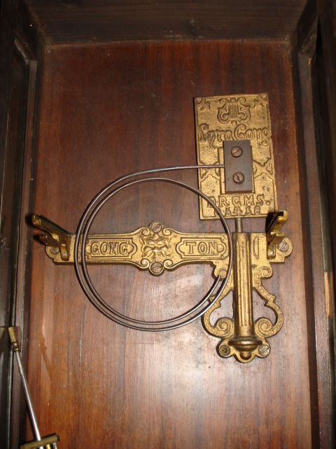

Prośba wielka do autora tematu - o zamieszczenie zdjęć wieszaka z gongiem, sanek od dołu i widoku całego mechanizmu od tyłu.

Zegar z lat 20 ?
Natomiast tarcza z napisem Le Roi a Paris i sztancowana soczewka wahadła musiałyby trafić w 1890 rok tylko wehikułem czasu :)
Nie wiem czy zegar jest autentyczny, może się okazać składakiem. Najbardziej podejrzana jest soczewka wahadła, bo przypomina te z junghansobeckerów z lat 30-tych często spotykane na rynku skandynawskim.

Soczewka - niech będzie zgoda. Ale marka Roi a Paris pojawia się na tarczach właśnie od lat 90 XIX wieku. Co by ta nazwa nie oznaczała (dom handlowy, importer), bo jednoznaczne wyjaśnienie nie padło. Zegarowy kolega z Moskwy Oled tropi od pewnego czasu te "FM bear" zegary. Nie można oczywiście wykluczyć, ze Mauthe dostarczał tylko gongi. Ale i werki są bardzo podobne jeśli nie identyczne z produktami tej firmy.
Tutaj przykład Le Roi z misiem i gongiem Mauthe Lyra zastrzeżonym około 1895 r.
I jeszcze jeden FM z Lyra Gong
Ciekawe jaki gong jest w naszym misiu ?

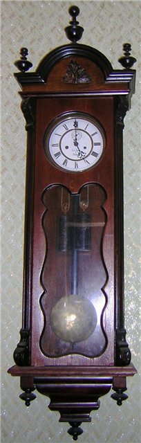

Trafiłem na takiego FM misia: http://romo.ua/641776 Coraz bardziej przypomina to model do składania.
post-22303-0-61262100-1329780130_thumb.jpg post-22303-0-81616000-1329780175_thumb.jpg
post-22303-0-95860300-1329780202_thumb.jpg post-22303-0-46056700-1329780240_thumb.jpg
Napis Le Roi a Paris stosowało wiele niemieckich fabryk, ale czy rzeczywiście już od lat 90-tych?
Kienzle zarejestrowało ten zwrot w 1909 r (za HHS), Junghans potem też stosował, głównie przy ażurowych werkach.
Gdyby to był znak dystrybutora/importera mającego w ofercie wyroby największych niemieckich producentów zegarów, to coś by się uchowało, jakieś katalogi, oferty, ogłoszenia.
Poza tym, czemu tylko na tanich sprężynowcach? W książce Ricka Ortenburgera określa się takie zegary jako w stylu RA - ze względu na wahadło.
Wydaje mi się, że Le Roi a Paris to bardziej chwyt marketingowy niż marka, przejaw kompleksu wobec Francuzów; a może dlatego, że bicie typu paryskiego?
Wygląda, że Le Roi a Paris to określenie modelu niemieckiego zegara sprężynowego z biciem typu paryskiego i wahadłem RA.
Becker miał swoją SILESIĘ, może pozostali wybrali Paryż?

Ten nasz niedzwiedz ma chyba gong i sanki jak ze zdjec Wojtka, ale poczekajmy na zdjecia.

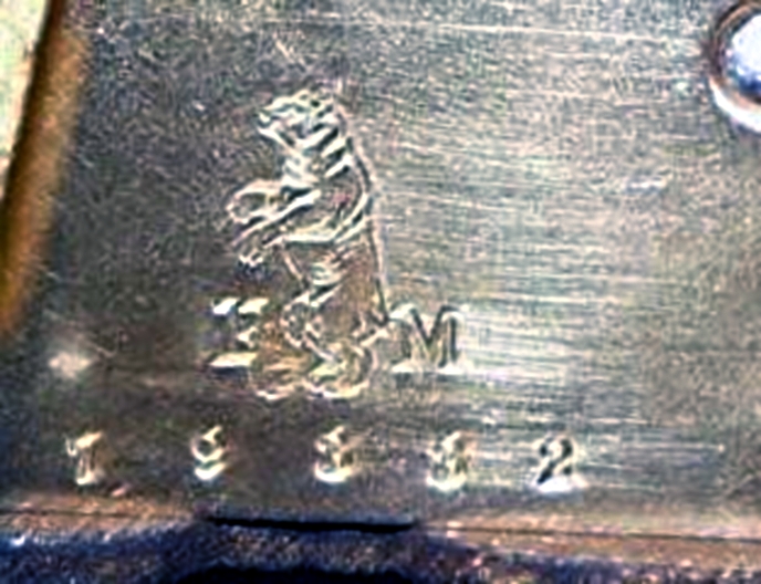

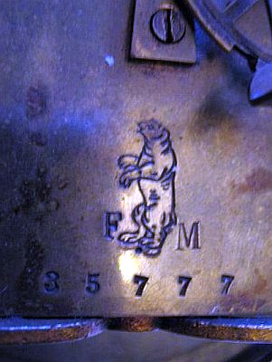

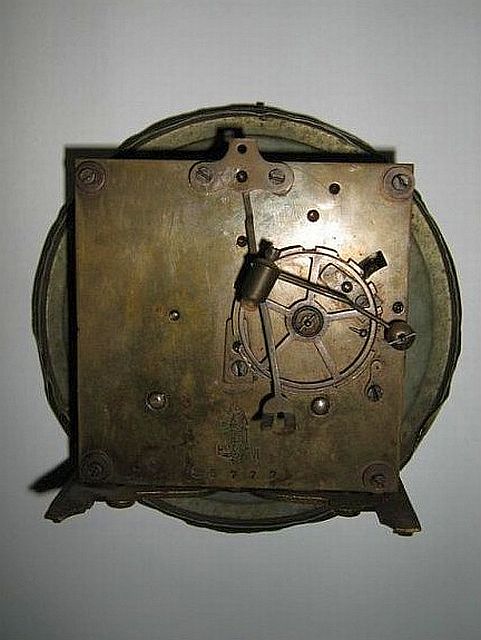

Coś o tych werkach można napisać a przynajmniej spróbować
Werki z wątku.

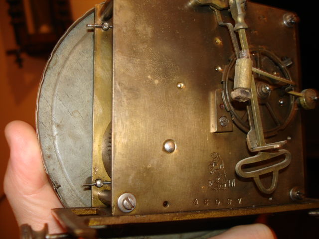

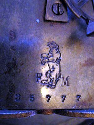

Nr 19 332 bez patentu Kielmanna (werk założyciela wątku i najstarszy z misiów sprężynowych)
Nr 35 477 bez patentu Kielmanna
Nr 35 777 bez patentu Kielmanna
Nr 44 663 patent Kielmanna i gong Lyra
Nr 46 037 z patentem Kielmana gong Lyra DRGM 65458
Zegary z misiem do pewnej numeracji werków były pozbawione patentu Kielmana który z posiadanych dotychczas przez nas zdjęć pojawia się przy nr 44 663 wraz z gongiem Lyra. Jeśli zegar założyciela wątku umieszczę w gdzieś w 1890-1895 to chyba nie będzie wielkiej przesady. Na tej sygnaturze chyba po raz pierwszy zaczął pojawiać się napis Le Roi a Paris w a dopiero u innych producentów zegarów.

Były wątpliwości co to za zwierz, jest to na 100% niedźwiedź a litery to napewno FK.

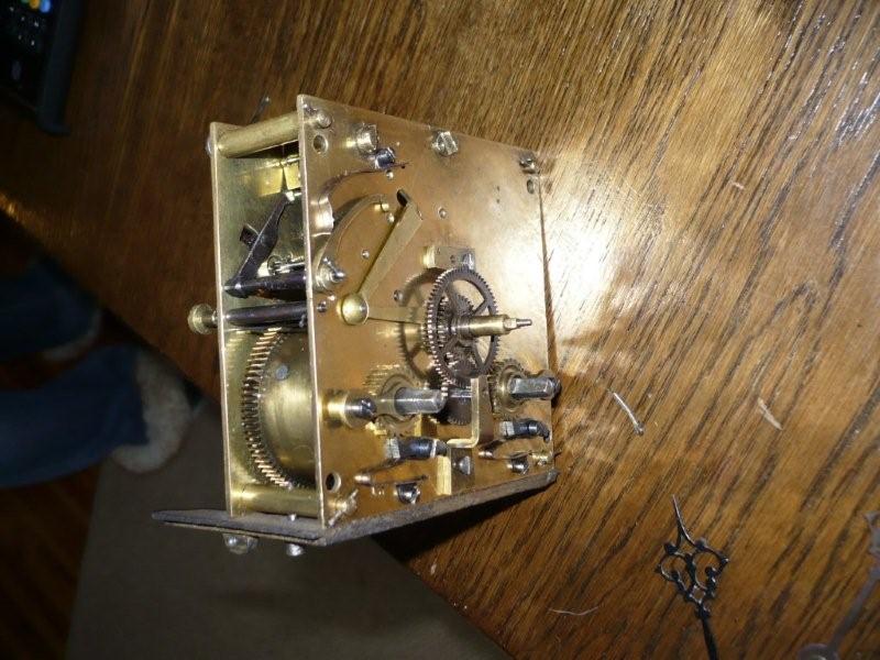

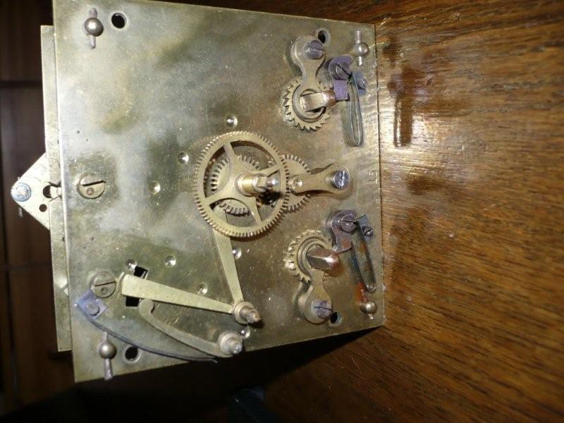

Dołączam fotki o które prosiliście.
Opublikowano

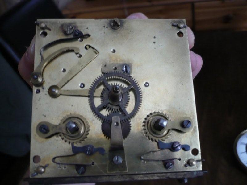

To jeszcze raz zeg.49

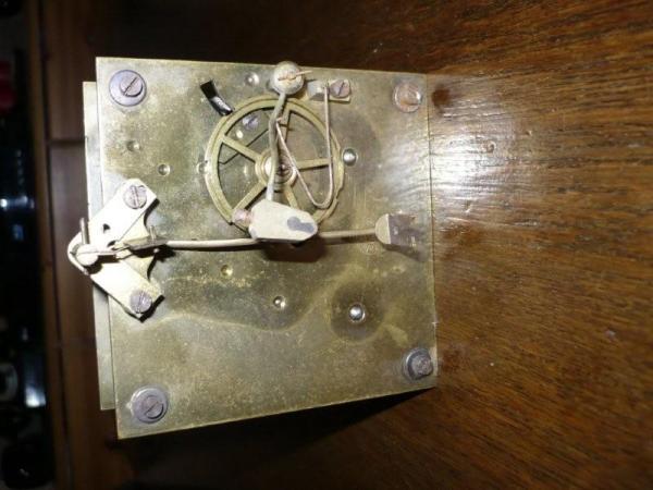

Bardzo podobne,prawie identyczne mechanizmy produkowała fabryka Carla Wernera z Villingen.
Różnice jakie widzę to sprężyna dociskowa dźwigni zapadowej i kształt
mostka koła zmiennego.
Oto dowód!!!
Są jednak jeszcze inne róznice!!!
Inny układ kół chodu i dodatkowy mostek koła sekundowego!!

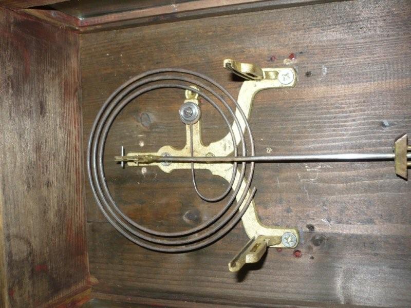

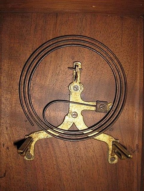

A jeszcze pokaż tylną płytę "FM misia", tak żeby mostek koła wychwytowego było widać...;) W CW ta nakładka na mostku do mocowania sprężynki jest chyba dorabiana ?
Piotr
Opublikowano
A jeszcze pokaż tylną płytę "FM misia", tak żeby mostek koła wychwytowego było widać...:rolleyes: W CW ta nakładka na mostku do mocowania sprężynki jest chyba dorabiana ?
Witam.
Chodzi Ci chyba o mostek kotwicy.
A co do nakładki na mostku kotwicy CW, to napewno jest dorabiana.
Ktoś przerobił sobie zawieszkę wahadła z tylnej ściany skrzynki.
Tylko niemam pojęcia po co!???
Nie znam historii tego mechanizmu,był kupiony na allegro.
