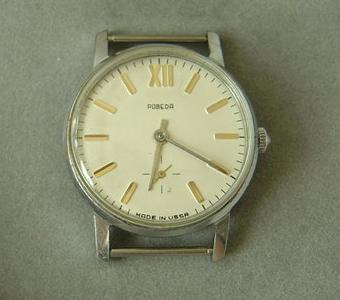

witam
nie3dawno kupilem uzywana Pobiedę i chcialbym wyciągnąć z niej mechanizm oby wyczyścić szkielko od środka
tylko nie wiem jak się odkręca koronke od wałka??
jeśli ktos wie jak pomoc to z góry dzięki
ponizej zdjecie tego zegarka
Lapiesz walek w szczypce ,najlepiej z naklejana tasma. To jest hartowane, trzeba uwazac. Krecisz koronka w LEWO. Trzyma mocno czasem. Wyczucie, pamietaj :)
Ps. A po co ja odkrecac? do czyszczenia szybki :)
Ciesz się że nie szczekasz
Kiedyś ukręciłem wałek od Delbany tak mocno siedziała koronka. Nie mozna przesadzać - w razie czego z pomoca powinny przyść jakieś płyny na zardzewiałe śruby czy coś takiego...

no i niestety moje przewidywania spelnily sie!!
zegarek musi isc do doktora.
wałka nie zlamalem ale niechcacy zachaczylem o taką okrągłą sprężynkę (napewno wiecie jak to sie fachowo nazywa)która napędza zbatke chodzącą w te i z powrotem i sie pogieła.
zegarek przestał cykać??
da sie tą sprężynkę wymienić??
i ile moze wynieść koszt takiej operacji bo zegarek kosztowal 30 zł więc niewiele??
a trzeba bylo nie brac sie do roboty po wczorajszej imprezie!! ręce troche mi sie trzęsły!!
O rany. Do doktora. Ale cos mi nie pasuje. Czy ty ta koronke odkrecales od walka gdy on byl jeszcze zamontowany w zegarku :?: Jezeli tak to zle postawiles pytanie a my co mamy juz trybiki w muzgach nie zalapalismy. Jezeli jest jak mysle. Bo innego powodu pogiecia wlosa nie widze. To powinienes zapytac jak wymontowac walek z koronka(ew. walek naciagu czy tez jakos to swoimi slowami) . Cos tak mi podpadlo na poczatku ale normalnie nie zatrybilem. A walek razem z koronka wyczepia sie z mechanizmu jako jedna calosc. On nie jest przykrecony. Trzyma sie na zapadce. We wszystkich zegarkach jakie na oczy widzialem. Pech z tym wlosem :)

chcialem wlasnie odczepic walek razem z koronka aby wyjac mechanizm z koperty.

Ta sprężynka to włos. Jeżeli nie jest zerwany a jedynie zgięty to jest szansa, że zegarmistrz Ci to wyprostuje. Można to również wymienić, w 20zł na pewno się zmieścisz.
