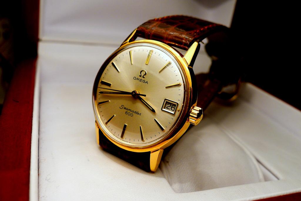

Witam wszystkich! Jestem nowy - jak widać.. Chciałbym Was prosić o fachową opinię...
Czy warto kupić zegarek Omega Seamaster 600 - link do aukcji poniżej:
http://allegro.pl/omega-seamaster-600-40-mik-zlota-super-i2248862271.html
Jestem początkujący w tym "temacie" i nie chcę się naciąć na bubla lub podróbkę..
Proszę o pilną odpowiedź - jutro koniec aukcji... ZA góry dziękuję!
PS. Ile warto wydać na ten model w takim stanie?

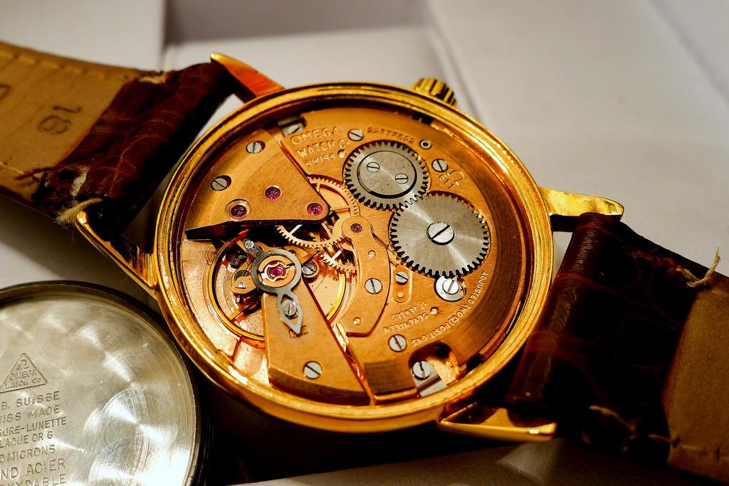

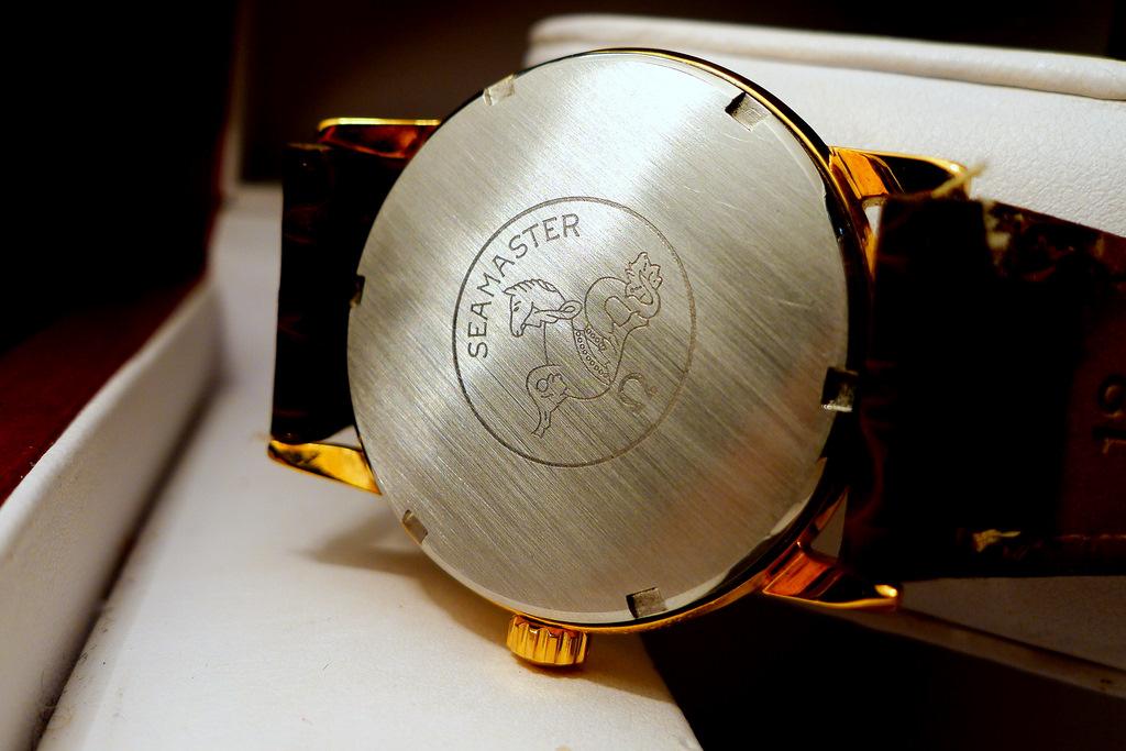

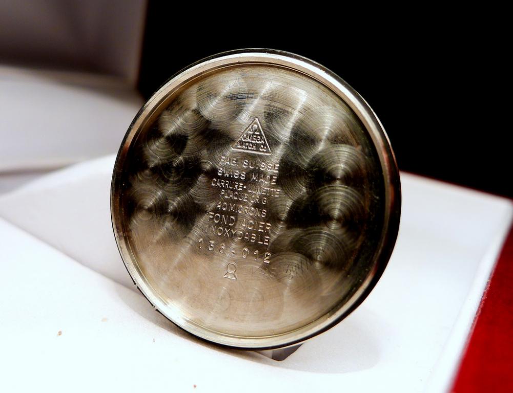

Podróba to nie jest. Za to dość mocno podpicowany do sprzedaży. Czy wszystkie elementy pochodzą od jednego zegarka - trudno powiedzieć. Koronka nowa. Szkło też nowe, nieoryginalne. Tarcza raczej oryginalna. Mechanizm oryginał, choć to żadna rewelacja. Wg numeru referencyjnego z dekla to wszystko trzyma się kupy.
Cena? Jak dla mnie to już za wysoka, jak za pozłacaną omegę z tym werkiem.
Jeśli przeważa kryterium estetyczne w wyborze zegarka, a tak jest u większości, to to jest estetyczna sztuka i dlatego cena jest jaka jest. Pewnie gdyby nie był odszykowany to jeden tysiąc by wystarczył.
