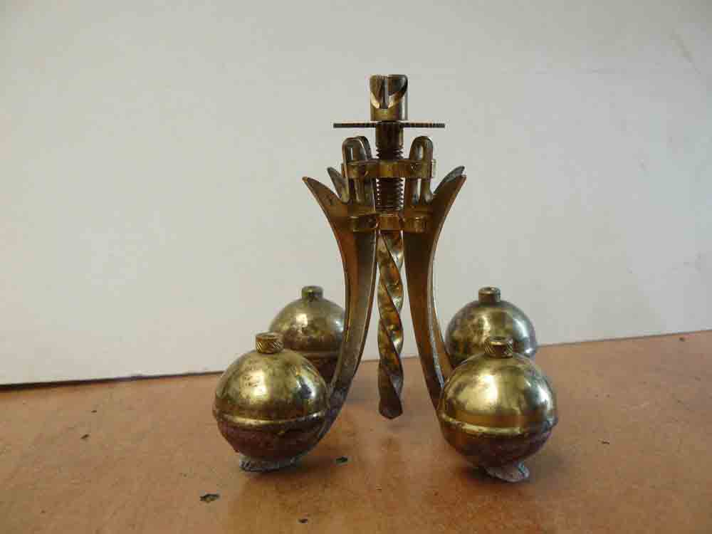

W tym modelu, który kupił kolega jest bardzo ciekawe - chyba rzadko ... a na pewno rzadziej spotykane rozwiązanie - nie wiem jak je nazwać .
Jeżeli byłby kolega tak uprzejmy to prosimy o kilka zdjęć tego rozwiązania.
Zdjęcia od tylu dolna część płyty i trochę poniżej , ale też z obu boków ten sam fragment zegara.

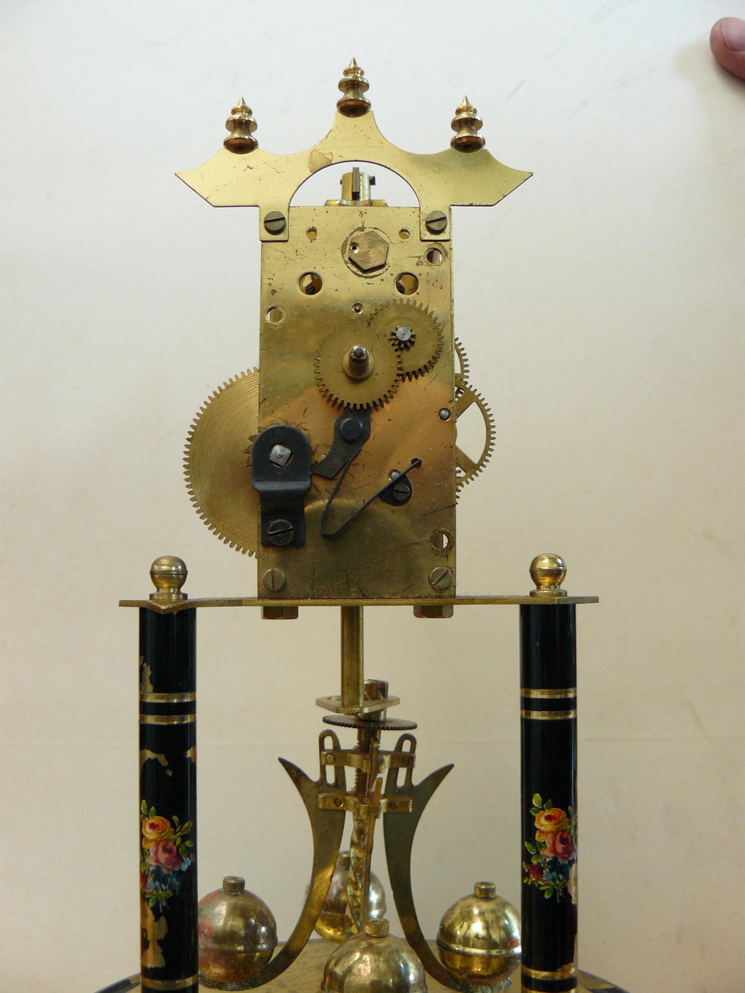

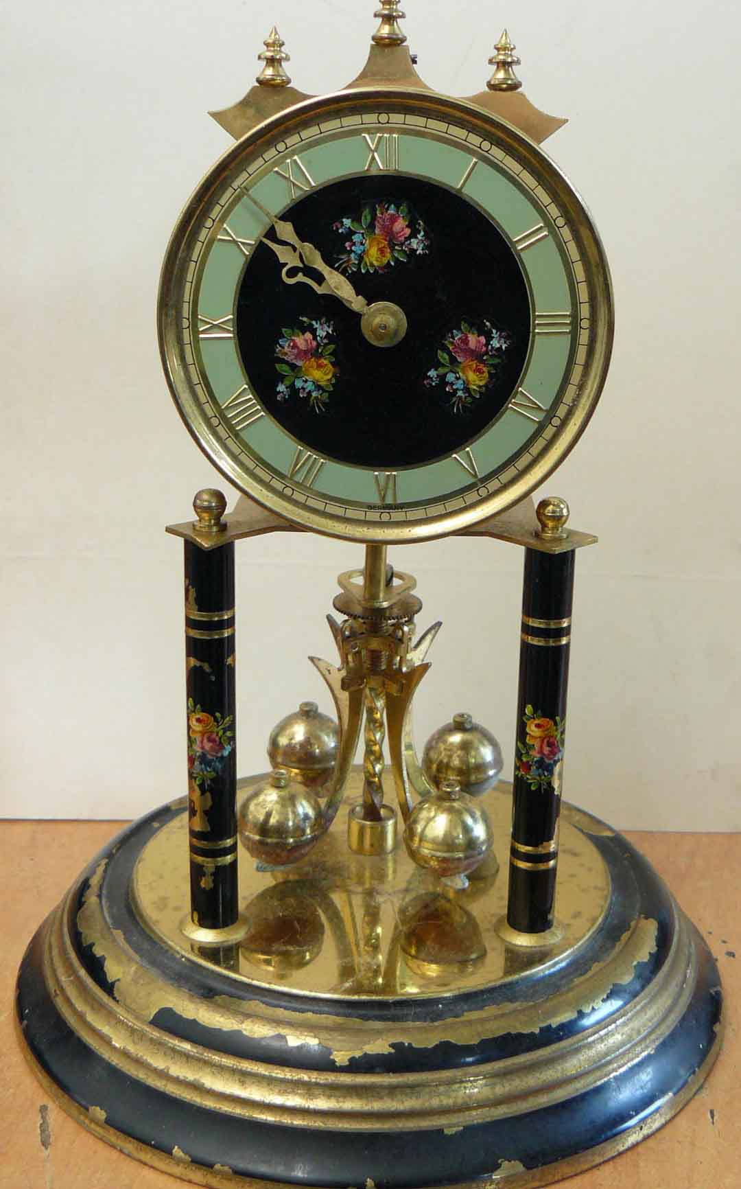

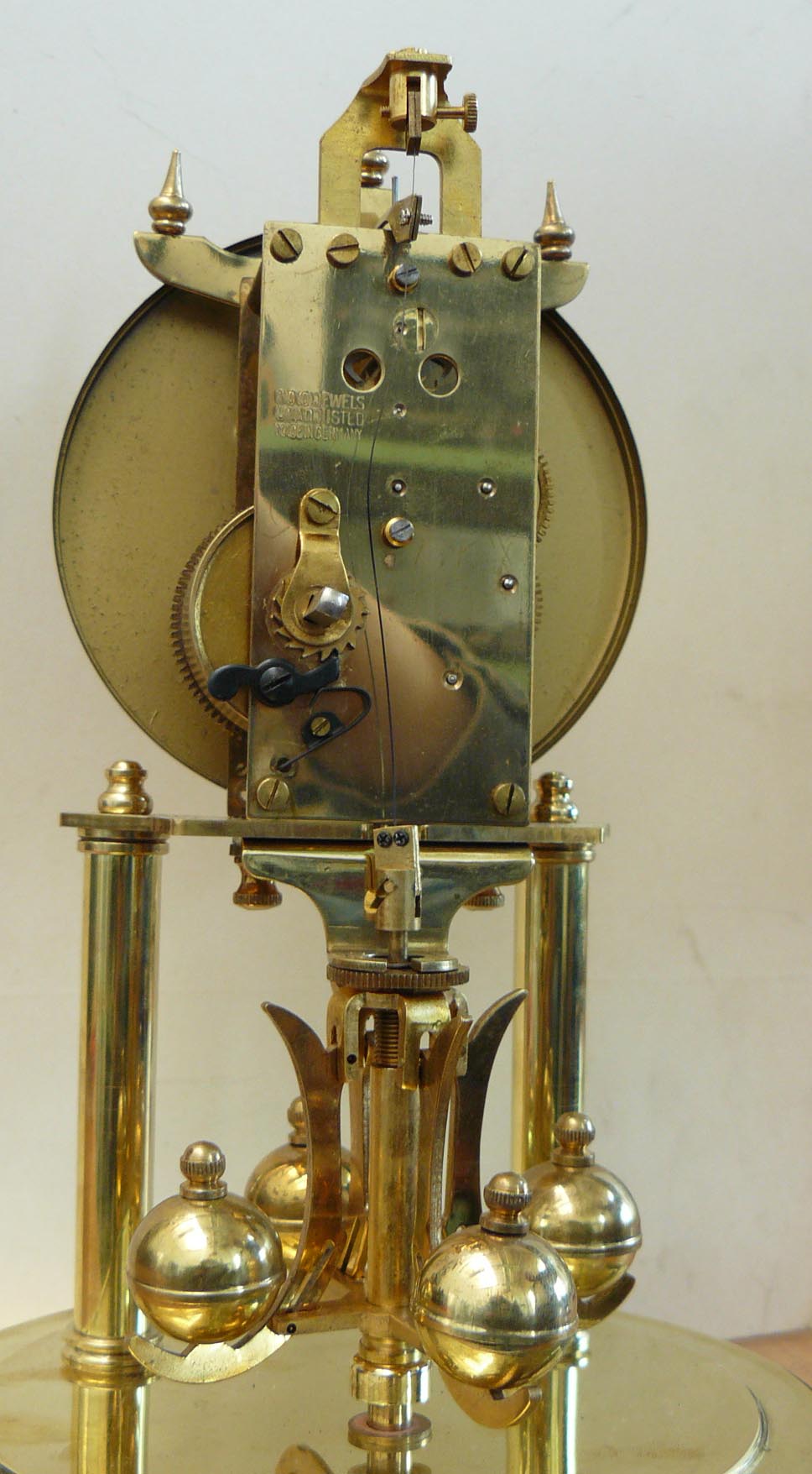

Fotki postaram się zrobić w środę-jak uda mi się zakończyć urlop. Teraz to już zupełnie nie wiem który włos? padła propozycja trzech :) 0,0030"; 0,0035" i 0,0038".Fotki dołączam
Witam Ponownie po urlopie :) Foto zrobione i opublikowane, proszę o dalszą dyskusje skąd taka rozbieżność katalogowa? wynika z zmian technologicznych produkcji włosa? dobrze to zrozumiałem?

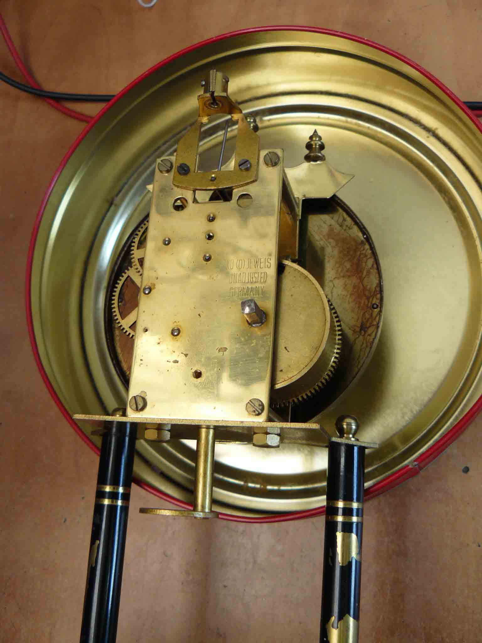

Upsss - czwarte zdjęcie można wyraźniej ?
Czy mnie wzrok myli, czy w przekładni chodu jest uszkodzenie ?

Dodaję zdjęcie z innej perspektywy i lepszej jakości
Ponieważ mój wysiłek w odnalezieniu odpowiedniego włosa był niestety nietrafiony i pewny byłem że w tym roczniaku będzie taki sam włos jak w moim(teraz widzę iż bez katalogu ani rusz), będę upierdliwy i poproszę was o dobranie włosa do poniższego roczniaka którego wylicytowałem dla Kuzyna. Jest po czyszczeniu, chodzi lecz spieszy się 30 min na 1 godzinę (włos nie jest od niego)-dołączam foto
Płyta wymiary 42mm/84mm
