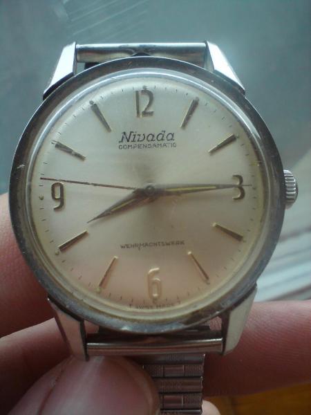

Drugi zegarek to NIVADA.Znalazłem go kiedyś przechodząc przez miejscowe zarośla-ugory.Leżał w trawie.
O dziwo--zegarek ten czasem zaczyna tykać,a później przestaje.Nakręcałem go lekko ale już się nie rusza.
Nie wiem z jakich lat może być ten zegarek.
Podpowiedzcie coś na temat tych zegarków,bo zaczynam dopiero przygodę z kolekcjonowaniem i tak naprawdę chciałbym żeby obydwa zaczęły znów żyć,tym bardziej,że ów TUSAL to taka trochę rodzinna pamiątka.Miał go jakiś dawny wujek,później mój nieżyjący dziadek.

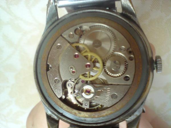

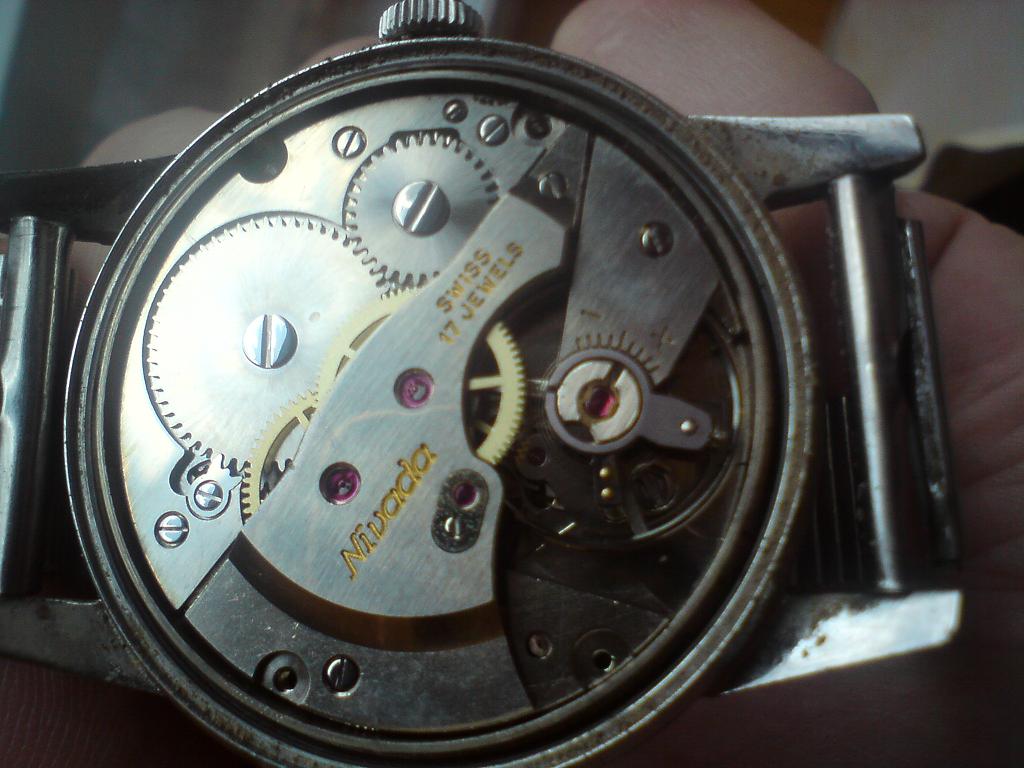

Lekko odkręciłem dekielki,bo zauważyłem z innych postów,że po tym można najwięcej powiedzieć jak widać mechanizm.
Ile może kosztować w przybliżeniu naprawa tzn. uruchomienie,a dalej np.koszt naprawy-wymiany szkiełka w Nivadzie,bo jest bardzo porysowane.
Pominawszy wzgledy emocjonalne - to Nivada duzo lepsza. Firma byla bardzo zacna, dobry mechanizm (jak pisze na tarczy: Wehrmachtswerk czyli A.Schild (AS), w srodku siedzi wersja rozwojowa 1130tki). To lepszy mechanizm niz Felsa z Tosala. No i koperta wyglada na stalowa - duzy plus (w Tosalu jest mosiezna chromowana). Dodatkowo jesli zagarek przez chwilke chdzi to jest tylko suchy i brudny, nic innego mu raczej nie dolega- koszty (lacznie ze szkielkiem) nie beda duze.

Panowie,z jakich lat może pochodzić ta NIVADA?
Co oznacza COMPENSAMATIC--?
Wehrmachtswerk kojarzy mi się z armią niemiecką.Czy to słowo oznacza rodzaj mechanizmu ? Tak zrozumiałem po tym co napisał "zbyszke"
NIVADA jest już po wymianie szkiełka,wyczyszczona ,przesmarowana, skórzany pasek---działa i ładnie cyka.Jestem bardzo zadowolony.
Mam taka:
Co do "Compensamatic" - nie wiem, chyba wiekszosc Nivad nosila to miana, a takze i Croton (inna marka tej samej firmy).
Prosciej co do "Wehrmachtswerk" - mechanizm zaprojektowany u Adolfa Schilda wg specyfikacji niemieckiej armii. Poczatkowo z sub-sekunda - AS 1130. Werk okazal sie byc rewelacyjny (w stosunku do swojej ceny), produkowano go przez dlugie lata po II Wojnie Swiatowej, w roznych modyfikacjach (czesto z centalna sekunda, tak jak u Ciebie), wystepuje czesto W Atlanticach (jako AS 1188 czy 1604).
