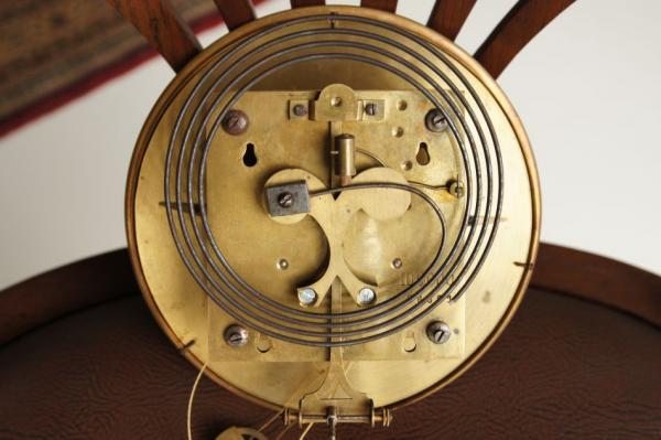

Dzień dobry. Dziękuję wszystkim za odpowiedźi. Przez ostatnie dni byłem poza domem i nie spodziewałem się tak wielu głosów odzewu. W załącznikach zamieściłem zdjęcia z aukcji w której wygrałem w/w zegar. Może one rozwieją niektóre wątpliwośći. Jeszcze raz dziękuję za odpowiedź dotyczącą ustawienia zegara, niestety chyba będę zmuszony poprosić zegarmistrza o ustawienie zegara, gdyż zarówno kotwica jak i koło wychwytowe to pojęcia dla mnie obce, a nie chciałbym czegoś popsuć :( Chyba, że któryś z Panów na zamieszczonych fotografiach mógłby wskazać mi owe przedmioty.
Ogólnie zegar tyka samodzielnie po ruszeniu wahadła, ale tylko przez chwilę, później się zatrzymuje. Natomiast spróbuję odchylić zegar w prawo lub lewo i sprawdzić czy zegar zacznie działać (o ile dobrze zrozumiałem).

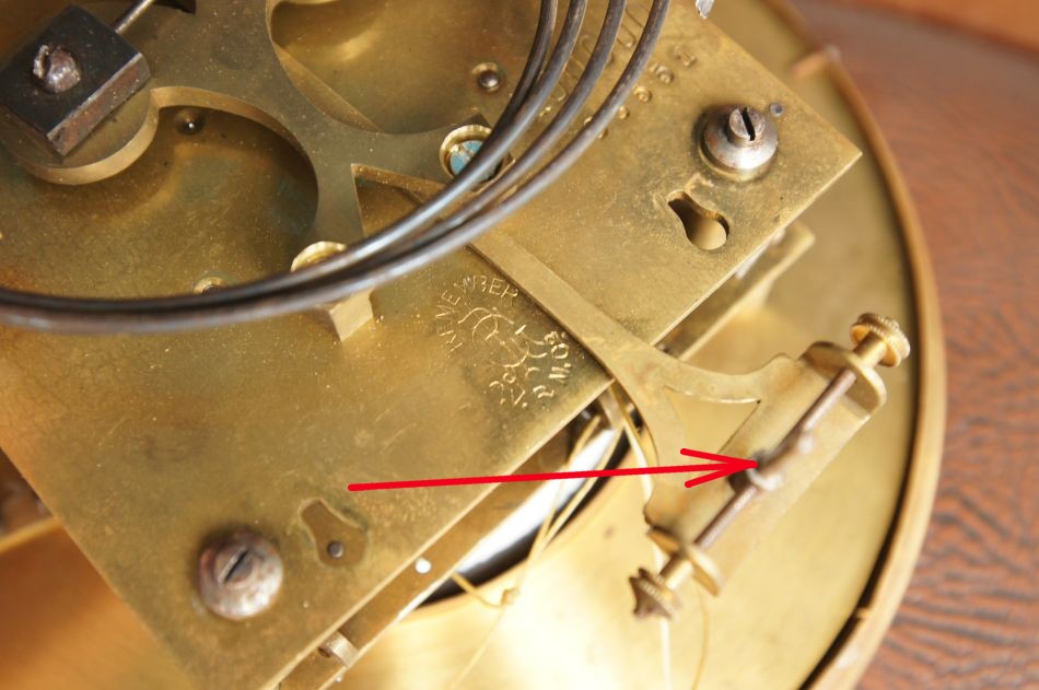

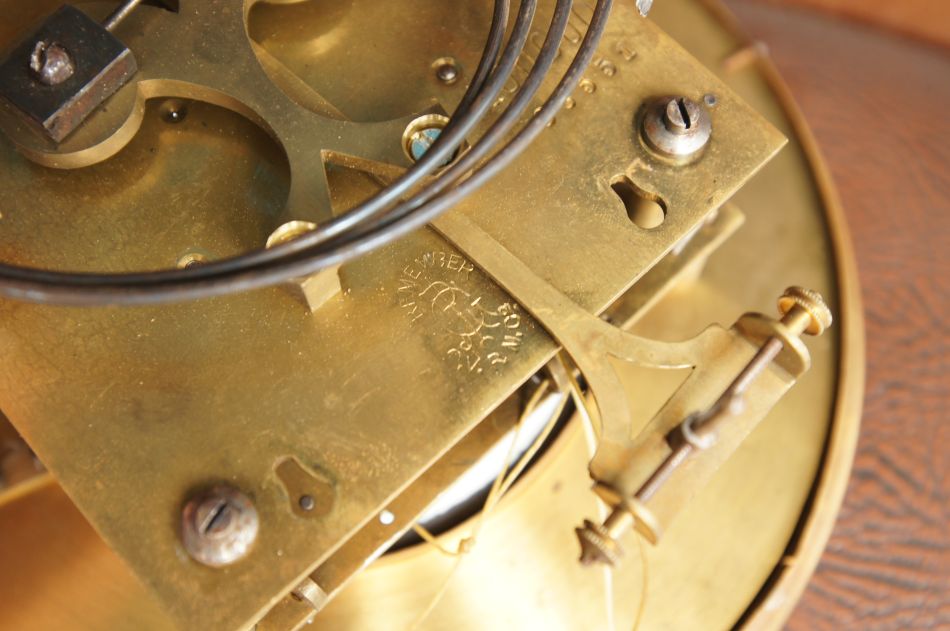

W tego typu zegarze ustawienie kotwicy reguluje się za pomocą przesuwania bolca (palca) widełek nastawnych. Widać to najlepiej na zdjęciu 2. Można go korzystając z widocznych pokrętełek przemieścić w prawo lub w lewo. Przy zakładaniu mechanizmu na wieszak należy zwrócić uwagę, by bolec ten trafił w okutą szczelinę w wahadle (!). Zasada regulacji jest prosta. Zegar wieszamy na ścianie, w pionie* . Wsłuchujemy się w chód. Jeśli nie idzie "równo" - przekrzywiamy delikatnie zegar w prawo lub w lewo. Jeśli zegar zaczyna chodzić dobrze np. po przekrzywieniu w prawo, ustawiamy go ponownie w pionie. Bolec zaś za pomocą pokrętełek przesuwamy w prawo tak, aż będzie dobrze. Czynność niekiedy trzeba powtórzyć wielokrotnie. Na początku zajmuje to nieco czasu, później - tylko chwilę.
*Koniec gwintowanego pręta wahadła winien pokryć się ze środkiem wskaźnika wychyłu w skrzyni. Jeśli skrzynia nie ma wówczas pionu, co się zdarza w starych zegarach, używamy poziomicy. Pionowe położenie można zaznaczyć delikatnie na ścianie.
Piotr
To jest ten palec o którym mówi Piotr:
Piotr Ratyński
