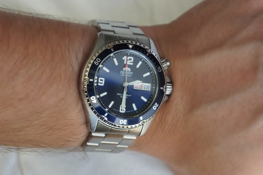

zajcen 0 #1 Napisano 20 Lipca 2012 Witam wszystkich! Moja taniutka kwarcowa Adriatica umarła - i obraziłem się na nią na tyle, że nie chcę jej naprawiać. Szukam zegarka, który będzie nie tylko narzędziem. Szukam przyjaciela na dłuuugie lata - i moje oko na dłużej zatrzymało się na zegarku Orient Mako. Stąd kilka pytań! 1. Jak wygląda jego wodoodporność w praktyce? Czy tylko wygląda ładnie czy faktycznie mogę wskoczyć do jeziora i nie przejmować się, że Mako sobie nie poradzi?2. Do tej pory całe życie kwarc, więc... jak się mają sprawy z dokładnością i wytrzymałością mechanizmu na wstrząsy (jazda na rowerze)? +po jakim czasie spoczynku zegarek zatrzyma się?3. Czytelność w ciemności. Czy odczytam godzinę o każdej porze dnia i nocy? Ma to dla mnie spore znaczenie.4. Blue Mako... Chwyta mnie za serce, bardzo bardzo. Ale czy mimo wszystko na żywo zegarek nie wygląda trochę... cóż... festynowo, tandetnie? Niestety w moim otoczeniu ciężko o sklep w którym mógłbym zobaczyć go na żywo, a na wycieczki gdzieś dalej zwyczajnie nie mam czasu.5. Masz ten zegarek? Podaj swoją opinię! Konkretną, bardzo ogólną... każda się przyda! Pomożecie? 0 Udostępnij tę odpowiedź Odnośnik do odpowiedzi Udostępnij na innych stronach
paweł32 3 #2 Napisano 20 Lipca 2012 Witam.Co prawda mam BM, ale tak naprawdę to różnica jest tylko w rozmiarze więc pokuszę się o odpowiedź.1. WR w tym zegarku jest bezpieczne dla kąpieli i nurkowania - ja swojego testuję często na basenie. Nigdzie jak na razie nie słychać żeby komuś przeciekał .2. Dokładność mniejsza jak w kwarcu. Chociaż jak będziesz miał szczęście to trafisz na egzemplarz który wystarczy wyregulować raz na miesiąc. Ja musiałem to robić raz w tygodniu dając około 1 min. do przodu i było ok. - są to te same mechanizmy. Niestety mechanik nie lubi wstrząsów. Ja do jazdy na rowerze wróciłem do mojego starego kwarca.3. Niestety to słaby punkt tego Orienta. Luma świeci raczej krótko. Tzn. ja w swoim odczytam godzinę po naświetleniu po upływie około 1 godz. Jeżeli potrzebny Ci dobrze świecący zegarek to coś np. z Seiko,lub Orient CEM75005R, ale to jest Big Mako.4. Model Blue czy to Mako czy Big Mako na żywo najładniejszy. Ja też po zdjęciach tych zegarków w sklepach internetowych nastawiłem się na model czarny - wahając się tylko czy to będzie mały Mako czy Big Mako. Jak zobaczyłem na żywo to czarny stracił bardzo - ta czerń jest jakby poszarzała. Natomiast niebieski na żywo jest super. Jest w nim - nazwę to taka głębia. Dodam jeszcze że w sklepach www nie brałem pod uwagę modelu Orange. Natomiast jak go zobaczyłem na żywo to aż się uśmiechnąłem. Dlatego żebyś nie był zawiedziony to znajdź trochę czasu i rusz do sklepu - ja też musiałem jechać ponad 100km. , ale wiem że dobrze zrobiłem.Podsumowując to model jaki wybrałeś (kolorystycznie) moim zdaniem najładniejszy. Pozdrawiam. 0 Udostępnij tę odpowiedź Odnośnik do odpowiedzi Udostępnij na innych stronach
ptaku 100 #3 Napisano 20 Lipca 2012 Jako posiadacz zwyklego Mako tez cos skrobne. 1. Nie nurkowalem ale skoki na bombe do jeziora z wysokosci 3m nie robia na nim wrazenia, jazda na rowerze tez mu nie przeszkadza (dla mnie przydal by sie stoper dlatego mysle o kwarcyku na rowerek)2. Dokladnosc, moj egzemplarz robi +4s na dobe (wlasciwie to robi tylko podczas noszenia, jak lezy na stole na godzinie 6 to trzyma czas idealnie, rezerwa chodu w moim egzemplarzy to 45h)3. Luma nie jest powalajaca4. Moim zdaniem czarna wersja jest najladniejsza, ale ja kupilem Orange i nie zaluje bo pomaranczka dodaje zycia (gdyby to mial byc moj jedyny zegarek to wybralbym czarna wersje, jest bardziej uniwersalna)5. Mam 16,5cm w nadgarstku i czasami koronka lekko wbija sie w dlon (to jedyna wada, ale to raczej wina chudej reki a nie zegarka). Ogolnie zegarek warty swojej ceny, dodam ze jak go kupilem to u mnie w robocie zrobil taka furore ze juz 3 osoby zdradzily kwarcowe Casio i przeszly do obozu mechanicznych Orientow. 0 Udostępnij tę odpowiedź Odnośnik do odpowiedzi Udostępnij na innych stronach
paweł32 3 #4 Napisano 20 Lipca 2012 Widzisz. Ja twierdzę że niebieski a ptaku że czarny. Dlatego najlepiej na żywca obmacać . Ja po takim obmacaniu zmieniłem decyzję.Pomarańczki w ogóle nie brałem pod uwagę - ptaku pewnie też tylko na czarnego się nastawiał. A jak zobaczyłem to aż się ... . Jak to mówią u nas na wsi - są gusta i gustliki - a każden towar ma zady i walety ... . Pozdrawiam. 0 Udostępnij tę odpowiedź Odnośnik do odpowiedzi Udostępnij na innych stronach
barteq891 38 #5 Napisano 29 Lipca 2012 Ja również uważam, że najładniejszy z mako jest niebieski Co do dokładności to mój robi około +4s/doba, co do rezerwy to się nie wypowiem, bo jak jest nie noszony, to leżakuje w rotomacie.To prawda, że mechaniki nie lubią wstrząsów, ale nie dajmy się zwariować spokojnie od jazdy na rowerze nic mu się nie stanie (oczywiście nie mówię o DH i innych odmianach agresywnej jazdy:) ).Co do lumy to tak jak koledzy pisali nie jest to najmocniejsza strona Orienta, po porządnym naświetleniu spokojnie w kinie pod koniec 3 godzinnego filmu jeszcze odczytasz godzinę Ja mam nadgarstek około 17 cm i ten rozmiar najbardziej mi odpowiada (rozmiar zegarka:p ), mam kilka Mako i z każdego jestem bardzo zadowolony. To dobry zegarek ze sprawdzonym mechanizmem który jest wołem roboczym Dodatkowo bardziej podoba mi się zakręcany przycisk do szybkiej zmiany daty, niż w Big Mako gdzie tego zabezpieczania nie ma. Tu zdjęcie mojego niebieskiego 0 Udostępnij tę odpowiedź Odnośnik do odpowiedzi Udostępnij na innych stronach
zajcen 0 #6 Napisano 30 Lipca 2012 Mości Panowie, kupiłem. Niebieściutki. Mieliście rację, na żywo jest... jeszcze bardziej. Cudeńko! Dziękuję wszystkim za odpowiedzi, pomogliście mi w wyborze. Specjalne podziękowania również dla użytkownika Lawnowerman, który zaoferował pomoc w sprowadzeniu zegarka. Dzięki! 0 Udostępnij tę odpowiedź Odnośnik do odpowiedzi Udostępnij na innych stronach

zajcen 0 #8 Napisano 31 Lipca 2012 Zdjęć niestety nie mam czym zrobić... Ale jeśli ktokolwiek się waha nad zakupem i stwierdza, że jednak nie kupi tego zegarka - NAKAZUJĘ wam zobaczyć go na żywo. Ani zdjęcia ani youtube nie oddają piękna Blue Mako. 0 Udostępnij tę odpowiedź Odnośnik do odpowiedzi Udostępnij na innych stronach
