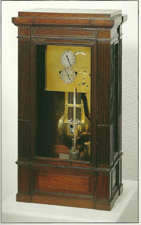

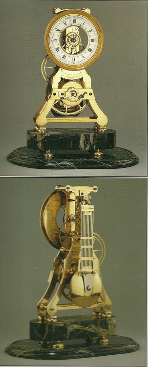

No i żeby nie było, że dzieje regulatorów zaczęły się w Wiedniu. Jak się wydaje, potrzebę dokładnego pomiaru czasu wymuszało władanie na morzach a ściślej nawigacja. Trzy zegary pioniera konstruowania regulatorów (Regulateur - już wtedy tak je nazywano) , Ferdinanda Berthoud łamią większość reguł.
Są małe, stojące.
Pierwszy (1795), najbardziej "dworski" ma napęd sprężynowy, nożycowy wychwyt, centralną sekundę, kompensacyjne wahadło...
Drugi (1795) ma ..roczną rezerwą chodu, napęd sprężynowy z remontuarem naciągającym co pół godziny, biciem, "bimetaliczne" stalowo - mosiężny pręt wahadła:
