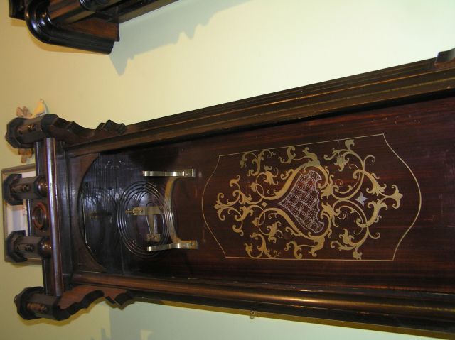

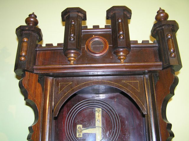

Mój nowy zegar, na początek dwa zdjęcia i mały konkurs - jaka jest skrzynia zegara, jaki w niej mechanizm ?
Dla zwycięzcy wysoka nagroda..... ;) .....do odebrania w Srebrnej Górze.
Czyzbys nabyl cos w stylu gotyk mam na mysli skrzynie ?
Znane są tysiące sposobów zabijania czasu,ale nikt nie wie, jak go wskrzesić.
Takie skrzynie miał w ofercie GB.

Kika miesiecy temu byl podobny GB na e zatoce.
No to juz mozesz pokazac calosc
Nagroda zostanie uroczyście wręczona w dniu 19 kwietnia, żeby pięknie było :rolleyes:
Janekp styl gotyk masz rację, Młot ty ogrodniku, jakie kwiaty, to są zegary :lol:
Chyba wiem skad sie znalazl u Ciebie ?

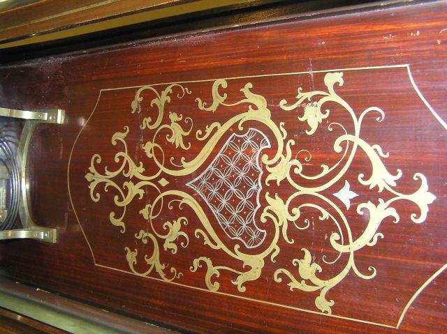

Mozesz wstawic zblizenie tej ozdobki - intarsji w skrzyni , chcialbym sie temu blizej przyjrzec.

Kruca bomba. To ten sam, o którym wspominał Ulan ! Chyba. O ile pamiętam, w zeszłym roku nie miał ...korony albo brody.
Piotr
Zbliżenie proszę bardzo, skąd się znalazł?
W zeszłym roku nie miał brody, dorobiłem, teraz ma, jest tak jak być powinno.
canaletto to jest bardzo ciekawy zegar zwłaszcza dla kolekcjonerów zegarów Gustawa Beckera.Sama forma skrzyni (korona) i ta intarcja niesamowite.Pierwszy raz widzę tego typu zegar.No i jak nie zrobić wystawy . Gratuluję .

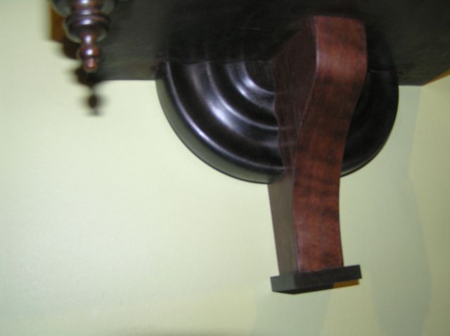

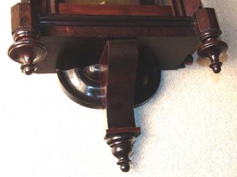

Przedstawiam moj nowy nabytek.Jest to skrzynia od zegara w/g mnie Lenzkirch. Dlugosc bez dolnej sterczyny 104 cm,wymiary wnetrza 59cm x 21,5cm x 9cm .Dlugosc wahadla ok 48/50 cm. Ciekawostką jest to , ze aplikacje sa wykonane z odlewow -dlugie elementy odlano z jakiejs jasnej mieszanki a mniejsze z ciemnej ciezkiej jak kamien.Okleina orzechowa pieknie skomponowana.Skrzynie poprzedni wlasciciel czesciowo wyczyscil.Pozostawione sanki , wieszak jak i pionizery sa od Lenzkircha nie ma innych sladow mocowan.Przeswit na tarcze o srednicy 18 cm Mam prosbe i pytanie do fachowcow .Jaki byl mechanizm w tej skrzyni ? a moze ktos posiada mechanizm i chce sprzedac lub zamienic sie na zegar.

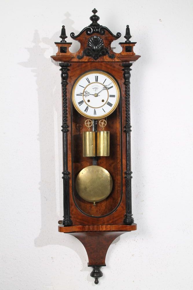

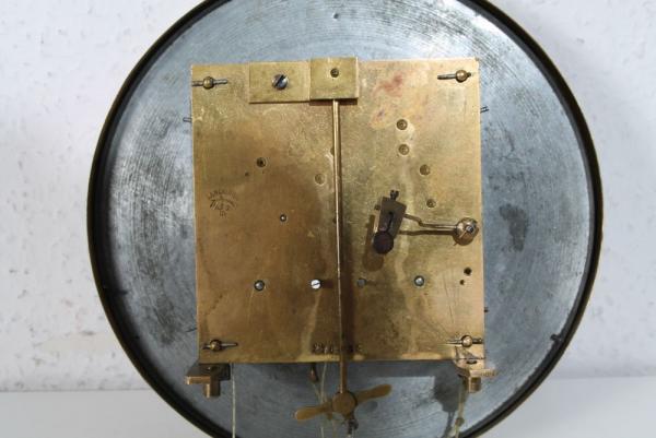

Wygląda, że zagadka się wyjaśniła:

Dzięki tarant żałuję,że go niemogłem kupić .Poszedł na ebay.de za niecały tysiąc euro i w dodatku jest z mechanizmem z miesięcznym chodem..Na dzień dzisiejszy wstawiam do tej skrzyni mechanizm 24 z numerem zbliżonym do tego wagowego czyli około 300 000 , długim rusztowym wahadłem i pełną soczewką . Prawdopodobnie takie też były.

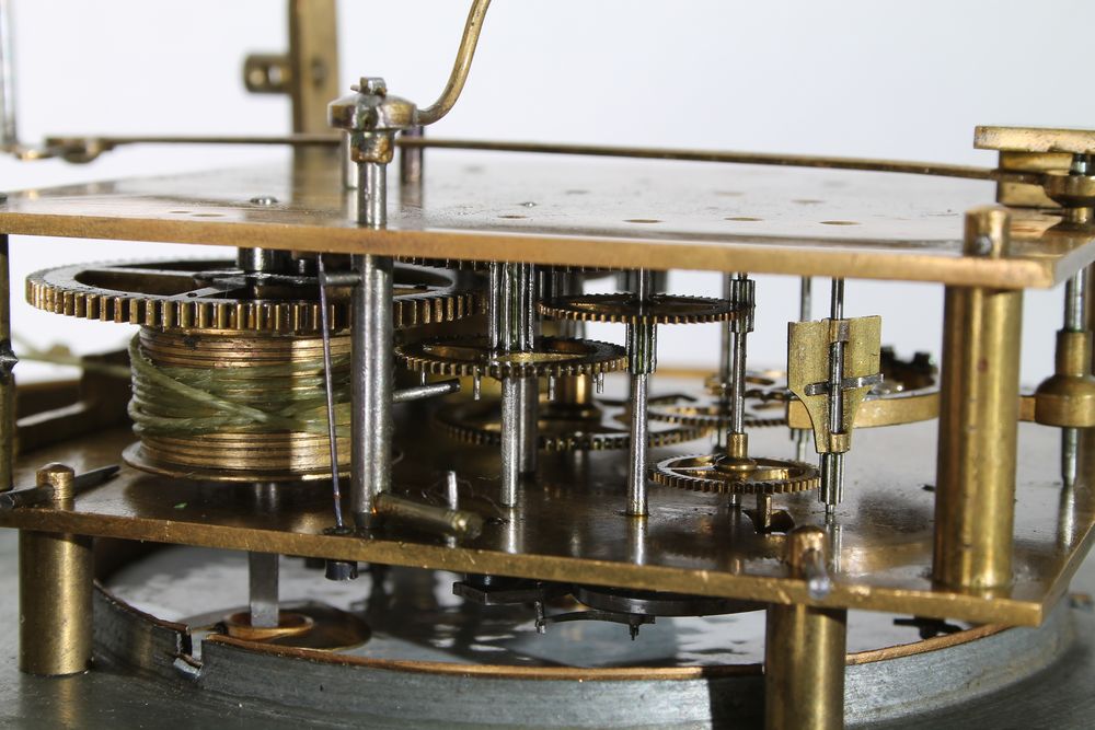

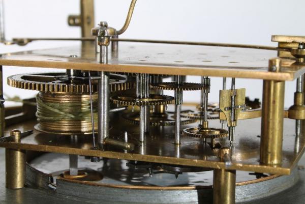

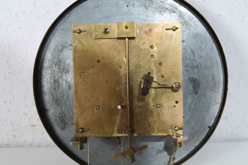

W sumie: biorac pod uwage firme i to ze miesieczny to byl dobry ...geschaft!
A jak Wam sie widzi ten napis na tarczy?
Panowie, a gdzie Wy tam widzicie miesięczny naciąg?
Z liczenia kółek na to wychodzi...
Krzysztofie tak pisało w opisie aukcji.
Napisano (edytowane)
Zwróć uwagę, że w mechanizmie bicia, koło unoszące młotek zazębia się bezpośrednio z kołem bębna napędowego.

No nie wiem:
Piotr
Jeżeli to jest miesięczny to pierwszy raz widzę takiego lenza linkowego z biciem.

Z tej pozycji widać, że tam niby jest koło pośrednie. Szkoda, że nie ma lepszych fotek. Jeśli jest to dłuższy chód to faktycznie poszedł tanio.
