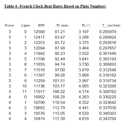

Kogo? No Twój... 44 to długość wahadła.
44 długość wahadła to nie bardzo musiał by być osadzony w dużej skrzyni.
szybciej 4,4 to długość wahadła, a za przecinek robi oś pomiędzy czwórkami ( chodź brzmi to dziwnie)
Nie, to jest wyrażone w odpowiednim mianie i trzeba przemnożyć, przez właściwą wartość (stałą)... Wychodzi w "mm"...
Edytowane przez kiniol
To 4 Pouce i 4 Lignes. Razem 117 mm :)
Pomiędzy powinna być kropka.

Gdzie by nie poszukać tak wychodzi. M&P mają nawet gotowy kalkulator.
http://www.m-p.co.uk/formulae/frpend.htm

Krzys  czy chodzi Ci  o  dlugosc  wahadla  od  punktu  zawieszenia do  srodka ciezkosci  soczewki(  w  przyblizeniu w  jej polowie ) ?To  wychodzi z  obliczen  a dlugosc  calkowita  wahadla  bedzie  troszke wieksza ( o  ta  druga  polowe  soczewki co  najmniej).Mozna jeszcze  policzyc  przekladnie.

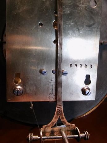

jakaś sygnatura A.D. w owalu ,niski numer mechanizmu 426 czy jest możliwe? czyj to mechanizm -  francuz?
dopasowałem wahadło i od zawieszki do końca soczewki wyszło około 130mm ,nie wiem jaki jutro będzie odchył czasowy,na dzisiaj jest ok.
..mierze jeszcze raz i do środka soczewki jest te 117mm

ściągam sobie tą tabele,warto wiedzieć na przyszłość.

4,4 x 27,069 = 119,1 długość zredukowana wahadła... Francuzi mierzą przez tę stałą, 27,069. Ale i tak przy długości 119,1 zalecą długość między 116 a 123  ;)

Nie  zgodzilbym  sie-pokrreciles  w  chorobie   cos ,ligne  jest  1/12 Puces  i dlatego  nie mozesz  tak  liczyc ...Mnozymy  oddzielnie  puces  i oddzielnie Lignes ,calosc  sumujemy . ;)  :P  :D
http://www.sulka.fr/bal/
Le pouce, à ne pas confondre avec l'inch anglais, vaut 27,069 mm.
La ligne, 12 fois moins, soit 2,25575 mm
Cette méthode est très grossière car elle cumule 2 approximations:
- La résolution de la mesure est de 2,25 mm !( 1 ligne, soit 1/12 è de pouce ).

 To ile to jest w mm te 4.4?

117 mm  jest  warunek  nie  moga byc zmienione  kolo  wychwytowe i kotwica  nie  sa  wymieniane,to wartosc przyblizona i  sie zmienia  bo  zalezy  jeszcze  czy jest zawieszka blaszana,niciak  ,waga  preta  wahadla ma wplyw  itd  co  powoduje przesuniecie  srodka soczewki bardziej do gory ale wystarcza  juz  do  regulacji chodu mechanizmu.

Pewnie Sulka liczy dobrze. Ja mnożę przez 27,069 i działa  ;) W tym kalkulatorze angielskim rozbieżność jest do 2 mm w każdą stronę...
Te 117 mm to co to jest za wymiar? Znasz budowę wahadeł francuskich, przecież to potrafi być totalna fanfaronada... ;)

Nie  bede  sie  spieral  z  mistrzem   IMO ,27,069  to  1 puces ,ta druga  4  nie  moze  byc  laczona,to  inna wartosc  Ligne ktora ma  2,25575 mm  i  stanowi 1/12  puces  dlatego nie mnozymy  4,4  X 27,069  tylko osobno 4 x 27,069  i  4 x 2,25575 ,obydwa  iloczyny  dodajemy  i  otrzymujemy 117 mm .No  ale ja  nie zajmuje sie  tym  zawodowo  wiec  moge  sie  mylic...

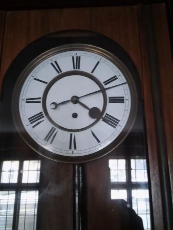

Nowy wątek z zapytaniem.wpadł mi w ręce ostatnio resch- numery na wahadle i zaczepie różne,ale wszystkie pięciocyfrowe(kiedyś był na olx.) do mnie trafił z drugiej ręki.Ostatnio zamieniłem go ze znajomym.Jutro może do mnie wrócić , za zegar poniżej-nie sygnowany M&Son. Co sądzicie?
wedlug mojej wiedzy zredukowana dlugosc wahadla dla zegara z postu #525 wynosi 117,3mm
Jak wiadomo :D lewa liczba 4 oznacza ilosc pouce'ow, a liczba prawa 4 oznacza ilosc ligne'ii.
Poniewaz:
1 ligne ( ''' ) parisienne = 2,2558 mm
1 pouce ( '' ) français    = 12 ligne ( ''' )
1 pied ( ' ) français       = 12 pouces ( '' )
to dlugosc ( zredukowana ) wahadla wynosi 4x12 + 4 = 52 lignes
czyli 52 x 2,2558 = 117,3 mm
czyli tabela M&P przedstawiona przez kolege @tarant jest wlasciwa

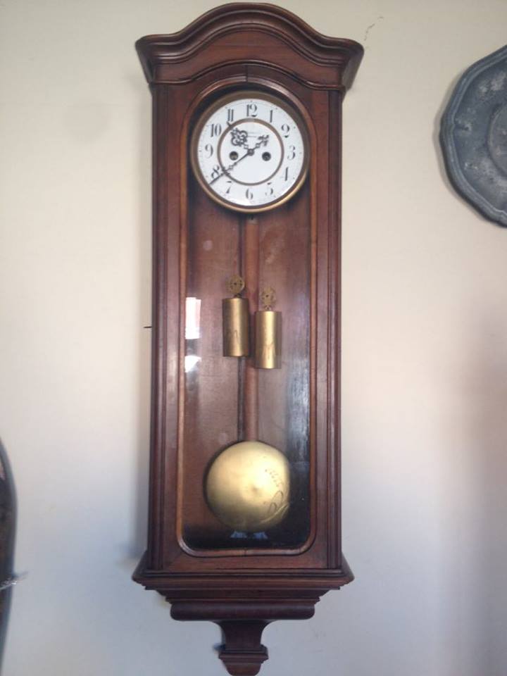

Francuski zegar, wraz z podstawa wysoki na 75 cm. Pierwsza naprawa datoawana na 1829 rok :)
Wskazowki sa nieoryginalne :(
Edytowane przez czerralf
Uroczy brzydal. Tylko te wskazówki podpierniczone ze szwarcwalda chyba...

To nie jest francuski zegar....

To również nie jest Brocot... :)
To jest zegar austriacki, 36 godzinny, z wahadłem na zawiesiu nitkowym i stąd króciec do regulacji w tarczy...
Ale, cytując pewien opis z Allegro, jest w stylu empirycznym ;)
