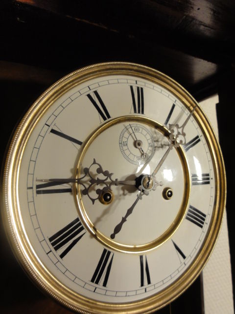

Ciekawe kiedy Kolega fotograff pokaże nam zdjęcia?:)
Dopero wtedy jak przyjade do Moldawii. Diszaj wybieram sie do domu (estem narazi w Rzeszowie), tak ze weczorem sprobue zrobici kilka zdecz.

Dodam jeszcze, że bardzo rzadko spotykałem w mechanizmach linkowców zachowane "coś do wyzwalania" repetycji. Pewnie zwykle były to sznureczki i się urywały. Tutaj chyba oryginalny mosiężny łańcuszek, zakończony "koralikiem" z ...korala.

Kolego fotograff, bardzo proszę, znajdź chwilę i wrzuć tu kilka kolejnych zdjęć Twojego mechanizmu. To może coś wyjaśni w związku z moim zegarem.

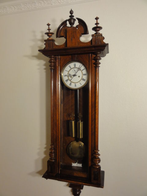

Ja tam myślę że Lasciate ogni speranza, Pozostań przy tym, że to zegar z centralnych Niemiec, wyprodukowany w 2 ostatnich dekadach XIX wieku, być może przez firmę Kielmanna (z której to domniemanych wyrobów nikt jeszcze jak dotąd nie określił żadnego jako na 100% pewny...)
Piotr
Cóż, nadziei specjalnych nie miałem, lubię go niezależnie od producenta :rolleyes: . Ale sprawa zaczęła się rozwijać dosyć emocjonująco, już nie chodziło o ten konkretny zegar, fajnie te badania z udziałem wielu kolegów pomykały. Nawet o modlitwy się otarliśmy...
Wydawało mi się, że wytwórca nie mógł się zdecydować na ostateczne rozwiązanie produkcyjne, troszkę takich, troszkę zmodyfikowanych wypuścił. Te same podzespoły delikatnie zmieniał, niskie numery werków nie sugerowały wielkiej produkcji. No, bardzo ciekawe.
Najważniejsze, że zegar się spodobał, więc pewnie wkrótce, bardziej ośmielony, pokażę jakiś następny :D

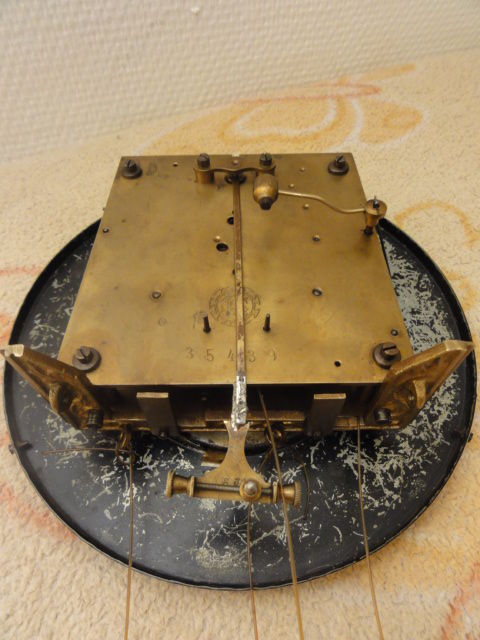

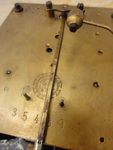

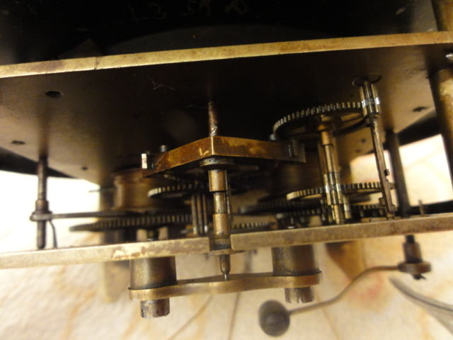

Według mnie, te mechanizmy są jednakowe i wyprodukowane najpewniej przez tego samego producenta.
W każdym razie, wygląd płyt z tyłu i z przodu jest taki sam. Wszystkie podzespoły i części w mechanizmie bicia i w przekładni wskazań też są takie same.
Better late then never :D . Bardzo dziękuję za zdjęcia kolego fotograff!
Też mi się wydaje, że mechanizmy są identyczne. Krój numeratorów i ich wielkość również wskazują na wspólne pochodzenie. Dziury do wymiany linek- takie same...
Co ciekawe- w moim ktoś kiedyś naprawiał zerwaną linkę, po prostu dowiązując do starej- nową, w odległości 3- 4 cm od bębna. Nie wpadł na pomysł wykorzystania otworu :) .
A ja jestem pewny. :)

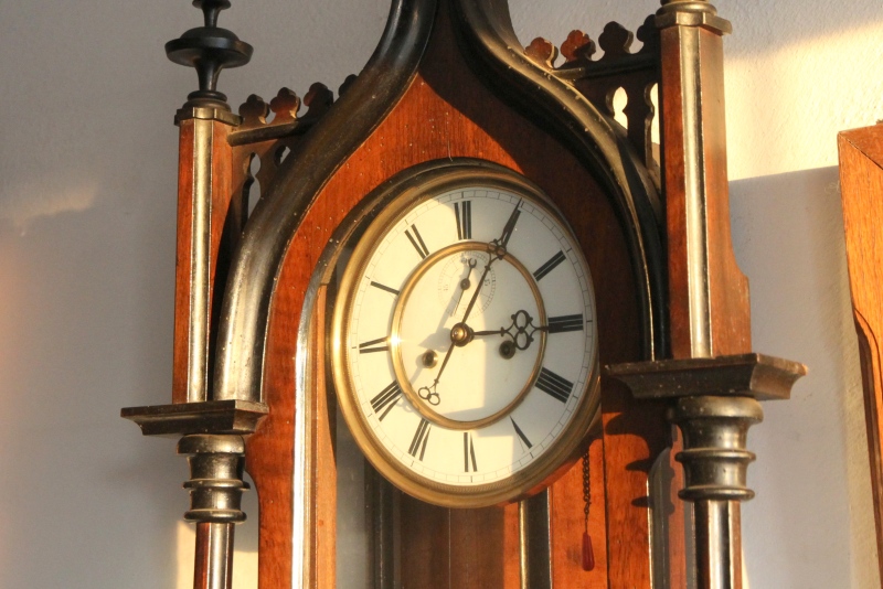

Więcej podobieństw niż różnic, choć i tych kilka... Ale jeśli nawet nie to samo, to konstruktor mocno się inspirował (jeden, lub drugi). Numerator inny, być może mały był używany na początku, podczas produkcji serii prototypowych?
Tak, czy inaczej jakiś przyczynek do dalszych poszukiwań.
