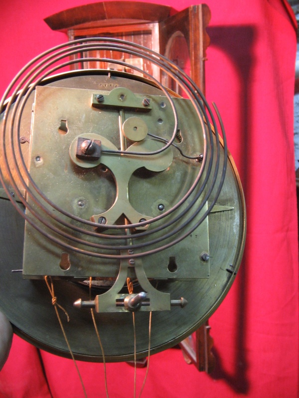

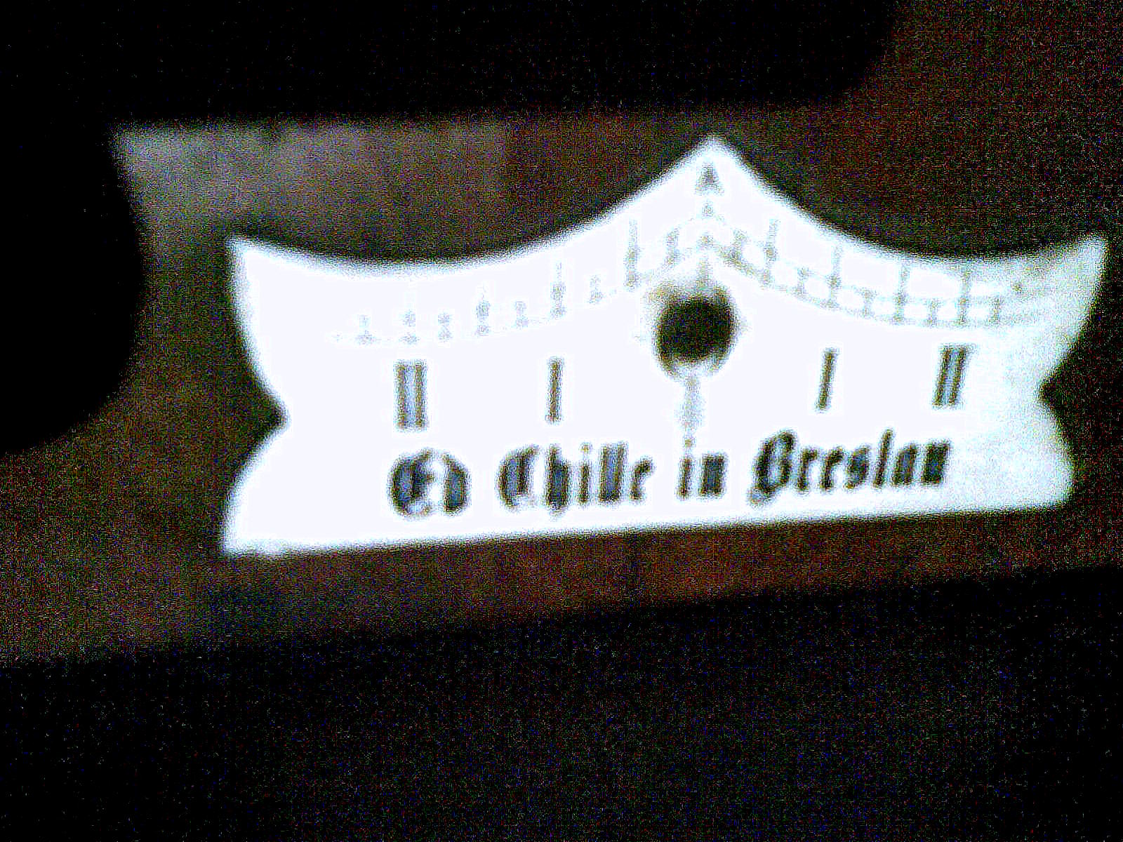

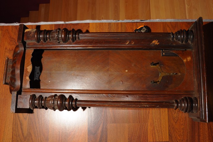

Drugie pytanie dotyczy zegarów z Wrocławia, ostatnio wpadł mi w ręce zegar w wychylnikiem takim jak na zdjęciu a mechanizm jest G.B. wydaje mi się, że mechanizm nie jest z tego zegara, bo w plecach jest widać jakby ślad od innych sanek. Jakiej marki może być ten zegar?
Przepraszam za jakość zdjęcia

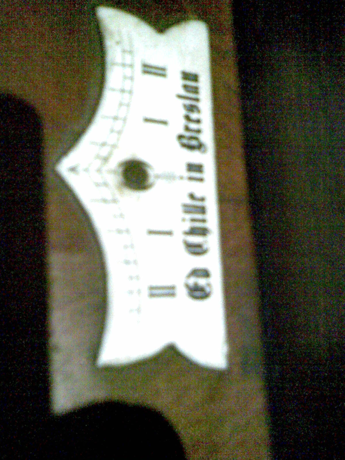

Na wychylnikach w 99 % podpisywali się sprzedawcy zegarów, nie producenci.
Spis nazwisk i adresów z roku 1809 potwierdza zameldowanie osób o nazwisku Chille. Zegarmistrza Eduarda nie znalazłem.
A co mieszka w tej skrzyni i jak ona wygląda - to tylko Ty wiesz ;)

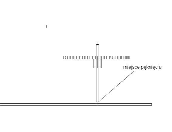

Zapytam jeszcze o jedną naprawę, tym razem o oś trybu czy są jakieś sposoby naprawy urwanej części trybu tej, która trzyma całość w płycie mechanizmu.
Ułamany czop oczywiście można wstawić.
Piotr

Krótko opisując to proste: oś odpuszczamy, nawiercamy, wbijamy stożkowato wytoczony czop z zahartowanego i odpuszczonego pręta, zaokrąglamy koniec, polerujemy. Gotowe. Może jak dożyje emerytury a zdrowie pozwoli to się za to wezmę. ;) Na razie wiem gdzie szukać jak i czym to zrobić...

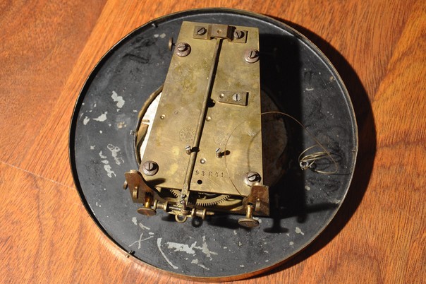

Mechanizm, w którym urwany jest czop bardzo przypomina ten ze zdjęcia znaleziony w goglach.
Niestety nie mam do niego wag i pewnie prędko go nie uruchomię.
Mam taki "na części", musiałbyś wymontować to koło i je zwymiarować, może mam takie.

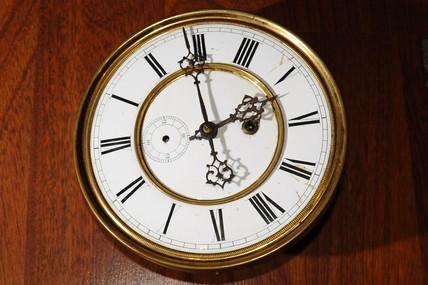

Obiecane zdjęcia mojego zegara. Niestety brak wagi i wahadła.
Czy ktoś wie jak powinno być wahadło i waga.

Pomijając nawet dziury po innym mechaniźmie, skrzynia jest rzeczywiście młodsza niż werk z 1881 roku, może i o 40 lat (ale to nie takie proste do określenia...) w każdym razie dobre kilka.
Wahadło ma jak to zwykle 65 cm z soczewką 15 cm, waga 10 x 4 cm, ca 1,4 kg.
Piotr
Mogę wybawić z kłopotu kolegę:) ....i to już będzie mój kłopot :)
