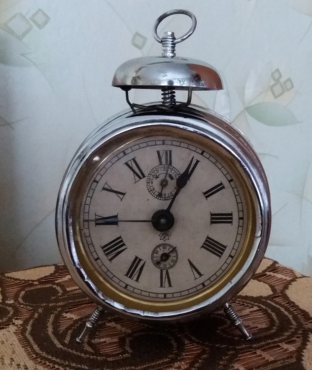

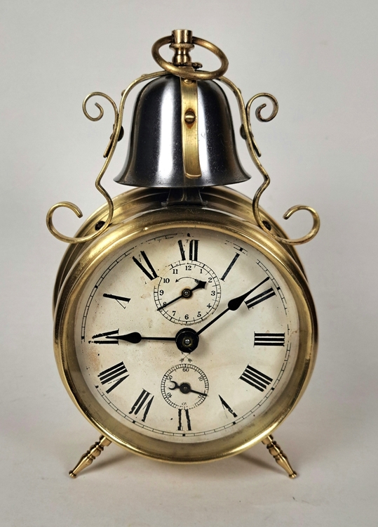

Przy edycji postu uzupełniającego o żeliwnych podkładkach, jako detalu  pomocnego  w datacji zabrakło budzika od Witolda56
Nóżki w formie gwintu zauważyłem dopiero w katalogu Junghansa z 1900 r. Może coś wcześniej przeoczyłem?
Link nóżek  budzika  Junghans z 1900 r. w formie gwintu
https://junghansarchiv.de/uploads/1900_01_0019_grossuhr_faa911127d.pdf
Edytowane przez Marek Szajerka
literówka w nazwie Junghans

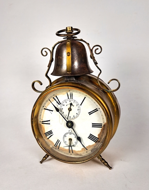

Kilka dni temu na aukcji internetowej kupiłem trochę  budzikowego złomu. Trafił się tam niekompletny pod względem obudowy MS z porcelanowa tarczą. Jak wygląda komplet nie wiem.
W miarę kompletny:

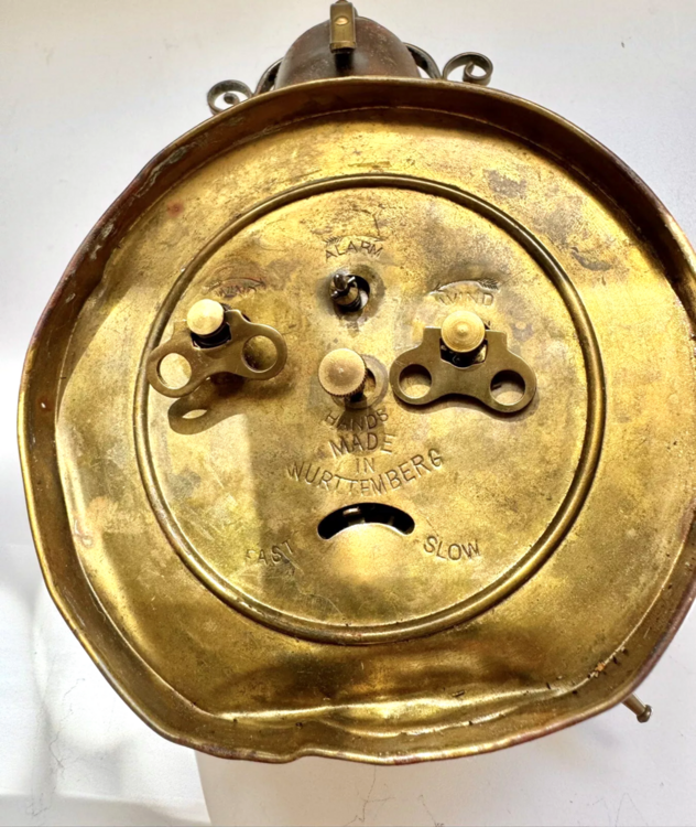

Mam na warsztacie budzik HAU Crown  w agonalnym stanie
bede probowal go reanimowac  ,poza zmasakrowanym wygladem

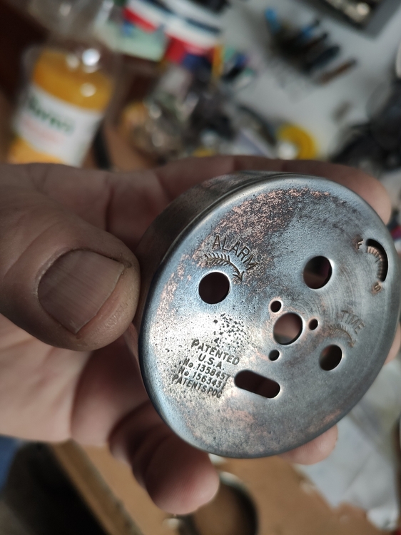

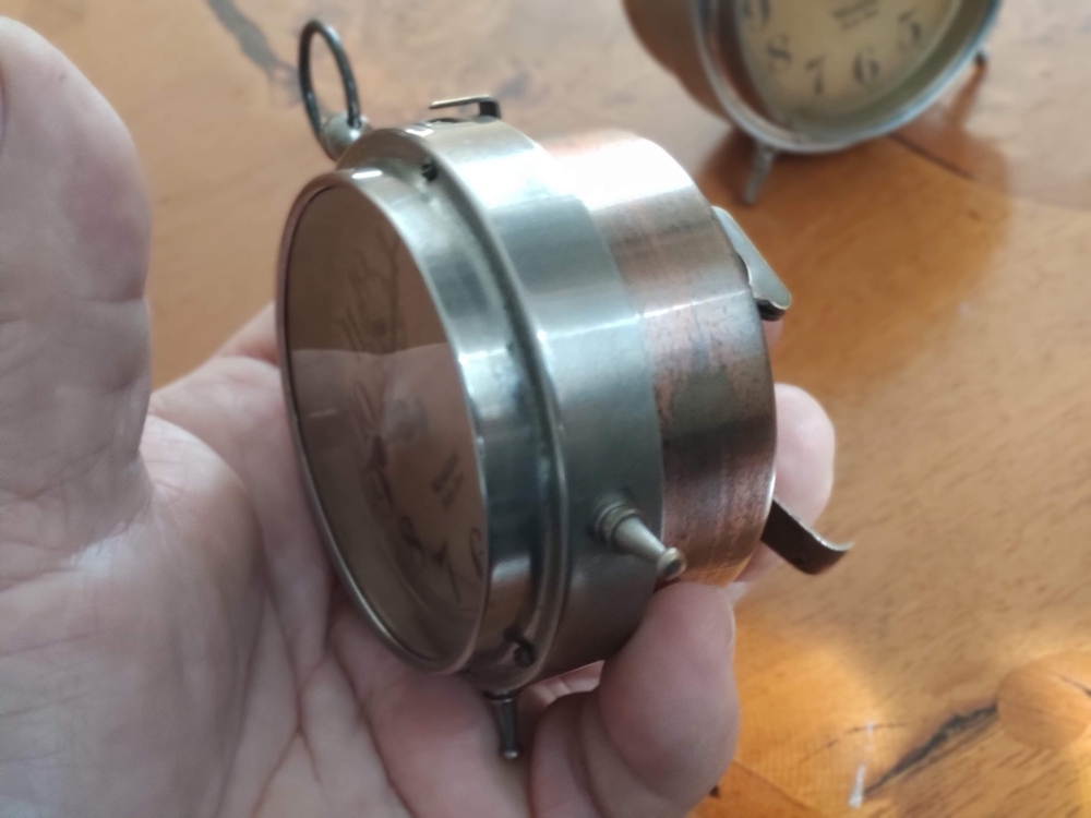

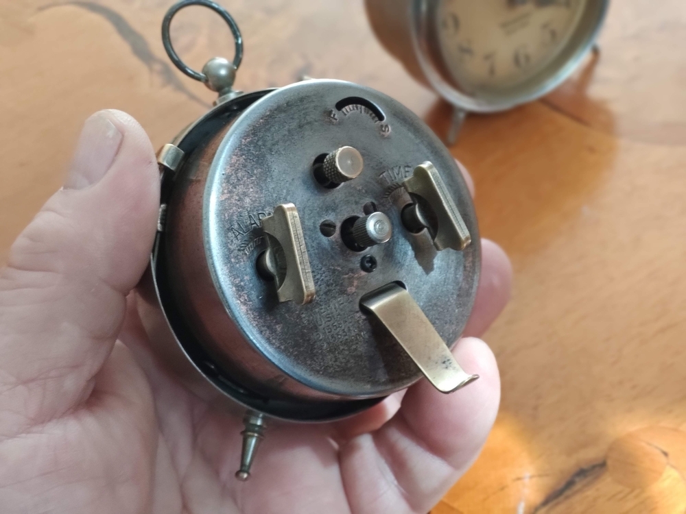

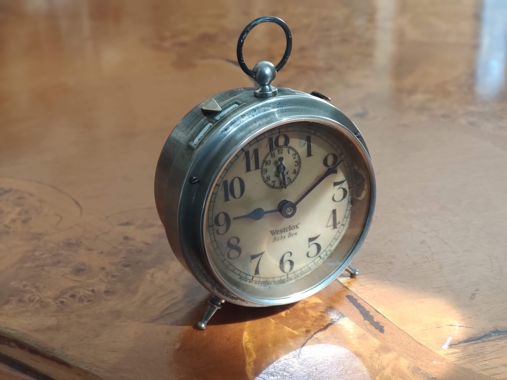

Jako że zbieram budziki Westcloxa ,często kupuję wszystkie starsze modele niezależnie od stanu🙂właśnie nabyłem Baby Bena mod 1 z 1929r czyli sam schyłek produkcji tego modelu ale dotkniętego typową przypadłością czyli korozja puszki i ściemnienie tarczy krytej celuloidem😕
Więc nie próbuję polerować  tylko oczyszczam z rdzy  i zabezpieczam przed dalszą degradacją powłoki ,na czaszy dzwonka pozostawiłem resztki miedziowania i tyle w tym modelu można zrobić ,mam trzy Baby Beny z tego okresu i wszystkie z podobnymi problemami🙂 ale na razie brakuje mi modeli 3 i 4  więc jeszcze jest na co polować !

Nie jest źle ,całkiem dobry do zrobienia i trochę zabawy🙂
Pozory myla tyl to masakra  tarcza  tez problem ,jakie znasczenie ma naciecie plyty u gory ?
Edytowane przez Lee48

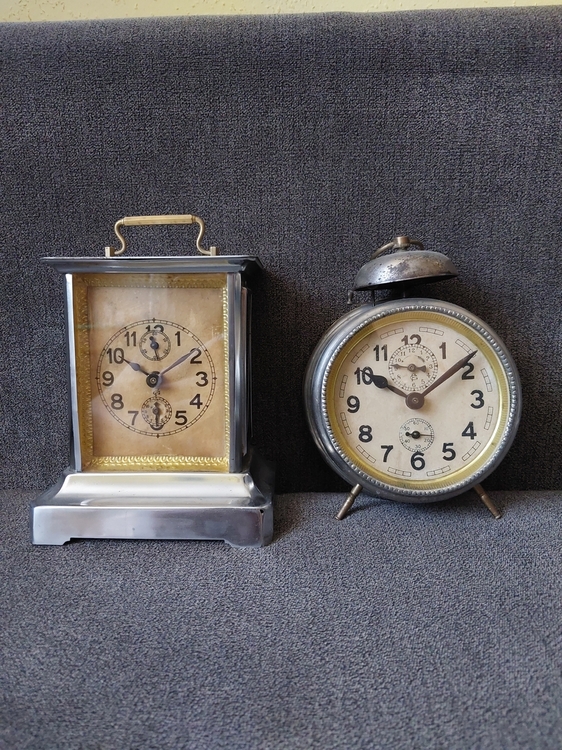

Ja teraz bardziej skupiam się na naręcznych zegarkach ale zostawiłem sobie takie dwa budziki firmy GF.Mechanizmy po serwisach więc są punktualne.

Nacięcie wykonał jakiś kowal ,dziwna metoda regulacji😕tarczy raczej nie da się "zrobić" na nową ,ale chyba i nie jest tragiczna a tył do ostrożnego klepania, łatwo  rozciągnąć materiał ,podgrzewaj

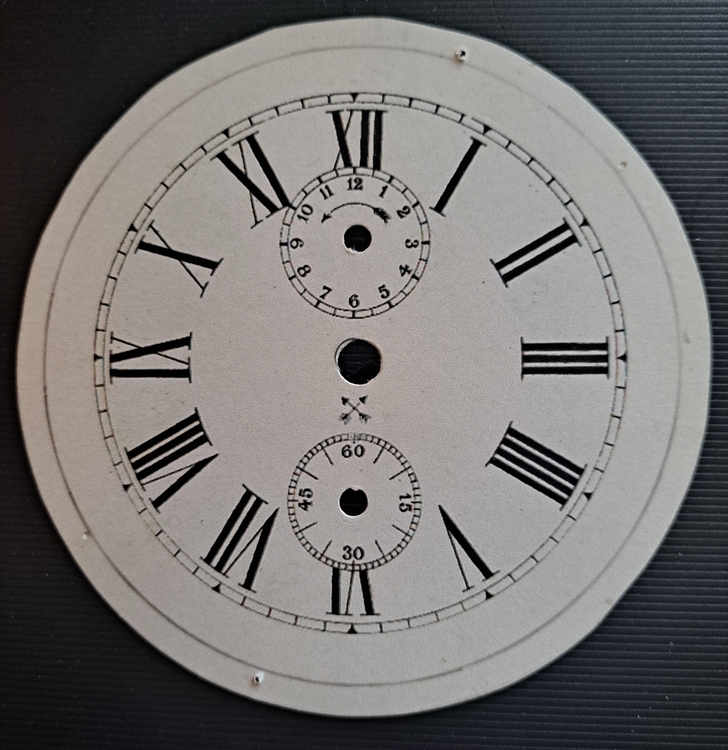

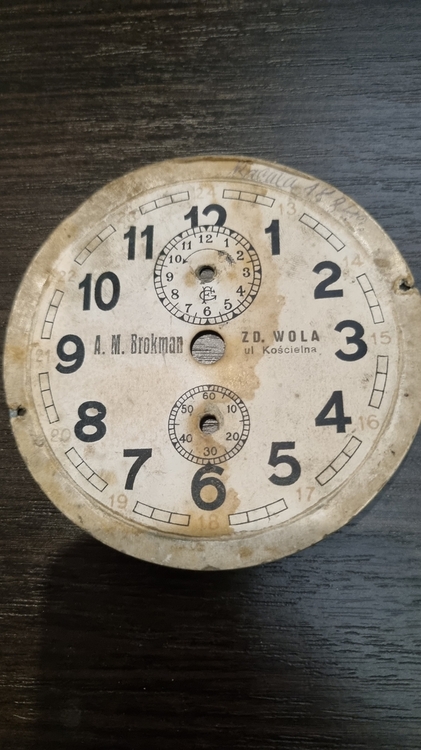

Do tarczy użyj mojej metody z benzyną ekstrakcyjna i suszeniem. Jeśli to nie rdza a tłuszcze wyjdzie bardzo ładnie i będzie oryginalna a nie zastąpiona reprodukcją.
W dniu 13.04.2025 o 21:58, Dymar3 napisał(-a):
Popieram ! Pamiętam, że gdzieś na naszym forum, jest to opisane. A efekt potrafi zaskoczyć.

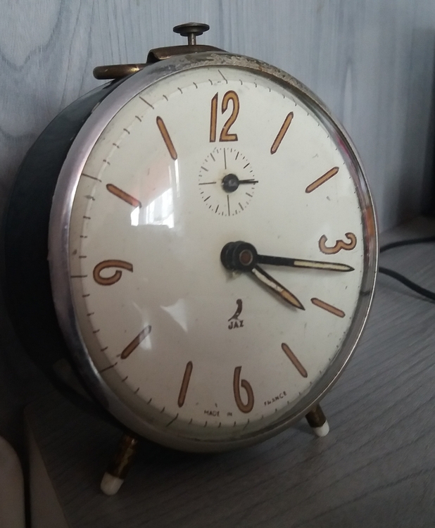

Przypomnę efekty na kilku przykładach bo być może kolega nie dotarł do tego w tak obszernym wątku budzików na tym forum 🙂

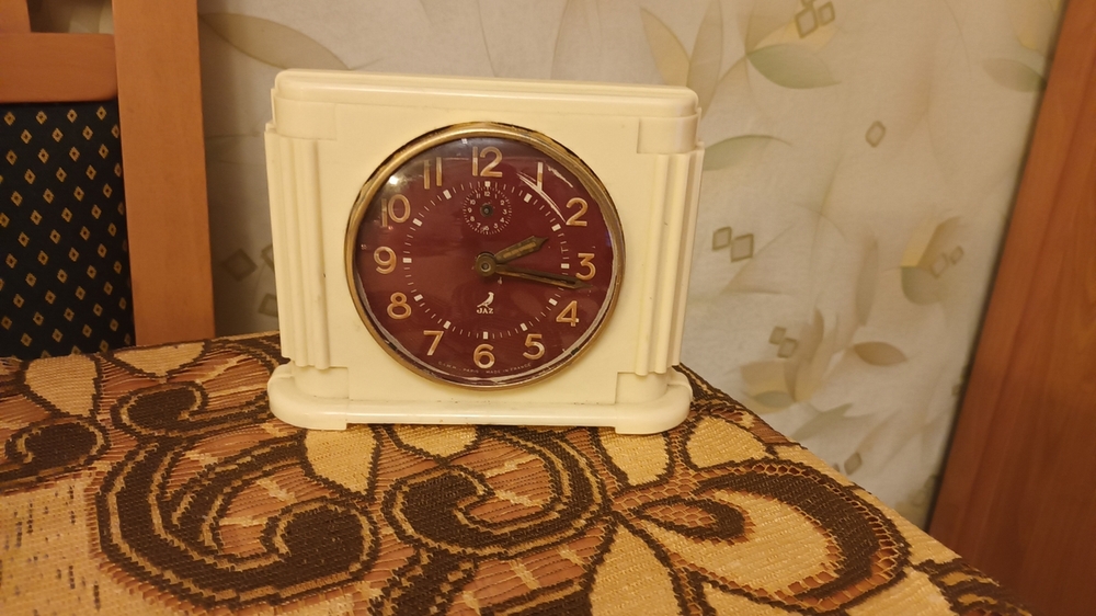

Święta Wielkanocne są okazją do pokazania symbolu tych świąt, czyli koguta na budzikach francuskiego Jaza. Wprawdzie intencja umieszczenia koguta na budzikach Jaz ma zapewne cel patriotyczny dla Francuzów.
https://pl.wikipedia.org/wiki/Kogut_galijski
Nie szkodzi, by przypomnieć go w Święta Wielkanocne.
Drugi symbol zmartwychwstania Chrystusa na budziku francuskim  - jaskółka
https://www.symbole.pl/jaskolka-jako-symbol/#google_vignette

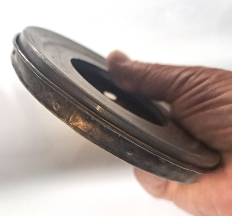

Nie jest zle  dzieki radom Marka udalo sie
No i proszę ,klasa! blizny zostały , ale tak ma być🙂
14 godzin temu, Lee48 napisał(-a):
Noo , pięknie !   Brawo !
Pięknie wyszedł. Tarcze odplamialaes w benzynie ekstrakcyjnej? Jeśli tak to ile razy po ile godzin?.

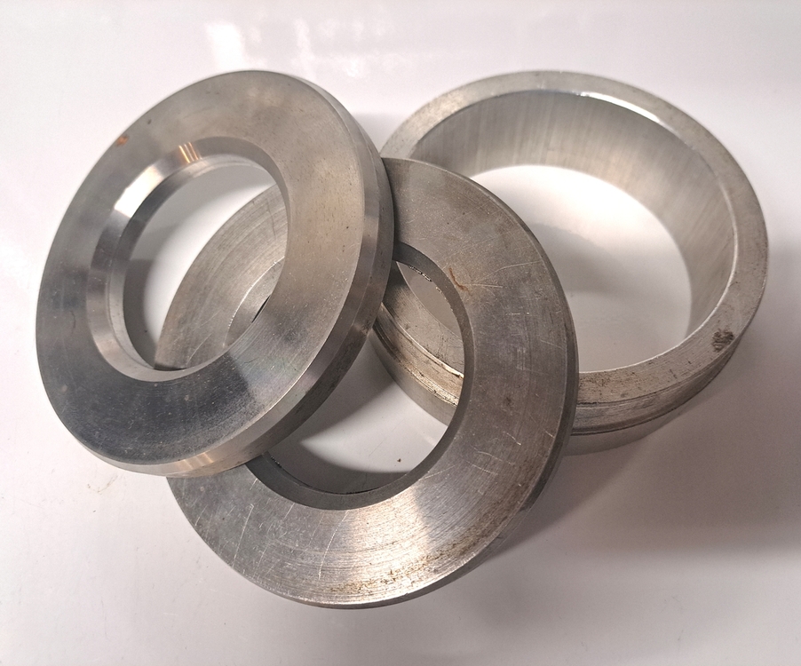

Pięknie wyprowadzony dekiel- nic nie widać, że był tak mocno wgnieciony - jak to robiłeś?
Dwa razy  moczylem w benzynie ekstrakcyjnej  wiecej nie  probowalem bo orginalny druk zaczol sie rozpusczac
Dekiel jak i puszke klepalem na zimno uzywajac profili  metalowych ktore mialem juz od iinnych budzikow.
Dorobilem tez pokretlo do nastawiania budzenia  oraz blokade dzwonka ktorych nie bylo
No właśnie widziałem, że trochę druk zaczął schodzić co mnie zdziwiło bo osobiście czasem mocze w benzynie tarcze po kilka razy po kilka godzin  i nigdy tego na moich tarczach tego nie zaobserwowałem mimo to tarcza wyszła bardzo ładnie.
Możesz wrzucić zdjęcia profili na których wyprostowałeś tylny dekiel bo wyszedł kapitalnie a mam kilka do wyprostowania a nie wiem o jakich profilach piszesz.
Z góry dziękuję...
Napisano (edytowane)
Z góry dziękuję...
Profile to zwykle  metalowe pierscienie o roznych srednicach i ksztaltach  ktore sa pomocne przy klepaniu
mialem tez wydrukowana zastepcza tarcze ale zdecydowalem pozostac przy orginale.
Też takich używam, toczę z aluminium lub z poliamidu🙂

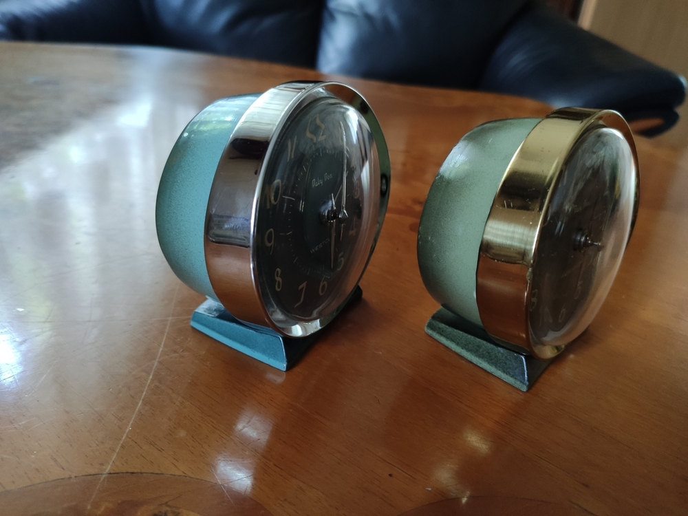

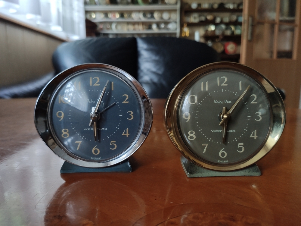

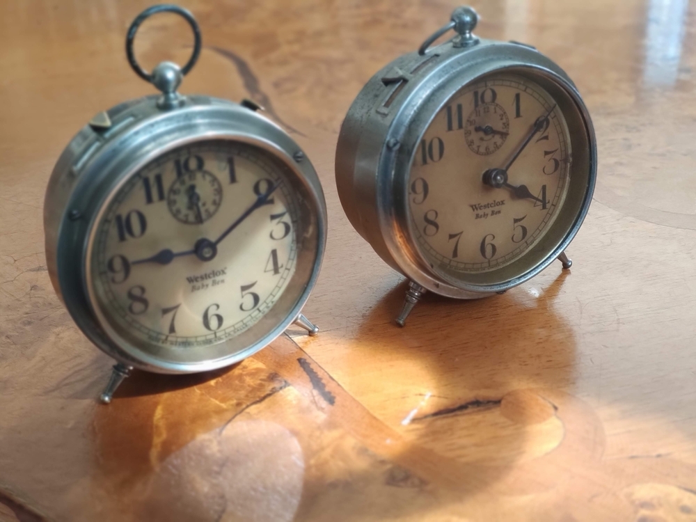

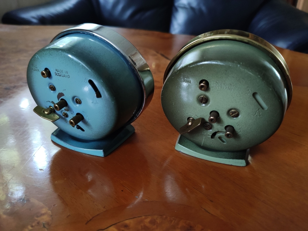

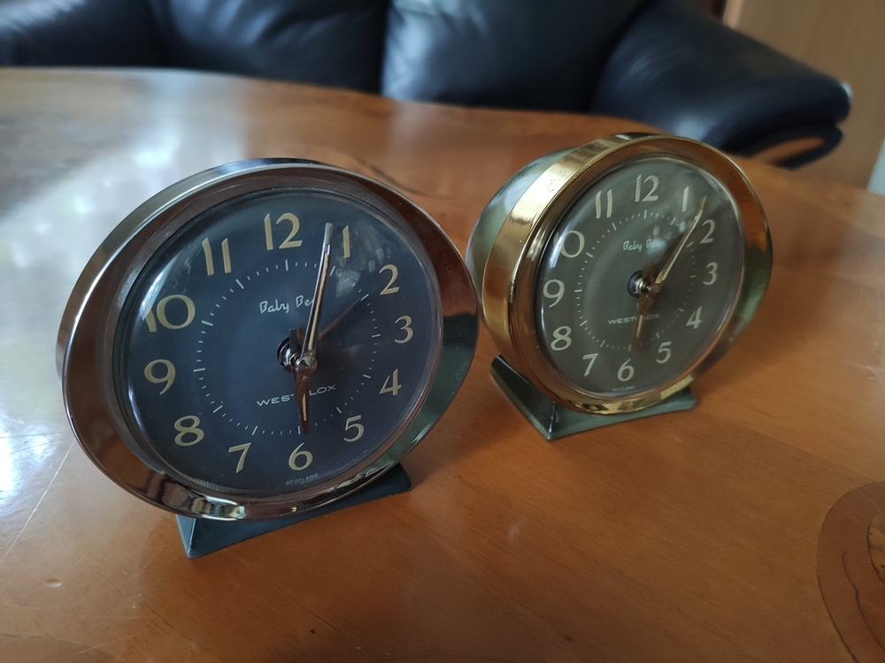

Takie dwa bliźniaki udało mi się nabyć ,Westclox Baby Ben mod 8 z lat 70-76 w wersji cieniowane avocado i cieniowany wedgewood .Po konserwacji dołączyły do reszty koleżeństwa mod 8🙂
