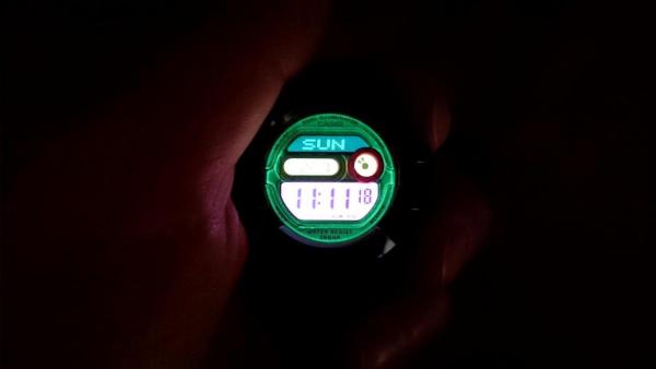

kamilspider 70 #126 Napisano 7 Lutego 2016 (edytowane) Minęło kilkanaście ładnych dni i wszystko ma się dobrze, jedyna wada, którą udało się zauważyć to cichsze dźwięki, poza tym reszta na duży + Edytowane 7 Lutego 2016 przez kamilspider 0 "Każdy ma swój wehikuł czasu -wspomnienia cofają w przeszłość, a marzenia przenoszą w przyszłość." Udostępnij tę odpowiedź Odnośnik do odpowiedzi Udostępnij na innych stronach
dapayk 2 #127 Napisano 7 Lutego 2016 Ja muszę poprawić Nie wiem skąd się wzięły - był jeden mikro, a teraz tak - wygląda na szczelny, ale muszę topić na nowo. 0 Udostępnij tę odpowiedź Odnośnik do odpowiedzi Udostępnij na innych stronach
kamilspider 70 #128 Napisano 7 Lutego 2016 (edytowane) Aj...Mam nadzieję, że tego mojego/nie mojego nie będę już musiał rozkręcać zanim padnie bateria.Miałem jeszcze jednego kandydata w negatywie na hydromoda, ale jednak zależy mi na A.EL zbyt bardzo, odpuszczam go i szukam czegoś innego do zabawy.A u Ciebie przypadkiem nie będzie niedługo bateria do wymiany? Bo coś blade te cyfry się wydają. Czy fotka taka? Edytowane 7 Lutego 2016 przez kamilspider 0 "Każdy ma swój wehikuł czasu -wspomnienia cofają w przeszłość, a marzenia przenoszą w przyszłość." Udostępnij tę odpowiedź Odnośnik do odpowiedzi Udostępnij na innych stronach
dapayk 2 #129 Napisano 7 Lutego 2016 Fotka zdecydowanie, kąt z jakiego jest zrobiona w zasadzie Wyświetla ładnie i wyraźnie, a dzięki hydro kontrast jest bajeczny - 3 sztuki tak zrobiłem i wszystkie zyskały na czytelności. Dziś chcę utopić tego do poprawki i DW-9052 kolegi. Tylko na razie pogoda i połowa stoi na przeszkodzie W G-7900 przypomniałem sobie w trakcie topienia, że A.EL zniknie , ale ja nie tęsknie za tą funkcją. Praktycznie w każdym G mam ją wyłączoną. 0 Udostępnij tę odpowiedź Odnośnik do odpowiedzi Udostępnij na innych stronach

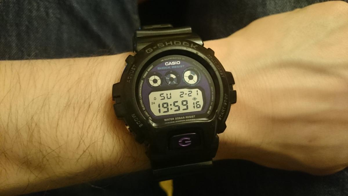

kamilspider 70 #130 Napisano 21 Lutego 2016 (edytowane) Nie wiem jakim cudem fotki hydromoda poszły do innego działu http://zegarkiclub.pl/forum/topic/129693-casio-dzia%C5%82-techniczny/page-15 Bąbelka już nie ma -poprawione, ale chyba teraz żałuję. Wszyscy w pracy byli w szoku jak to zobaczyli i każdy się bawił Co do założonej większej baterii CR2025 zamiast CR2016 mam złe wieści, niestety po czasie okazało się, że przez to przycisk podświetlenia był bardzo bardzo czuły i powróciłem do standardowej nowej.Założenie nawet CR2032 jest możliwe, ale trzeba pomodzić w sposób nieodwracalny, a ja tego nie chciałem. Mimo to jestem bardzo ciekawy ile wytrzymałby dłużej na takiej baterii i o ile wzrosła wodoszczelność po hydromodzie. Edytowane 21 Lutego 2016 przez kamilspider 0 "Każdy ma swój wehikuł czasu -wspomnienia cofają w przeszłość, a marzenia przenoszą w przyszłość." Udostępnij tę odpowiedź Odnośnik do odpowiedzi Udostępnij na innych stronach
Gość #131 Napisano 21 Lutego 2016 Fajnie wyszło, ale bąbelek miał swój urok. 0 Udostępnij tę odpowiedź Odnośnik do odpowiedzi Udostępnij na innych stronach
tomaliusz 23262 #132 Napisano 21 Lutego 2016 Szkoda bąbla 0 Udostępnij tę odpowiedź Odnośnik do odpowiedzi Udostępnij na innych stronach
kamilspider 70 #133 Napisano 21 Lutego 2016 Teraz już po ptokach Nie wiem czy będę go jeszcze miał jak przyjdzie czas na wymianę baterii, ale gdyby to wtedy zostawię bąbelka dla uroku 0 "Każdy ma swój wehikuł czasu -wspomnienia cofają w przeszłość, a marzenia przenoszą w przyszłość." Udostępnij tę odpowiedź Odnośnik do odpowiedzi Udostępnij na innych stronach
