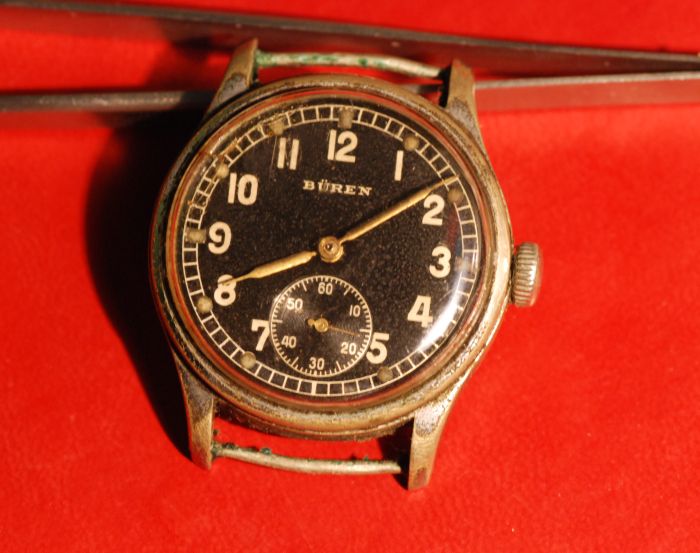

Napisałem to pytanie w dziale zegarków szwajcarskich i niemieckich, ale zasugerowano mi, że tutaj moje pytanie będzie bardziej pasowało.
Trochę przez przypadek kupiłem niedawno taki oto zegarek. Koperta jest chyba z czegoś w rodzaju mosiądzu, pokryta cienką warstwą chromu, która w większości już zeszła. W uszach nie ma teleskopów tylko na stałe wmontowane pręty. Z koronką zegarek ma ok. 36 mm średnicy

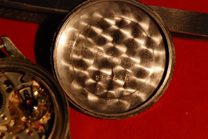

Czy ktoś może coś więcej powiedzieć o tym modelu zegarka? Który to może być rok? Na deklu to mogą być numery inwentaryzacyjne armii?

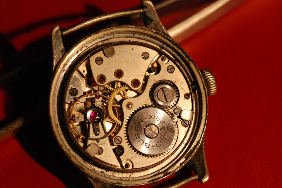

Werk to albo 410 albo 460 - dokładnie takiego samego nie znalazłem
Jest to zegarek wojskowy armii niemieckiej (Dienstuhr des Heeres), z okresu II WŚ, z werkiem własnym Burena może kal. 460.
Poczytaj inne tematy z tego działu to znajdziesz więcej informacji.

Dziękuję za informacje. Przejrzałem trochę tych werków i tak do końca to mi na razie żaden nie pasuje. Może to składak.
Na razie przewertuję ten dział w poszukiwaniu info.

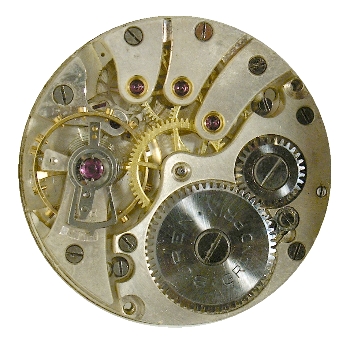

Wygląda mi to na werk kaliber 462
ale wersja LN podobnie jsk wersje tego kalibru:

Das uhr ist Buren in kaliber 462. Hat 34mm ohne krone. Jahr: 1941. Familie : Wehrmacht. Produktion: Schweiz ;)
Edelstahlboden, gehause messing vernickelt,pleksiglas.
Zeigern: Alle original nicht!
Ich half?
