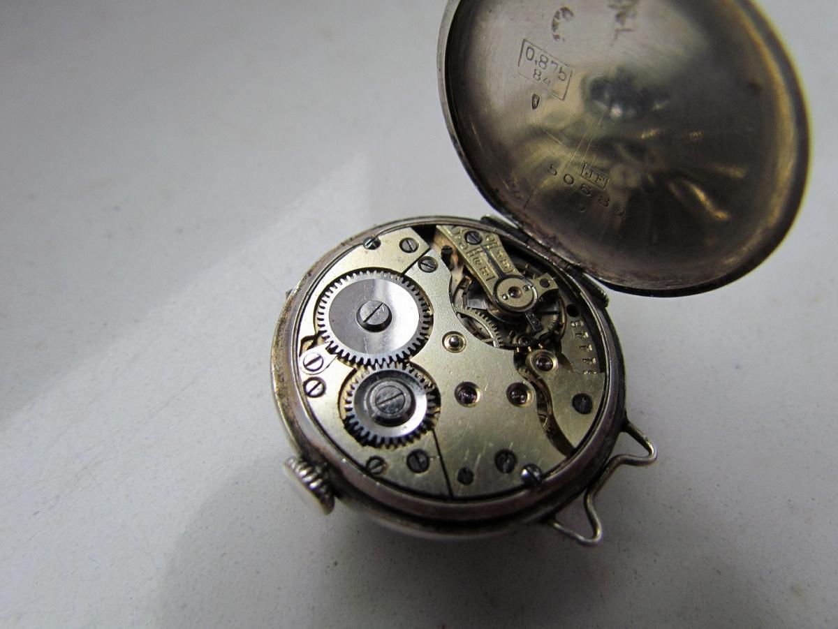

Tak propoz to pokaż ten mechanizm , może ktoś akurat bedzie miał spiralkę będzie miał do niego.Zrób też dokładne duże foto samej spiralki na regulatorze.

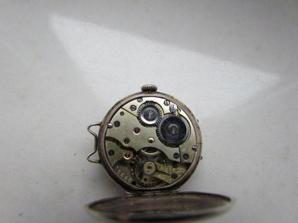

Oto zdjęcię mechanizmu. Tyko nie mogę załączyć więcej plików, bo przekraczają dopuszczalny rozmiar, więc blans wrzucę w następnym wpisie.post-37067-0-42113700-1355735127_thumb.jpg

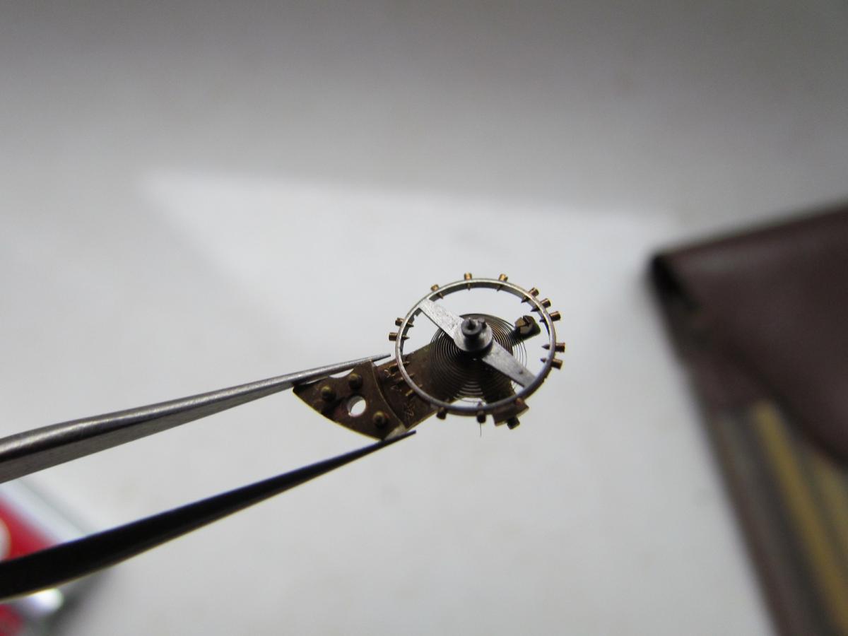

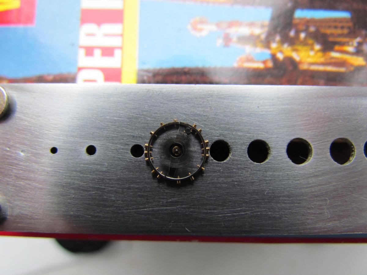

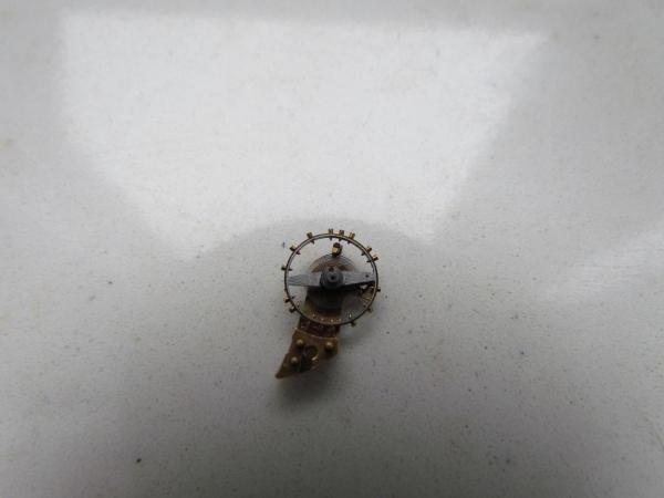

A oto balans.
Ja bym podejrzewał że włos jest źle ułożony i gdzieś się styka między sobą lub z mostkiem Ustawić prawidłowo wychwyt jest łatwo, na wyluzowanej sprężynie ustawiasz kotwicę w środku między kołkami i tak regulujesz balansem aby przerzutnik również był środku widełek ,oczywiście jeśli inne parametry również są sprawdzone, ale o tym pisał już Kaido, a tak a propos Cześć Marcinie milo mi Cię tu widzieć, brakowało Ciebie.

Dzięki za uwagę Odludek, włos z półmostkiem się nie styka, ale z jednej strony między zwojami są większe odstępy, a po przeciwnej są minimalne i być może to jest przyczyną. Jednak nigdy nie prostowałem włosa. Może ktoś ma jakieś doświadczenie na tym polu?

Przy edytowaniu gdzieś mi ufo wcięło że włos może być również namagnesowany, i to może powodować że styka się z jednej strony, jesli nie jest, to wina jest między mocowaniem włosa a przesuwką, tu jest źle ułożony i dlatego go przekasza na jedną stronę. No ale niestety korespondencyjnie nie nauczę Cię układać włosa. Luz wzdłużny balansu musi być ale powinien być niewielki, jeśli masz za duży to może kamienie nakrywkowe są źle założone, tym bardziej że jak piszesz czopy są w dobrym stanie, jest jeszcze taka ewentualność że cały balans jest dopasowany z jakiegoś innego zegarka.
Pozdrawiam Jan
Rowniez po zdjęciach widzeę to co Jan zauważył a mianowicie iż spirala jest ściągnięta na jedną stronę i to w dużym stopniu wpływa na poprawność chodu. najprawdopodobniej jak to często bywa ktoś zakładając zespół przyciśnął palcem przy zaczepie regulacyjnym włosa przez co go zniekształcił i delikatnie rozcentrował balans. Jedno złapanie pensety przy tym wlasnie zaczepie załatwiło by tu sprawę i można by się później ewentualnie dalej zastanawiać gdyby nadal wystepowały nieprawidłowości. Czy balans w każdej pozycji pracy mechanizmu ma tą sama amplitudę wychyleń która w tym mechaniźmie powinna wynosić 320 stopni?

W tym przypadku najlepiej będzie nieco zmienić ułożenie włosa jak balans będzie zamontowany. Ze zdjęć niestety nie wynika czy zagięcie jest spowodowane odkształaceniem w kluczu czyli na przesuwce regulacyjnej czy też trzeba trochę skorygować po między kluczem a klockiem mocującym.Ostatnie zdjęcie jest niewyraźne ale wnioskuję, że to ten drugi przypadek. "Tyćnij" delikatnie pincetą na 1/3 długości krzywej włosa po między klockiem mocującym a kluczem zamontowanym na przesuwce regulacyjnej, licząc od klocka, włos i sprawdź czy się poprawia? Staraj się "tyćnąć" tak by spirala włosa pozostała w jednej płaszczyźnie. Po kilku "tyćnięciach" w tych okolicach nabierzesz wprawy i będziesz wiedział gdzie powinno być następne. I nie poprawiaj dobrego! Jak będzie względnie dobrze ZOSTAW! Lepiej nie będzie! Przynajmniej do momentu gdy nie nabierzesz wprawy.
Odginanie włosa do zewnątrz pincetą już za kluczem jest niebezpieczne i nie polecam tej metody w tym przypadku. Zrobisz zapewne więcej szkody jak pożytku.
Na przedostatnim zdjęciu jest widoczne wcięcie w kluczu na śrubokręt. Wkładasz w ten rant śrubokręt i obracasz by uwolnić włos. Niczego nie odginasz!

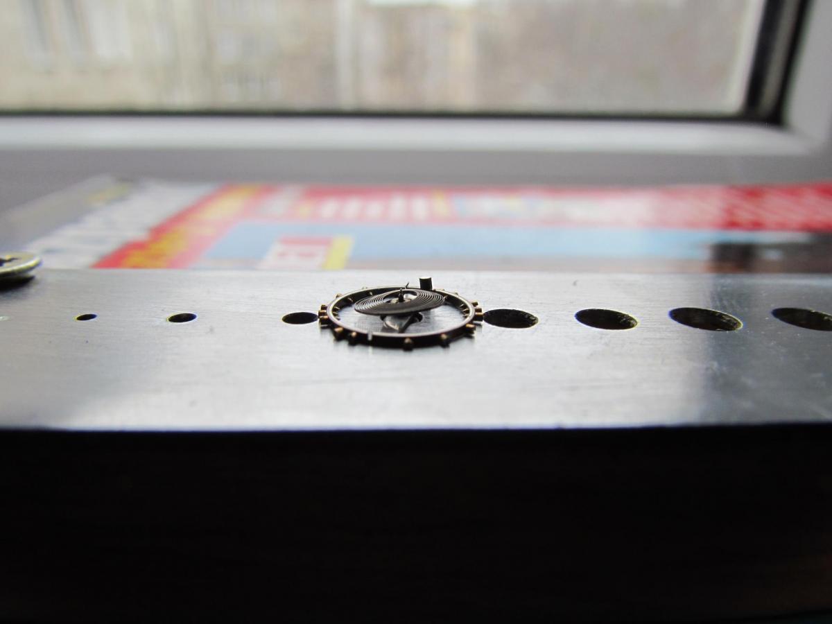

Ritter, dzięki za radę, tak zrobię. Tylko pojawił się inny problem. Ułożenie włosa chciałem skorygować za pomocą klocka, w którym jest zamocowany jego koniec. No więc wykręciłem trochę małą srubkę, tak, aby klocek mógł się swobodnie obracać. Dzięki temu zwiększały się i zmniejszały przerwy między zwojami. Skorygowałem wszystko, nawet równo mi to wyszło, ale pojawił się inny problem. Włos teraz leży na półmostku. Tzn. z jednej strony dotyka a z drugiej jest w powietrzu. I teraz próbuję przywrócić go do płasczyzny poziomej, ale mi nie wychodzi. Dlatego chciałem wyjąć cały balans z włosem i zobaczyć, czy sam włos jest w jednej płasczyźnie, bo jeżeli tak, to ta nierówność wynika z zamocowania włosa w półmostku.
A co do wyjmowania włosa z zamka, to po prostu przekręcam śrubokręt, w prawo, jak śrubkę? I jak to działa?
Dobra, już wyjąłem ten włos. I powiem tak.... nie jest dobrze. Włos nie leży w jednej płaszczyźnie. Jak na samym poczatku sprawdzałem, to wydawało mi się, że lezy w jednej linii, więc albo na początku źle popatrzyłem, albo powstało to w wyniku mojej działalności, chociaż w to wątpię, bo w sumie nic z tym włosem nie robiłem, tylko odkręciłem ten klocek. I tak patrzę teraz i widzę, że on nie leży w jednej płaszczyźnie przez pierwszy zwój, ten przy osi balansu.

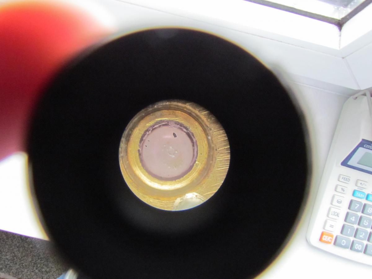

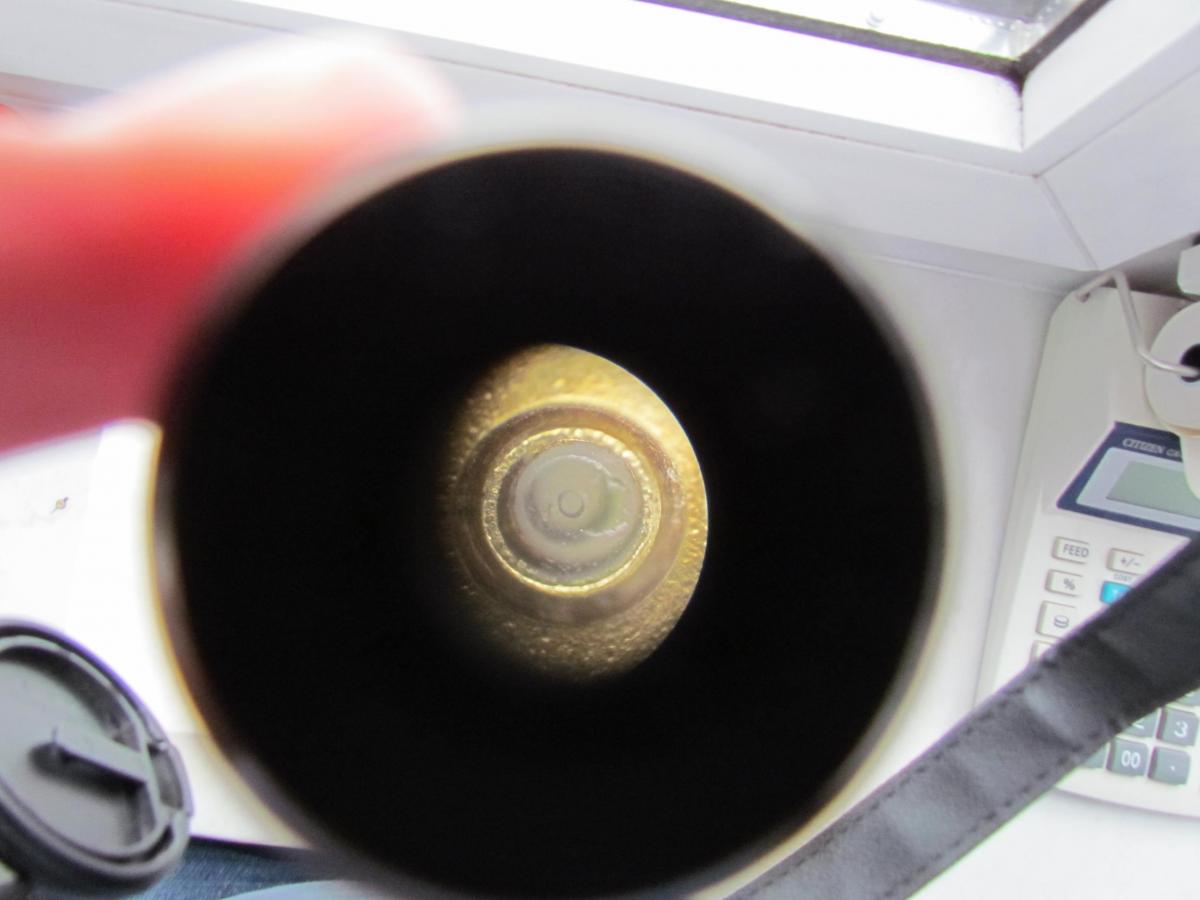

Sprawdziłem jescze te kamienie nakrywkowe, o które prosił Odludek. No i wygląda no to, że najlepsze lata mają już chyba za sobą. Ale niech wypowiedzą się eksperci, bo ja mam tylko porównanie do nowych kamieni, i nie wiem czy lekko zużyte się nadają. Oto ich zdjęcia:
Kamień w półmostku:
Kamień nakrywkowy:
A, i balans nie pochodzi z innego zegarka, bo ma wybite od spodu trzy cyfry odpowiadające trzem ostatnim cyfrom numeru mechanizmu.

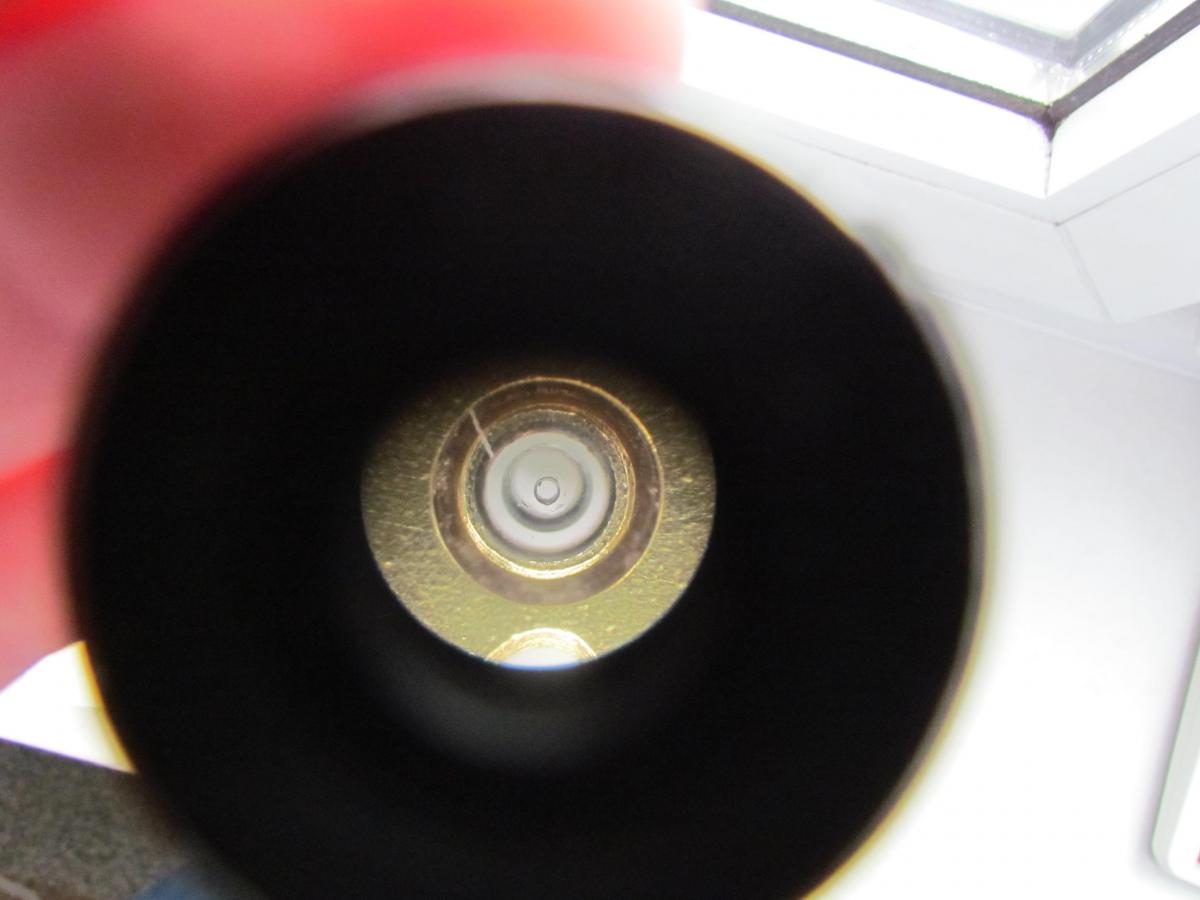

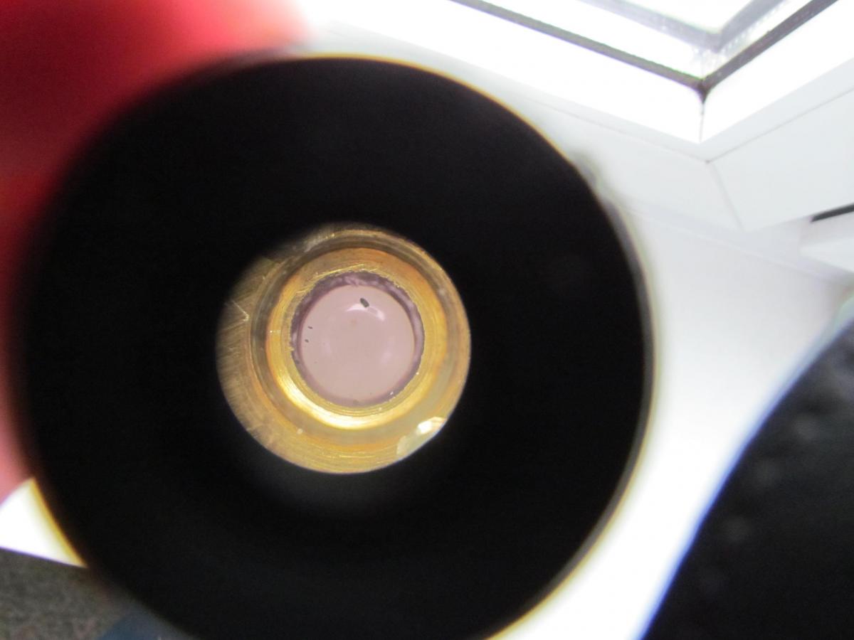

Dobra, troche je wyczyściłem, i wyglądają tak:
Kamień w półmostku:
kamień nakrywkowy:
Jeżeli szklaneczki nie mają żadnych ukruszeń w tym na nakrywkach to można je zostawić. Przekrzywienie włosa za pierscieniem powstało na wskutek nieumiejetnej próby zdjęcia np nożem lub też nabicia włosa np pesętą lub za duzym nabijakiem . Jest to oczywiście do wyprostowania za pomocą chodciażby dobrej pęsetkiy montażowej. Tu bardziej będzie ciążyć kwestia umiejętności. Zawsze też spiralkę można odwinąć i ponownie zarobić poprzez zwijanie za pomocą pęsety oczywiście.
Pytałem o te kamienie nakrywkowe bo pisałeś że masz luzy wzdłużne na osi balansu, a częstą przyczyną takiego stanu są źle założone kamienie lub zabrudzone gniazda. Oczywiście może jeszcze być założona za krótka ośka balansu przy wymianie, ale to jest teraz jakby mniej ważne. to zwichrowanie mogło powstać przy zakładaniu włosa, ale to już pisał Kaido, teraz musisz go podnieś przy mocowaniu w pierścieniu, ale delikatnie aby bardziej nie skrzywić lub nie wyłamać gdyż ponowne osadzenie lub prostowanie jest już bardziej skomplikowane, i nie każdemu się udaje.
