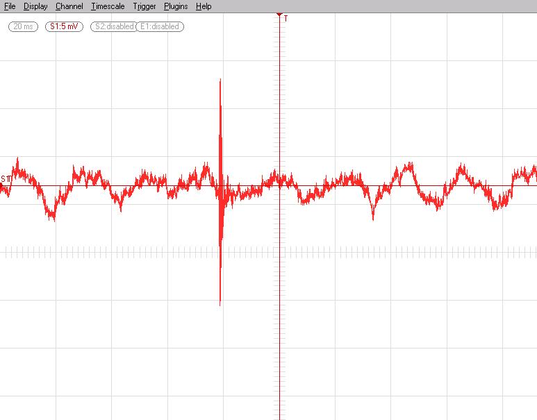

mikrofon lapie wszystko, niestety nie da sie wyciagnac wnioskow na podstawie tego, co podal Amroziuk :)
tak to wyglada dla Rakiety 2628.H
tutaj pojedynczy "tik"
a tu nieco wiecej
pierwsze nagrywane miedzy poduszkami, nieco lepsza jakosc. niestety mikrofon ma za krotki kabel, zeby wrzucic stanowisko do lozka i przykryc pierzynami :)
No calkiem fajnie sie nagralo :) A jak juz tak w tych poduszkach walczysz. To nagraj tykanie kwarca jakiego. Da sie te nagrania nalozyc na siebie? Wycelowac piki na poczatku na siebie. I zobaczyc co jest np. po minucie nagrywania? Chodzi mi o wysledzenie sumy bledow przez ten czas jaki popelnil mechanik :) Chociaz to moze za maly czas byc jeszcze :)
