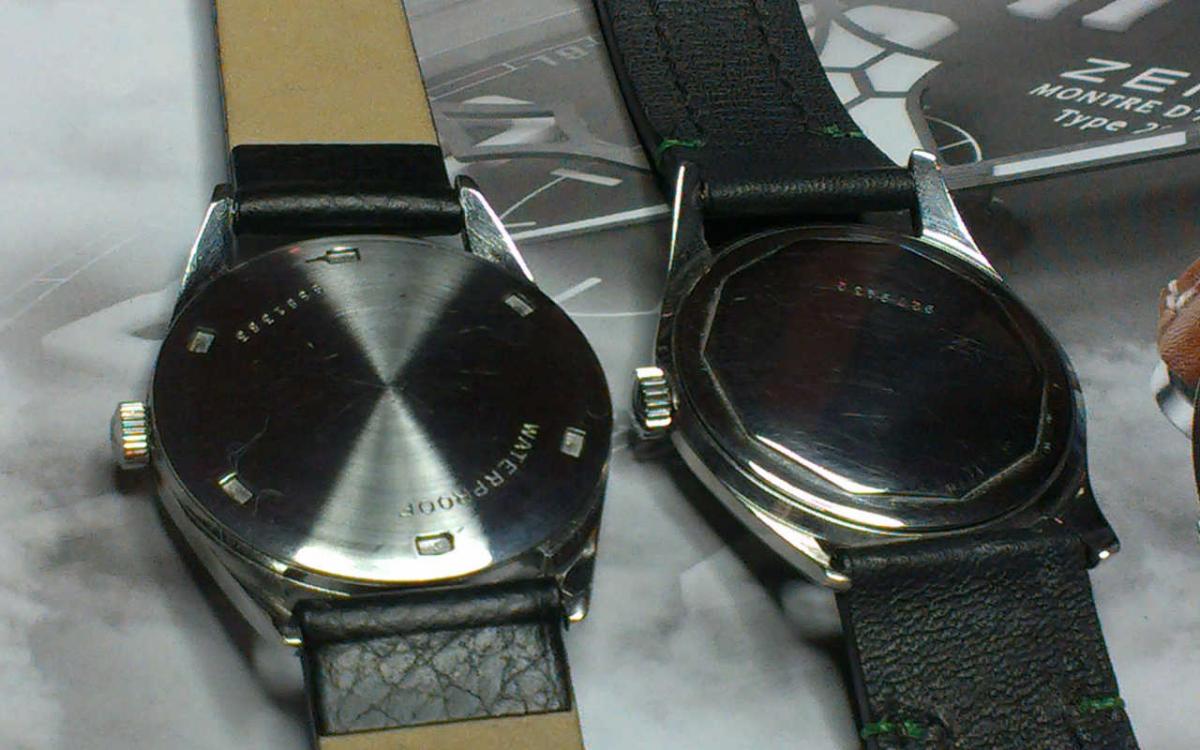

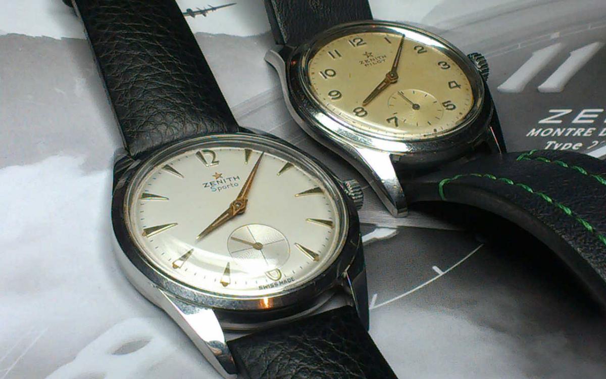

Trochę czasu trwało nim dotarł, ale rekompensuje czekanie w pełni. Kolejny dolnowskazówkowiec, na razie w częściach :)
i jeszcze mój ulubiony dekielek.
Udało się złożyć
I założyć, teraz nie wiadomo, który nosić.
I teraz wyglądają tak, "dolnosekundowce lub jak kto woli dolnowskazówkowce"

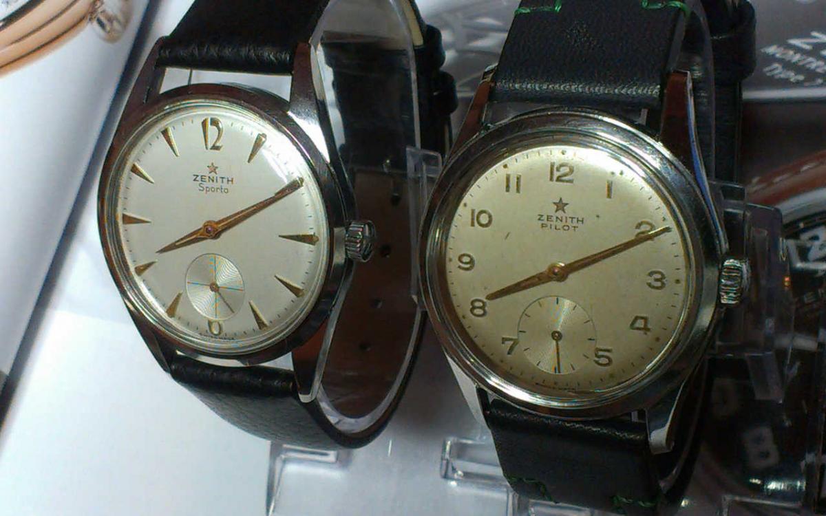

Jak dla mnie Sporto chyba wygrywa, chociaż Pilota nadal mam na swojej liście życzeń ....
tak czy siak piekny zestaw i gratuluje wspaniałej kolekcji nie tylko zenithów  :)
Edytowane przez Pawel2499
Myslę, że oba zegarki dzieli co najmniej kilka lat, albo tez Pilot jest w tzw. boy size i może dlatego Pilot teraz wydaje się byc mniej atrakcyjny.
Oczywiście de gustibus non disputandum est, ale tylko zauważę, że ówczesni marketingowcy Zenitha jednak pozycjonowali wówczas Pilota wyżej niz Sporto (chociaż wydaje się, ze nie wynikało to z jakiś różnic w jakości  mechanizmów stosowanych w tych modelach, ale głowy za to nie dam, a materiały firmowe nt. temat, jesli w ogóle są, to bardzo dokładnie ukryte..)

Pilot jest zdecydowanie rzadszym modelem a jego ceny na aukcjach np na zatoce osiągają 2 krotnie wyższe ceny niż sporto.
Edytowane przez sneer
Zgadza się, -Piloty są zwykle znacznie droższe od Sporto, m.in. dlatego, że, jak pisałem, pozycjonowane były od samego początku jako model bardziej ekskluzywny (cokolwiek to miałoby znaczyć). Stąd kwestia, o której wspomniałem,- czy stosowane w nich (a takze np. w Captain'ach) mechanizmy różnią się jakościowo od takich samych konstrukcji używanych w tańszych typach, czyli np. w Sporto?
W 1974 r. po studiach diktoranckich odbywałem kilkumiesięczny staż w Szwajcarii i , choć wówczas nie interesowałem się jakoś specjalnie zegarkami udało mi się zwiedzic fabryki Omegi i GP. Jak wiadomo, wówczas niektóre modele Omegi dzieliły pozornie te same werki z Tissotami. Napisałem "pozornie" bo jednak , jak sam widziałem, mechanizmy do Omeg składane były z nieco innych części  (spełniających np. ostrzejsze normy), a także, i przede wszystkim, w czasie montazu wielokrotnie! częściej przechodziły testy i kontrole jakościowe. Podejrzewam zatem, ze podobnie mogło być i u Zenitha, ale nigdzie nie znalazłem na ten temat informacji.

Mówiąc o różnicach pomiędzy mechanizmami pilota i sporto należy pamiętać, że te same calibry mogą mieć różną jakość wykonania, a w tym przypadku z pewnością różny materiał i sposób wykończenia. Sądzę, że wiedza Piotra rozwieje nasze wątpliwości a ja dla porównania wkleję mechanizmy i jednego i drugiego. Pilot ma cal.40, a Sporto cal.40T.
To ja tak troszeczkę na szybko :)
O zegarkach lotniczych, rasowych czaaaaarnych pilotach mówi się u Zenitha od około 1903 roku. Oparte głownie na cal 15 (34,7mm) i jego modyfikacjach, z oznaczeniem na tarczy SPECIAL a potem EXTRA SPECIAL.
Jeśli mówimy o linii PILOT to narodziła się ona w połowie lat '40 a pierwszym mechanizmem montowanym do niego był cal 12-4 czyli 12' (26,75mm) produkowany już od 1934 i nie był to cal Zenitha a Rayville (Blancpain), który zamieniono potem na cal 120 od 1953 ( 120-T w 1961) oraz cal 40 i cal 126 z modyfikacjami.
Cechy charakterystyczne tej linii to przygięte, wyprofilowane do dołu uszy oraz zawsze zakręcany dekiel, często logowany nazwą PILOT.
Generalnie linia Pilot była pierwszą linią Zenitha, wcześniejszą i bardziej prestiżową niż Sporto (gdzie cal 120 był częściej używany, zapewne przez większą popularność tej linii). Co do złocenia mechanizmów to było one zarówno w liniach Sporto jak i Pilot i były domeną tamtych lat, kończąc sie początkiem lat '60.
Cal 40 był często stosowany w chronometrach
A tak jako ciekawostka Zenith wygrał 1565 nagród za dokładność chodu a omega która jest na drugim miejscu 785.
PILOT rok 1957, cal. 40
