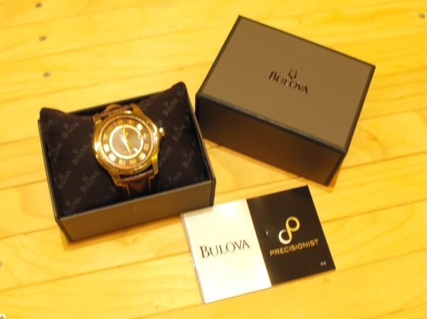

Po około tygodniu dostałem przesyłkę (oczywiście bardzo dobrze zapakowaną). Po jej otwarciu:
Pudełeczko jest kartonowe, gustowne. Logo i marka tłoczone i lakierowane. Ładne i starannie wykonane. Zegarek na poduszce, Oczywiście folie na deklu i szkle. Dołączony dowód zakupu.

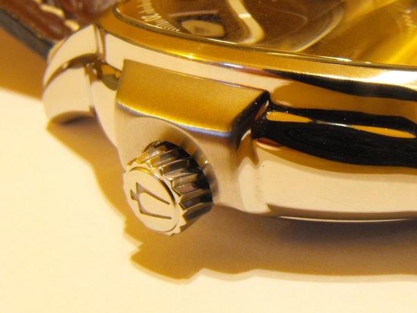

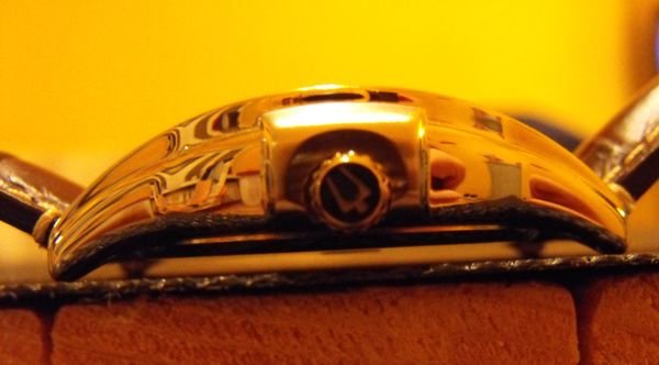

Koperta – jednoczęściowa (+dekiel). Stal – klasyka – 316L. Koperta dzięki masywnym uszom spokojnie schodzącym tylko troszkę (około milimetra) poniżej linii dekla oraz delikatnym wyobleniom linii poziomych robi wrażenie smukłej i lekkiej. Warto podkreślić, że pociągnięcie uszu poniżej linii dekla zapobiega powstawaniu tak irytujących rysek. Odłożony na półkę zegarek opiera się na uszach, zamiast leżeć na deklu.
Linie pionowe są także delikatne i miękkie, występują zasadniczo tylko po jednej stronie – przy koronce. Nie psują dzięki temu charakteru koperty. Z resztą umieszczenie koronki w kopercie to całkiem osobna historia. Koronka jest dość mocno zabudowana, ale jej obsługa jest bardzo wygodna dzięki ładnie wyprofilowanemu podcięciu.
Powierzchnie szczotkowane i polerowane idealnie do siebie pasują. Są dokładnie w tych miejscach, w których można ich oczekiwać. Ich połączenie jest nieprzypadkowe.
Szkło mineralne, z pewnością o dość dużej twardości. Co prawda bez żadnych pomiarów, jedynie po braku choćby cienia rysy pod lupą 30x mogę powiedzieć, że nie odbiega jakością od szkieł choćby takich jak Hardlex . Przy czym zegarek jest zakładany kilka razy w tygodniu na cały dzień. Szkło jest grube, idealnie pasuje do profilowanej koperty. Oczywiście jest także profilowane i idealnie spasowane z górną linią koperty. Dzięki temu jest mniej narażone na np. wyszczerbienie. Spotkałem się z zarzutem, że w przypadku zbicia lub pęknięcia takiego szkła będzie problem z jego wymianą. I nie sposób się z tym nie zgodzić. Ale na szczęście jest to do załatwienia a zegarek nie kosztuje ciężkich pieniędzy.
Koronka jest wyciągana do dwóch pozycji. Pierwsza służy od szybkiego ustawienia daty, Druga zatrzymuje sekundnik i pozwala na precyzyjne ustawienie godziny. Na 12.00 wskazówki są idealnie zgrane. Koronka jest sygnowana logiem Bulovy (kamertonem). Jest ponadto ciekawie frezowana.

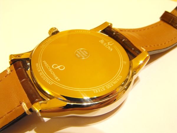

Dekiel bez porywów. Wciskany, polerowany, bez ozdobników, zostały podane podstawowe informacje o zegarku. Brak ozdobników moim zdaniem jest także przemyślany.
Prostota dekla nie odciąga ani na chwilę uwagi od clou jakim niewątpliwie jest

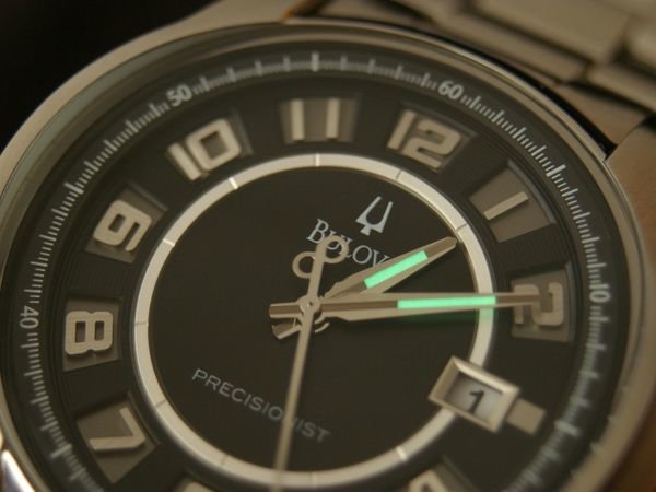

Czterowarstwowa tarcza. Tak skomplikowanych tarcz nie spotyka się raczej w zegarkach w tej cenie. Pierwszy poziom to poziom umocowania indeksów. Do gładkiej tarczy zostały przyklejone stalowe, szczotkowane indeksy arabskie. Klejeniu nie można nic zarzucić. Podobnie wykonaniu indeksów. Są świetne. W moim egzemplarzu jedynie na krawędzi „9” pod dużym powiększeniem (30x) można zauważyć drobną niedoróbkę w postaci karbu. Nie do oddania na zdjęciu. Gołym okiem jest to oczywiście niewidoczne. Ciekawa sprawa – indeksy nie są idealnie proste. linie pionowe schodzą się w punkcie centralnym tarczy.
Drugi poziom to tarcza właściwa z powycinanymi „okienkami”
Na tej właśnie tarczy pod „12” zostało umieszczone logo marki i napis „BULOVA” Nad „6” umieszczono napis „PRECISIONIST”. Oba napisy i logo zostały namalowane. Ale w naprawdę wyjątkowo precyzyjny sposób. Warto przy okazji popatrzeć pod dużym powiększeniem na szeryfy czcionki. Nawet „B” posiada charakterystyczne wcięcie po lewej stronie kreski.
Tarcza nie jest gładka, ale posiada prosty gilosz w postaci centrycznych okręgów.
Do tarczy głównej został też przymocowany ring zewnętrzny z podziałką do 1/20 s.
Okręg indeksów godzinowych jest dodatkowo wyeksponowany poprzez nałożony stalowy, szczotkowany pierścień z zaznaczoną drobnymi karbami podziałką godzinową. Oprócz użytkowej takie rozwiązanie daje dodatkowo świetny efekt wizualny, pogłębiając i tak głęboką trójwymiarowość całości.

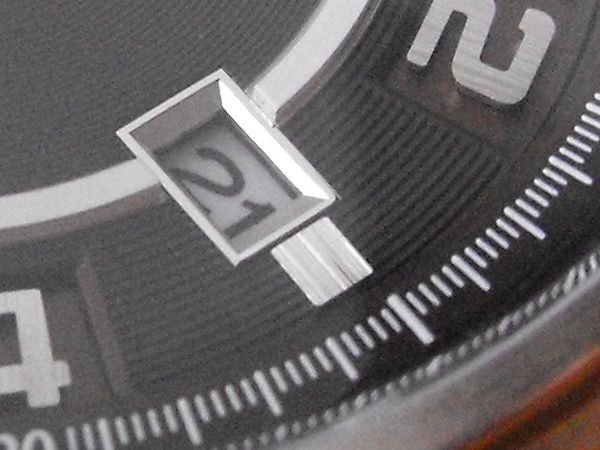

Na „3” jest oczywiście okienko daty (dzień miesiąca). Okienko otoczone stalową, polerowaną rameczką.

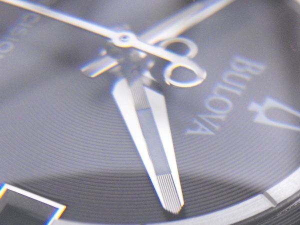

Wskazówki to osobna bajka. O ile kształt niekoniecznie widziałbym w naszym Żubrzyku, o tyle pod takimi smaczkami podpisuję się obydwiema rencyma J. Delikatnie pociągnięta luma łapie światło wolno i świeci raczej marnie. Natomiast polerowane wskazówki odbijają ładnie światło zwiększając czytelność całości o zmroku.
Przeciwwagę wskazówki sekundowej stanowi symbol nieskończoności, będący jednocześnie literką „P” jak Precisionist. – symbolem całej linii zegarków Bulovy.

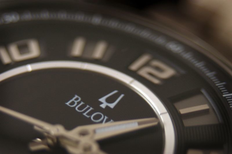

Tarcza przy swojej złożoności jest bardzo czytelna, jednak nie pod każdym kątem. Nic dziwnego – wypukłe szkło utrudnia czasem czytelność. Może wewnętrzny antyrefleks by pomógł? Nie wiem. I ciągle zapominam, że poruszamy się w okręgu cenowym tych tańszych, kwarcowych zegarków.

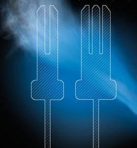

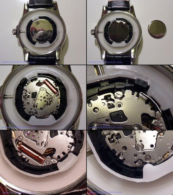

Sercem każdego zegarka jest to, co zazwyczaj niewidoczne. Czasem pokazane przez szybkę, ale na szczęście nie w przypadku Claremont’a. Bo co tu pokazywać?
Co prawda P102.10 Citizena jest najdokładniejszym sprzedawanym na całym świecie (podkreślam na całym świecie) mechanizmem, ale jest zwyczajnie brzydki. Mimo zastosowania nawet 8 kamieni J
Za to jest mechanizmem, w którym zastosowano innowacyjny, potrójny kamerton oraz system HEQ.
Dokładność mechanizmów kwarcowych zależy głównie od dwóch czynników: zmiany temperatury otoczenia oraz częstotliwości drgań. Dodanie trzeciego „palca” w krysztale kwarcu zwiększyło częstotliwość wibracji ośmiokrotnie w porównaniu do częstotliwość standardowego zegarka kwarcowego. Kryształ kwarcu standardowego zegarek wibruje z częstotliwością 32 768 Hz. Precisionist ma częstotliwość 8 razy większą, więc 32 768 x 8 = 262 144 Hz, lub 262,144 kHz.
Dla porównania mechanizm Seiko 8F56 ma częstotliwość 196 608 Hz.
Dzięki temu sekundnik w ciągu sekundy poruszą się 16-krotnie. Dla porównania sekundnik w zegarkach mechanicznych porusza się 8-10 razy na sekundę i to w tych najlepszych. W zegarkach kwarcowych sekundnik zazwyczaj porusza się tylko 1 raz na sekundę.
P102.10 wykonuje 16 ruchów na sekundę, 960 ruchów na minutę i 57.600 ruchów na godzinę! Mniej więcej dwa razy więcej niż np. ETA 2824 (28.800 ruchów na godzinę)
Dzięki temu oraz dzięki układowi HEQ Claremont ma odchyłkę chodu właśnie 10 s rocznie. Jest jeszcze mechanizm (także Citizena) który jest dokładniejszy (odchyłka 5 s rocznie) ale jest montowany w zegarkach sprzedawanych wyłącznie na rynku japońskim.
Oczywiście nic za darmo. Tak działający mechanizm pozwala baterii wytrzymać tylko 3 lata.
