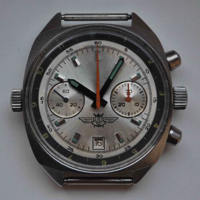

Udało mi się upolować takiego ....... z czarną tarczą i czarnym ringiem. Nieziemski. Niestety potrzebuje trochę zabiegów spa. Myślę, że w nowym roku będzie już gotowy do pokazania w tym temacie :-)
Jak te zegarki znoszą codzienne targanie? Tak mi się podoba, że chyba zastąpi mojego Albatrosa na nadgarstku ;-)

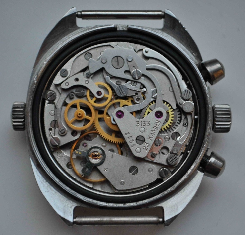

Witam wszystkich wielbicieli zegarków na kal. 3133. Pisałem w dziale technicznym, ale nikt mi nie odpowiedział, więc, może ktoś tutaj mi pomoże. Otóż w moim Poljocie Albatrosie (numer 55), od kilku dni przy próbie włączenia stopera, dźwigienka  - popychacz biegnąca od przycisku start/stop zeskakuje ze swojej pozycji i zawiesza się w połowie. W efekcie zębatka napędu sekundy stopera nie dolega do zębatki sekundy zegarka i stoper nie rusza. Żeby to naprawić musze odkręcić dekiel, palcem przepchnąć w/w dźwigienkę na pozycję stop stopera. Wtedy wszystko działa przez kilka uruchomień i nagle dźwigienka ponownie zeskakuje. Miał ktoś tak. Jaka jest przyczyna, bo uszkodzeń nie widać? Pomocy :unsure:
Odpowiadam sobie sam, bo może ta informacja przyda się komuś, kto miał podobny problem z mechanizmem 3133. Otóż zdemontowałem dźwigienki stopera, aby zobaczyć co tam się dzieje. Nic nie znalazłem, żadnych pęknięć, ubytków, brakujących sprężyn. Złożyłem całość z powrotem do zegarka, delikatnie smarując powierzchnie trące w dźwigniach stopera. I okazało się, że stoper ponownie działa. Nic się nie blokuje, nie zawiesza. Stoper rusza i zatrzymuje się bez marudzenia. Chyba to smarowanie pomogło, albo któraś ze śrubek była za luźno, bo zbyt łatwo się odkręcały i przez to dźwigienka łapała luz. Potwierdza się powiedzenie o radzieckich zegarkach, że łatwo się psują, ale i łatwo naprawiają.

Ja co prawda na co dzień noszę Sławę na automacie, ale tego Poljota mam już jakiś czas i nigdy nie miałem z nim problemów. No poza podobnym z sekundnikiem chronografu o którym pisałeś a z którym w moim przypadku poradził sobie zegarmistrz przy okresowym przeglądzie. Te zegarki moim zdaniem są naprawdę solidne a jeśli trafiłeś na taki stalową kopertą to jeszcze lepiej. Gratuluję i czekam na zdjęcia. A skoro już mowa o chronografach; pamiętam gdy 10 lat temu byłem na Litwie, na straganie z pamiątkami po ZSRR, gość miał Okeana. Jeszcze z jakimś odręcznym grawerunkiem na deklu! Najpierw chciał 20 dolarów, a potem zszedł do 10. Ja głupi nie kupiłem bo miał pęknięte szkło i nie działał stoper. Do dziś sobie nie mogę wybaczyć.

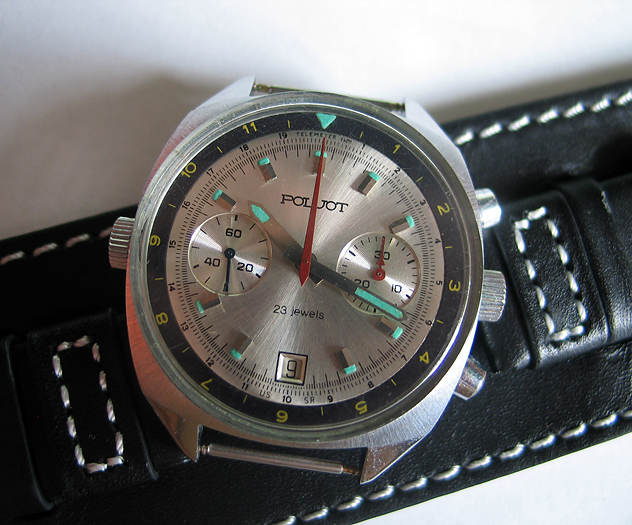

Numer 61 na pokładzie, w NOS-ie oczywiście.....

Piękny, jak dla mnie jeden z najładnieszych w Poljotów w chrono. Gdzie wy je wynajdujecie :( człowiek szuka i nic.

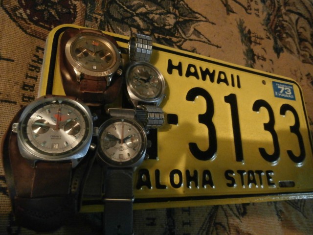

Moje 3133-#63Poljot cyrylica z logiem moskiewskiego banku koperta chromowana koniec lat 80(5-cio cyfrowa numeracja),,,,#64Szturmanskie koperta stal nierdz koniec lat 70 (4-ro cyfrowa numeracja ramie resetu dwuczesciowe)......#65 Szturmanskie lata 70 (identyczny jak#64)......#66Olympics Barcelona 92 jedyny niekoszerny noworuski
