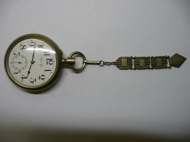

Witam,
Mam w posiadaniu taki oto stary zegarek. Jest to spadek po wujku, który kupował i sprzedawał różne rzeczy a po jego śmierci zegarek trafił w ręce mojego taty. Zegarek był (i chyba ciągle jest) sprawny tylko brakuje tego elementu, którym się go nakręca (przepraszam za brak fachowego słownictwa:). Zegarek ma ozdobny stojak, który sie rozkręca na dwa elementy. Jest on chyba ręcznie wykuty i pewnie nie jjest to komplet, choć zegarek leży na nim idealnie więc już nie wiem...
Będę bardzo wdzięczna o jakiekolwiek informacje na temat tego czasomierza, jego wieku, prawdopodobnego pochodzenia itp.
Z góry dziękuję za pomoc!
Fajny zegarek z czasow carskiej Rosji.......zegarki tego producenta były prezentami Cara dla zasluzonych.
Pozdrawiam, Marek

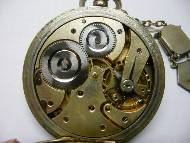

Mechanizm ze szwajcarskiej manufaktury Paul Buhre z Le Locle produkcja najprawdopodobniej z okolic 1900 roku. Koperta i tarcza robiona z przeznaczeniem na rynek carskiej Rosji.
Piotr Ratyński
Ogromnie dziękuję! Czy to znaczy, że zagarek był wyprodukowany w Szwajcarii ? Wyczytałam, że w 1874 Buhre kupił fabrykę zegarków w Szwajcarii, zmarł przed rokiem 1900, bez spadkobierców (w sesie potomstwa) i fabryka została sprzedana.
W środku na kopercie jest wybity numer 60737 (widoczne na drugim zdjęciu, po lewej stronie). Ten numer jest wybity na obu kopertach(?).
Czy po zdjęciu można ocenić że mechanizm jest oryginalny? W jednym miejscu są dwie rosyjskie litery (chyba będą to p i u).
Mechanizm jest oryginalny i pochodzi ze szwajcarskiej manufaktury, a zegarek prawdopodobnie też, chociaż jest taka możliwość, że był składany w Rosji.
Piotr Ratyński

Czy ten mechanizm rzeczywiście pochodzi z firmy Bure , czy może został dla niej wykonany ?
Może macie koledzy jakieś informacje na ten temat .
Według mojej wiedzy pochodzi z firmy Buhre.
Piotr Ratyński
No tak , ale czy znasz jakieś materialne żródła mogące ten fakt potwierdzić ?
Spotkałem się z róznymi opiniami na ten temat , łącznie z taką iż te mechanizmy były zamawiane u Audemarsa .
Najbardziej prawdopodobnie , Bure produkował głównie charakterystyczny i popularny mechanizm z " blachą " na kołach naciągowych . Ale czy tak było ?
Wiadomo natomiast , że w swoich najciekawszych zegarach używał pięknie wykończonych ( pasy genewskie , perłowanie , wilcze zęby , nikiel) mechanizmów Le Coultre .
Z góry dziękuję za pomoc .

No właśnie . Na trzecim zdjęciu widać charakterystyczny dla Audemarsa mostek nad kołem pośrednim i sekundowym.
Jednocześnie kształt mostka balansowego na zdjęciu trzecim jest identyczny jak mostka balansowego na zdjęciu drugim , a mechanizm zapadkowy w obu przypadkach też jest podobny ( a sama zapadka chyba taka sama ).
Jest zatem wielce prawdopodobne , że Audemars conajmniej maczał palce w przedmiotowym mechanizmie .
Oczywiście chodzi zapewne o firmę Audemars Freres .
