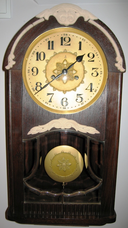

Witam wszystkich serdecznie, niedawno zakupiłem do salonu zegar firmy Kienzle.
Niestety moja wiedza w zakresie zegarów jest niewielka dlatego zwracam się z prośbą do forumowiczów obeznanych w temacie.
Prosiłbym o określenie okresu produkcji i stanu zegara na podstawie załączonych zdjęć.
Opublikowano
Zegar zadbany. Tarcza z wahadłem posiada te same motywy i stanowi komplet. Nie spotkalem sie z inicjałami PK jako sygnatury na zegarach Kienzle. Gdyby nie napis na tarczy, to zegara tego nie kojarzyłbym z tą firmą. Na gongu też powinno być logo Kienzle, a nie ma. Wydaje mi się, że zegar pochodzi z późnych lat 30. ubiegłego stulecia. Nie wiem czy dobrze widzę, ale na fotce z gongiem tak jakby było widać dwa kiepsko zamaskowane stare otwory, a to swiadczyłoby o przekładce. Ale mogę się mylić. Ogólnie zegar w dobrym stanie i powinien Ci przynieść satysfakcję oraz być ozdobą salonu.

I te nadruki Kienzle i Made in Germany jakieś krzywe takie. Nie wątpię całkowicie w istnienie siedemdziesięcioletnich malowanych tarcz w idealnym stanie, ale...
Jeden z otworów w plecach skrzyni, ten wyraźnie widoczny, mógł służyć do mocowania blokady gongu.
Stan mechanizmu nie da się tak określić. Jest czysty. Ale czy nie jest wyrobiony i czy został prawidłowo (i niedawno) naoliwiony ?

Witam.Kolega ma rację,te napisy to delikatnie,coś nie tego.

Witam, jestem skłonny uwierzyć w to że tarcza i wahadło może być w tak dobrym stanie zachowania. Mam podobnego(popularnego :)) Beckera też mniej więcej z tego okresu produkcji, ma tarczę i wahadło malowane i też w idealnym stanie.
Kiedyś wypucowałem mu tylko trochę skrzynkę i te gipsowe ozdóbki.
Junghans i Kienzle chyba w tej samej fabryce zamawiali tarcze i wahała.
