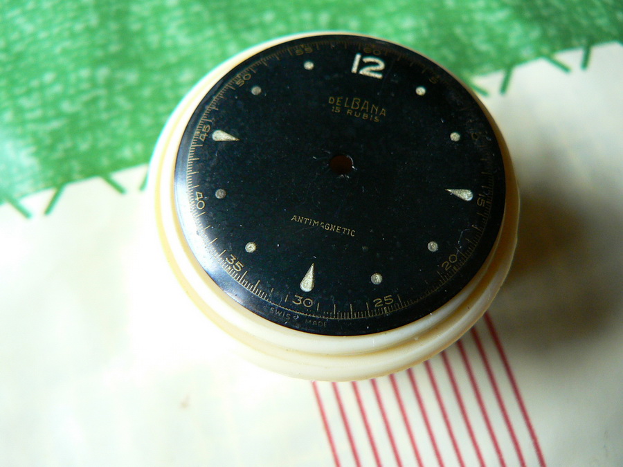

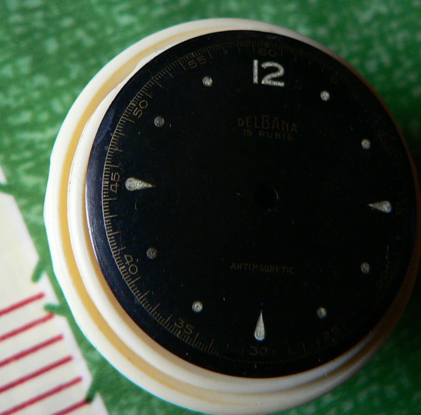

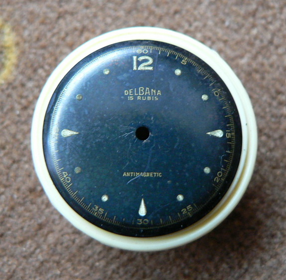

Przypuszczam, że może tak być. Wygląda to tak, jakby były nakładane z bardzo cienkiej złotej (pozłacanej) blaszki a wokół każdy indeks jest obmalowany czarną farbą (czarną kreską) Ale przesuwając palcem po tarczy nie czuć grubości tych indeksów, więc może to być albo jakaś bardzo cienka warstwa "czegoś albo bardzo równa farba i położona jakiś sposób dajacy lustrzana powierzchnię. Napisy są wykonane tą sama technologią co podziałka minutowa i obrys indeksów godzinowych.
Czasami widuję takie. Był czas gdy Delbana musiała lubić złoto - mam jedną, która ma całą tarczę złotą tylko podziałka kremowa i indeksy lumą naniesione. Tutaj zbyt wiele szczegółów, którymi  ówczesni "renowatorzy" głowy by sobie nie zawracali mając większe ograniczenia w dostepie do materiałów i technologii. Cyfry mają obrys i wypełnienie w róznych barwach. Ponadto wydaje mi się, że cyfry mają na krańcach coś w rodzaju "rożków" - może złudzenie, ale jeśli tak to jest to kolejny niuans, a napewno łatwiej było wykonać czcionki jak najprostrze. I ostatnie - tarczka małej sekundy nie jest zalana farbą.
Edytowane przez John Time
Przyglądam się cały czas tym indeksom pod powiększeniem. Obramowanie farbą jest jednakowej szerokości i grubości. Chyba nie da się ręcznie wykonać tak idealnych obramowań. Struktura grubość i kształt liter raczej też przemawia za "maszynową" produkcją. Co masz na myśli pisząc, że mała tarczka nie jest zalana farbą?
Często "renowatorzy" nakładając nową powłokę robią to szczodrze i nadmiar farby wypełnia rowki giloszu powodując jego zatopienie. Inny objaw to nieostry wygląd gilosza - jak łagodne fale.
Jutro w świetle postaram się zrobić lepsze zdjęcia, ale mała tarcza wygląda dość przyzwoicie, warstwa farby jest cienka, a gilosz wyraźny z czystym, czytelnym nadrukiem  ( skala sekundowa).
I wszystko się wyklarowało :)  ja jeszcze zwracam uwagę na charakterystyczny napis Delbana  na B a także na Swiss Made .
A oto dalsza kolekcja zdjęć

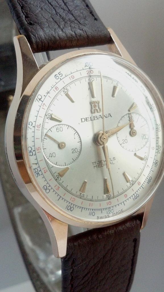

Koledzy,

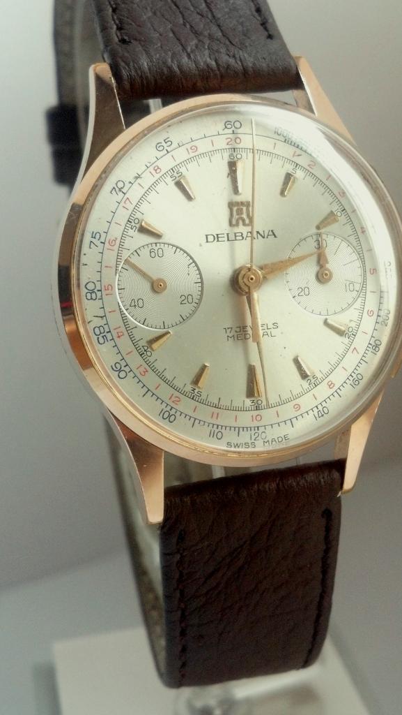

Czy jesteście w stanie powiedzieć, czy tarcza tej Delbany jest oryginalna, czy nie? Zastanawiają mnie indeksy. Po przejrzeniu zdjęć innych Delban z chronografem stwierdzam, że nie znalazłem takich które miałyby tylko indeksy zamiast liczb, a najbliższe egzemplarze które znalazłem miały indeksy, lecz na godzinie 12 i 6 widniały liczby.
Uważam, że tarcza jest oryginalna i to w bardzo dobrym stanie zachowania. Widziałem już Delbany z takimi tarczami, a jakbyś chciał troche poszperać na na jednym z portali aukcyjnych jest własnie taka sama ale w chromie. Oczywiście nie na tym co pokazana przez Ciebie.
Edytowane przez zasadas
Dziękuję za odpowiedź. Tak widziałem tamtą Delbanę także w sekcji "Sprzedam". Jedyne co budziło moje wątpliwości w tej tarczy były indeksy, bo wszystko inne wygląda poprawnie. Tak samo mechanizm jest standardowo Landeron 48.
Wysłałem Ci na pw link do aukcji Delbany z identyczna tarczą.
Sympatyczne chrono.
Podoba mi się ta czarna tarcza Jerzyka. Jest taka .... surowa. Całkiem odmienna od innych Delban z giloszami, zdobieniami i  złoceniami.
Czy znasz może różnice (pomijam widoczne gołym okiem dot. systemu dźwigienek ) pomiędzy Landeronem 48 a 248. Który z nich jest "lepszy"?
Dzięki za link, muszę popytać Piotra o te Landerony.

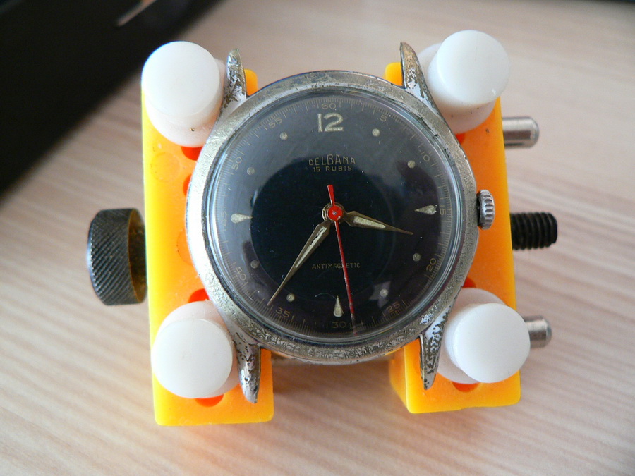

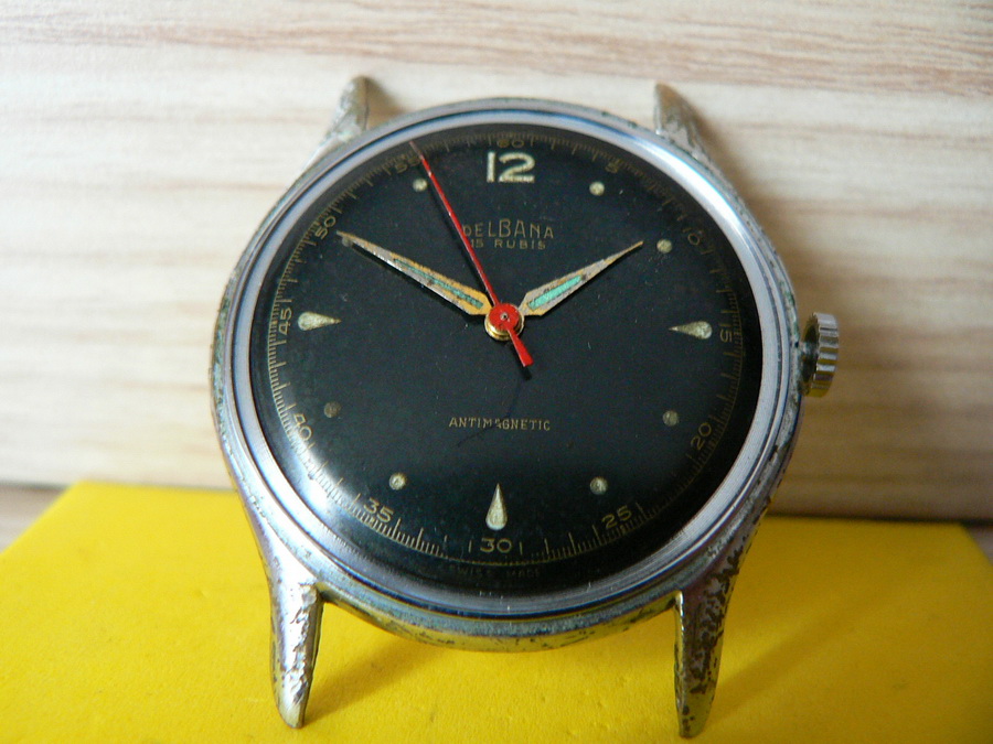

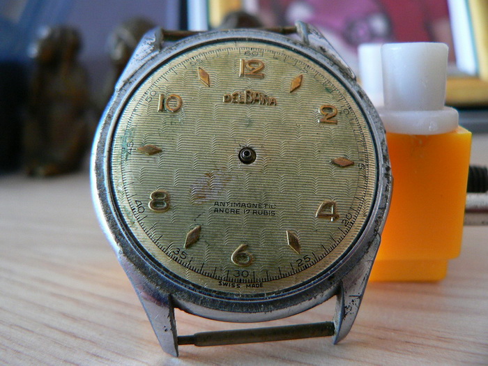

Tarcza odłączona i oczywiście musiałem coś odwalić :angry: , ręka drgnęła ściągacz się przesunął i po wskazówce godzinowej :angry::(
Tża będzie poszukać :wacko:
A oto i cecha
Wskazówka dobrana i chyba lepiej się prezentuje niż poprzednia .
Edytowane przez jerzyk
