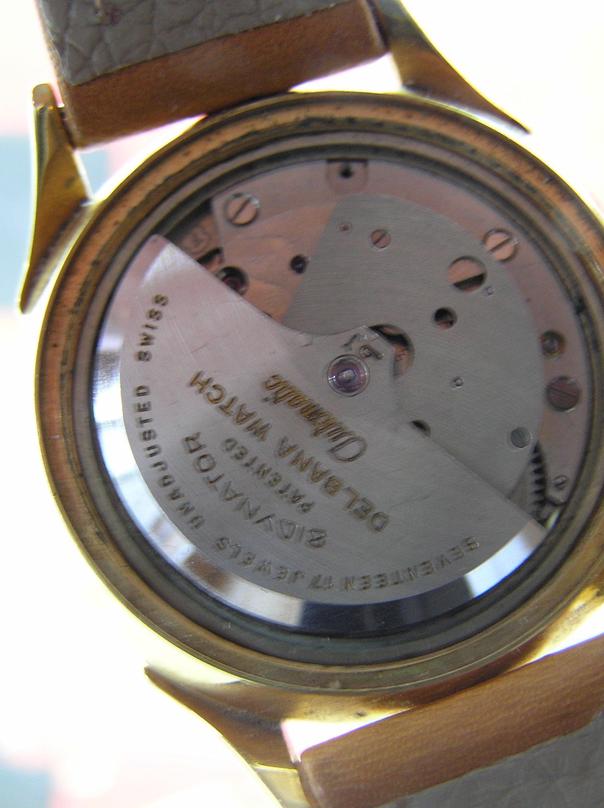

Ja się pochwalę, że niespełna godzinę temu wylicytowałem na zatoce automat z bidynatorem w środku. :-)
Pokażę go, gdy dotrze z Austrii.

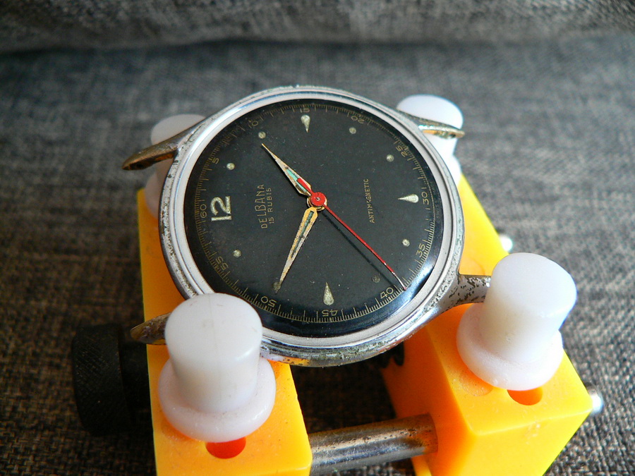

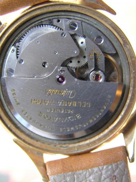

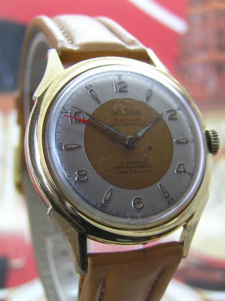

Przy okazji poproszę Kolegów o fachowe uwagi.
Mam pewne wątpliwości co do tarczy (czy nie odmalowywana - indeksy wyglądają na nienaturalnie pokryte farbą). Dekielek też ma niespotykane, przynajmniej dla mnie, mocowanie. Uszy koperty - nigdy takich nie widziałem.
Szkiełko oczywiście do polerki.
Wg sprzedawcy zegarek chodzi, ale wymaga czyszczenia.
Tarcza i wskazówka sekundowa wyglądają na malowane. Pozostałe wskazówki i indeksy wypełnianie na nowo lumą, choc juz dawno.

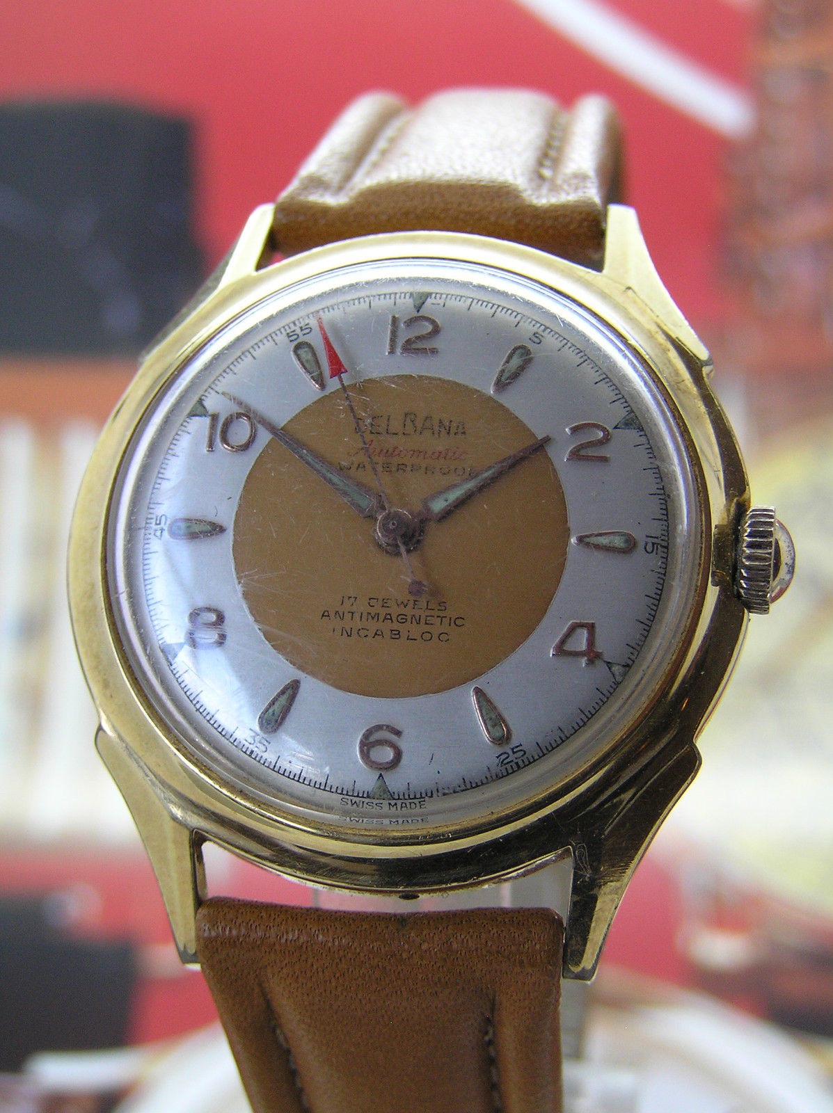

I jeszcze raz tarcza.

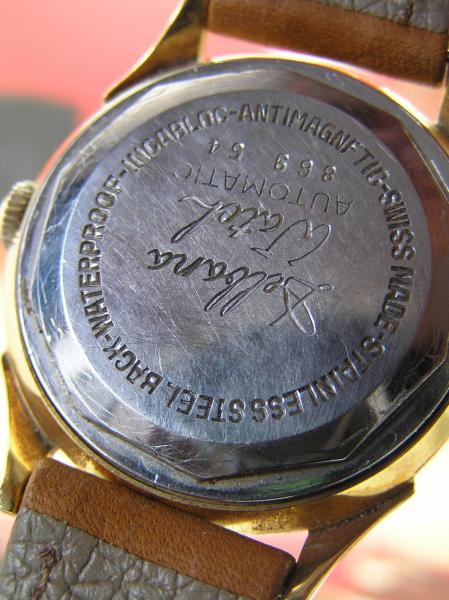

Koperta jest pozłacana. Jeśli wszystko z nim będzie ok, to będę się za jakiś czas cieszył z pięknego garniturowca. :)
Oryginalny jest na pewno mechanizm i dekielek ;), a to już dużo. Trzeba poczekać na zdjęcia tarczy bez szkiełka, ale już teraz widać, że biała część tarczy była malowana. czy środek też poprawiano, będzie widać przy lepszych zdjęciach. Wskazówki tego typu występowały również w automatach, ale czy to oryginalny zestaw trudno powiedzieć. Złocone koperty miały różnorodne kształty więc też może być OK. Wklej zdjęcia bez szkiełka.

Wskazówki, koperta i dekiel są oryginalne z tego modelu. Mam dwie takie Delbany tylko w chromie.

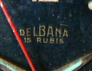

Według mnie środek też ruszany ;) przy godzinie 3 malarzowi drgnęła ręka , choć jak nie będzie szkiełka i zdjęcie będzie zrobione centralnie ( bez pochylenia ) to zobaczymy czy napis DELBANA  ma charakterystyczny kształt piramidy
Mimo to ładna sztuka :)

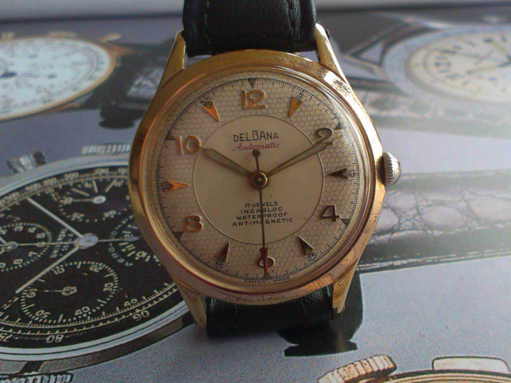

Możesz mieć rację z tym środkiem, choć to już dla mnie nie ma żadnego znaczenia, bo albo tarcza oryginalna  albo "malowana", z tym że malowana nie ma wydźwięku pejoratywnego o ile jest umalowana przyzwoicie, a ta wg. moich kryteriów jest umalowana źle. Proponuję poszukać lepszej oryginalnej tarczy albo pomalować jeszcze raz chociażby na taki wzór. To też Bidynator.
Masz rację Staszku , jak na malowankę nawet ten co malował przyłożył się do tego .

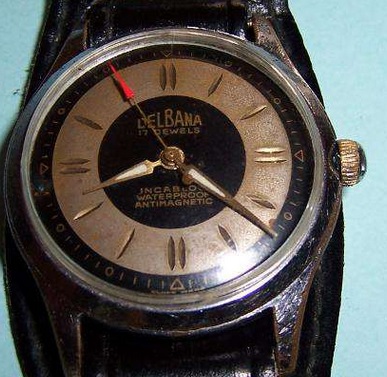

Na pewno lepiej zrobiona niż ta   ;)    http://olx.pl/oferta/delbana-CID87-ID8UZDN.html#4000afd897

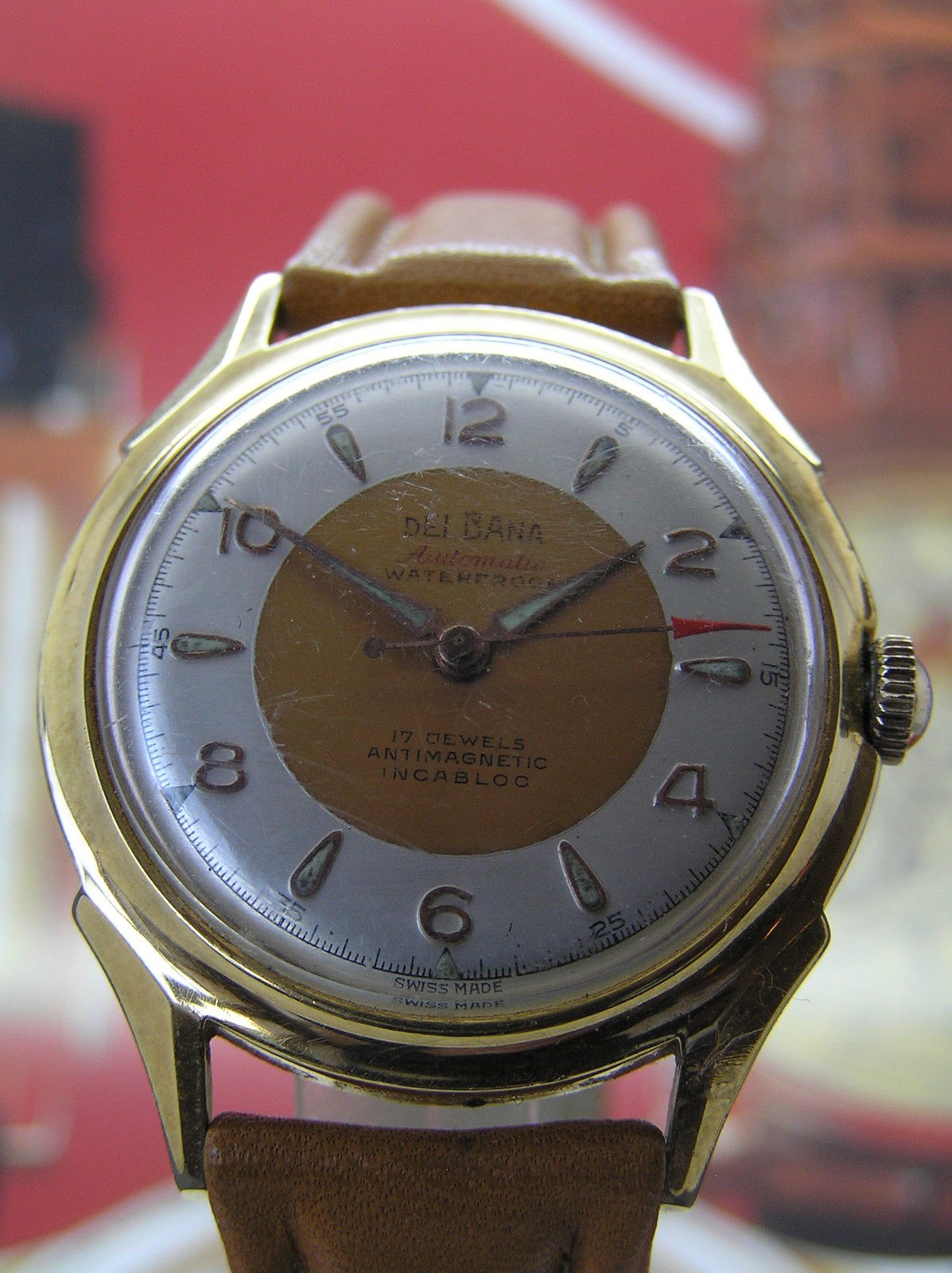

A teraz coś co pierwszy raz widzę w Delbanie , no w Błoniach czy innych polskich to widziałem ale w Delbanach to tylko w radosnej tfórczości :P
http://olx.pl/oferta/zegarki-delbana-szt-3-CID87-ID7I1HD.html#887df4aa5e  zdjęcie numer 3
Facet ma ładne Delbanki
Mówisz o tym?
foto zapożyczone z aukcji
No ja się też z takim spotykałem tylko u tego sprzedawcy. Wystawia je już dość długo.
Edytowane przez loituma
Arkadiusz K.
Środkowa i prawa nawet ciekawe, w całkiem przyzwoitym stanie natomiast na temat lewej nie będę się jednoznacznie wypowiadał ponieważ po pierwsze wydaje mi się, że to malowanka, a po drugie ja takiego typu tarcz jeszcze nie widziałem.
