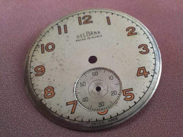

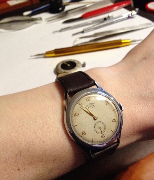

No to proponuję popracować nieco nad takim zegarkiem.
Jak zwykle będzie sporo zdjęć. Jeśli trzeba to dorzucę więcej.
Zanim fotki, to najpierw kilka pytań.
Czy zegarek jest oryginalny?
Były takie tarcze?
Co to za mechanizm? Nie jest sygnowany.
Dekiel niesygnowany. Były takie?
Moje spostrzeżenia:
Generalnie zegarek jest spasowany idealnie, Tarcza w ładnym stanie (może nawet nieco za ładnym jak na te lata). Koperta odnowiona średnio. Mocno zeszlifowana i krzywe uszy. Nie wygląda mi to na pokrzywienie już po niklowaniu, więc poniklowana była bez prostowania. Koronka idealna, prawdopodobnie wymieniona na nową. Brak jednej śruby na mostku. Jedna śruba mocująca mechanizm do koperty ma pęknięty łeb. Właściwie jest go tylko połowa. Na szczęście dało się ją wykręcić.
Średnica bez koronki: 37,5mm.
I teraz najciekawsze. :ph34r:
Osoba sprzedająca zegarek napisała, że jest po przeglądzie. Niestety nie napisała, że przegląd polegał na wymoczeniu mechanizmu w...
...oleju silnikowym. :wacko:
Poczułem go od razu po wyciągnięciu wałka. ale pomyślałem, że może sam wałek był w nim moczony, żeby odkręcić starą koronkę.
Jednak olej leje się wszędzie. widać go na odwrotnej stronie tarczy na foto. Jest na mechanizmie po obu stronach i na całym wałku. Śmierdzi jak w kanale w serwisie samochodowym :blink: Nie wspominając już o jednej brakującej i jednej pękniętej śrubie. Ciekawe gdzie przegląd był robiony. :huh:
Co ciekawe, zegarek w takim stanie chodzi prawidłowo i bardzo punktualnie, co nie zmienia faktu, że jest w pierwszej kolejności do mycia i ponownego smarowania.

Witam.

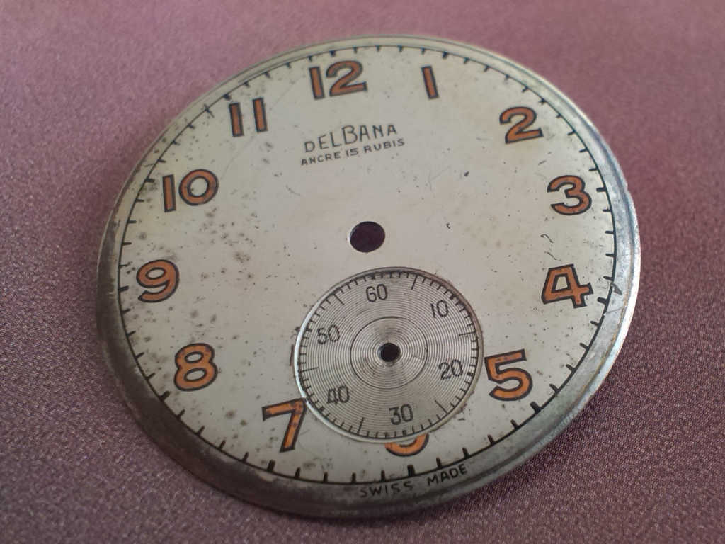

Myślę że przynajmniej napisy pod logo Delbany są domalowane. Pytanie- czy aby tylko one?
Witam.
Myślę, że nie tylko. Indeksy sekundnika również.
Napis ANCRE15 RUBIS pisany był mniejszą czcionką, bezpośrednio pod napisem DELBANA i w jednym rzędzie.

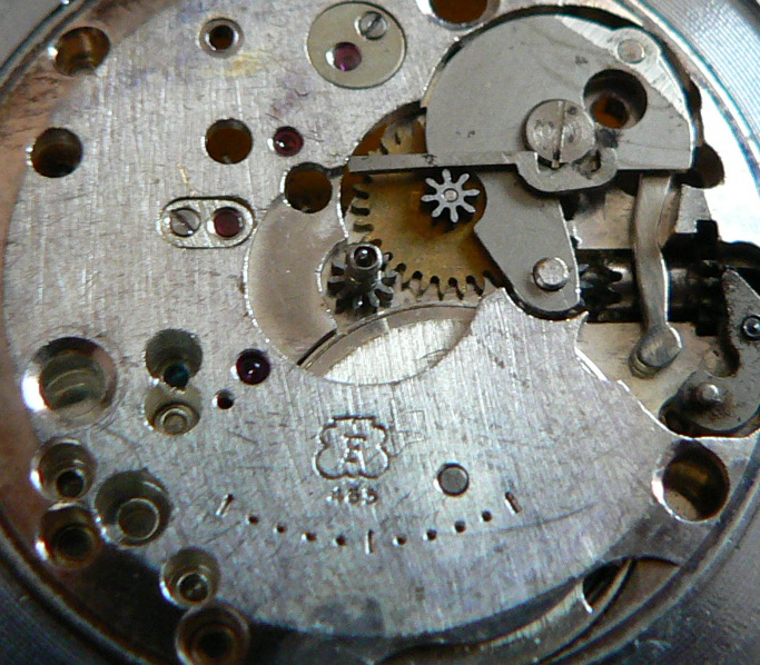

A ktoś, coś na temat mechanizmu???
Nie mogę nic znaleźć na jego temat...
Arkadiusz K.
Była na forum dyskusja, bo byłem przekonany, że to tarcza po renowacji z lat siedemdziesiątych, ale przekonano mnie, że takie były na początku lat pięćdziesiątych. Twoja jest trochę inna, ale wykonana w podobnej technologii. Była również dyskusja na temat nieoznakowanych mechanizmach w Delbanach. Bardzo rzadko, ale podobno się zdarzały, czy Twój jest oryginalny, chyba nikt głowy nie da. Każdy nieoznakowany mechanizm obciążony jest pewnym procentem niepewności, że może to być składak.
Dzięki chłopaki za odpowiedzi.
Przedostatnie zdjęcie podaje sygnaturę werku
Ano podaje 260 A ale nie wiedziałem, która to manufaktura daje takie oznaczenia. Ale jak podałem wcześniej, już znalazłem i będzie to dziwaczne Arogno 260.
Teraz pytanie czy ktoś widział już wcześniej taki mechanizm w Delbanie? Dodam, że tarcza mocowana jest na oryginalnych nóżkach a sam mechanizm spasowany jest bardzo dobrze z kopertą, co oczywiście jeszcze nie świadczy o niczym. ;)
Tarcza od Swiss Made by artist , każda czcionka z innej ręki nadana :blink:
Tarcza faktycznie częściowo jest malowana. Na pewno napisy ANCRE 15 RUBIS i raczej na pewno indeksy sekundnika. Też już o tym pisałem wcześniej.
Napis SWISS MADE jest oryginalny. Nie widać tego na zdjęciach ale naniesiony jest tą samą, świecącą technologią co cyfry i indeksy minutowe.
Puki co mechanizm rozebrałem, umyłem, złożyłem i naoliwiłem. Już nie daje kanałem samochodowym i można go spokojnie założyć na rękę. :D
Czekam na jakieś wieści o mechanizmie. Może ktoś, coś wie...
Nawet jeśli okaże się składakiem to chyba go sobie zostawię, fajnie się prezentuje :)

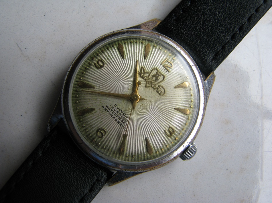

Posiadam delbanejak na zdjęciu (link).
Czy ten model nie powinien posiadać wskazówki sekundnika ?
Jak najbardziej powinien. Widac nawet ośkę sekundnika.
Widać też, że jest tam nieoryginalna wskazówka godzinowa.
Wskazówki powinny być takie:
Już pokazywałem felsa 465 też z sygnaturą na wierchu :P
No muszę powiedzieć że za krótko żyję i nie widziałem takiego werku w Delbanach , ale może JT lub Artur wpadną do Delban ;)  i coś powiedzą w tej sprawie.

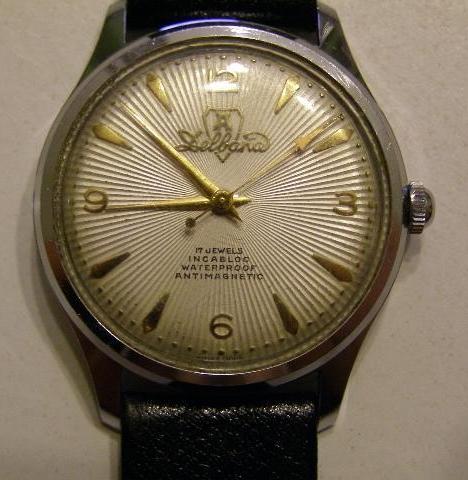

I ja bym też ją zostawił mimo że byłaby składakiem , jeż taką jedną nietypową zostawiłem    (zdj.nr 2 )  takie cuda też trzeba mieć w kolekcji . :)
Zostawiam, zostawiam. Wylądował nawet na razie na nadgarstek. Żonie się spodobał :)
Tez liczę, że chłopaki wpadną i może coś dopowiedzą.

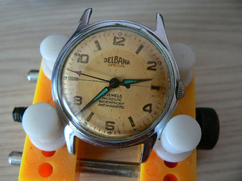

He he, a w twojej super wskazówki. :D
Ktoś miał polot.
Edytowane przez loituma
Arkadiusz K.
Ale jak współgrają z całością :)
Jakby tak miało być
Zegarek jest oryginalny ale zastanawia mnie jedna rzecz. Czy grot w tej Delbanie był od nowości niemalowany czy mu się farba spadła? :)
Arkadiusz K.
Akurat w tym modelu sekundnik nie był czerwony, jak znajdę zdjęcie to wkleję.
Tak i mi się wydawało.
Dzieki za potwierdzenie.
Arkadiusz K.
Wskazówka godzinowa jest chyba lekko "ugryziona" (za krótka).
Na tym zdjęciu rzeczywiście wygląda na dziabniętą (nie kończy się ostro) ale obejrzałem ją pod lupką x10 i jest ok. Cała i nie ucięta.
Więc jeśli jest za krótka to może była wymieniana.
Arkadiusz K.
Zdjęcia zapożyczone od Artura, mam nadzieję, że się nie pogniewa. Tak powinna wyglądądać w oryginale.
Oj krótka ta godzina, a z tego co widzę u siebie to te większe modele, a ten to ma jakieś 38 mm ? wsadzano sekundnik bez malowania, i można by spróbować kartofelka :-)
Potwierdź czy to ten rozmiar Gratulacje
Mój jest standardowy. Koperta 34mm. Godzinowa faktycznie sporo krótsza, choć pod lupą nie wygląda na ciętą. Może, jak pisałem wcześniej, ktoś coś podmienił, albo uciął i podszlifował umiejętnie. Kto to teraz zgadnie... :)
Takie sobie porównanko szczeliłem ;)
A właśnie na niej miałem zamiar wypróbować skrobię, bo nie ma malowanych indeksów. Tylko czeka cierpliwie w kolejce. Trochę się zakitowałem i pewnie się jeszcze trochę naczeka bidulka. :)
Arkadiusz K.
Faktycznie u mnie też kolejka się wydłuża, i bidulki czekają i czekają jak mam chwile wolnego od robót w domu bądź w ogródku.
A wskazówkę godzinowa będziesz zostawiam czy wymienisz.?
