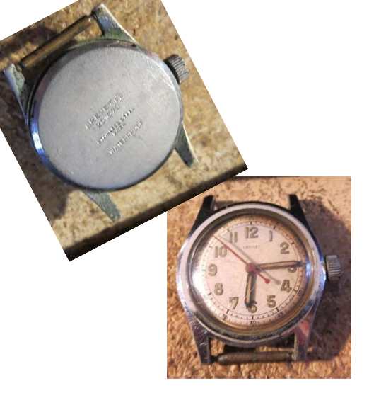

Po raz drugi spotkałem się z taka sytuacją, choć poprzednim razem nie zaabsorbowało mnie to aż bardzo. Sprawa jest prosta, jak wszyscy wiecie, Delbana sygnowała swoje dekielki prawie we wszystkich zegarkach. Najczęściej spotykane i znane to oznakowania dekielków z lat pięćdziesiątych i sześćdziesiątych, ale i wcześniejsze też były ciekawe. Bardzo rzadko natomiast Delbana znakowała swoje dekielki od środka i dotyczyło to droższych modeli (chociażby złoty Sławka). Tak jak wspomniałem po raz drugi widzę oznakowanie dekielka stalowego od środka i stąd moje pytania:
 Czy spotkaliście się może z podobnymi oznakowaniami, jeśli tak to z jakimi?
 Z czy mogą być związane nazwy znajdujące się na wewnętrznej stronie?
 Czy oznakowanie wewnętrzne dotyczyło producenta dekielków czy odnosiło się już do Delbany?

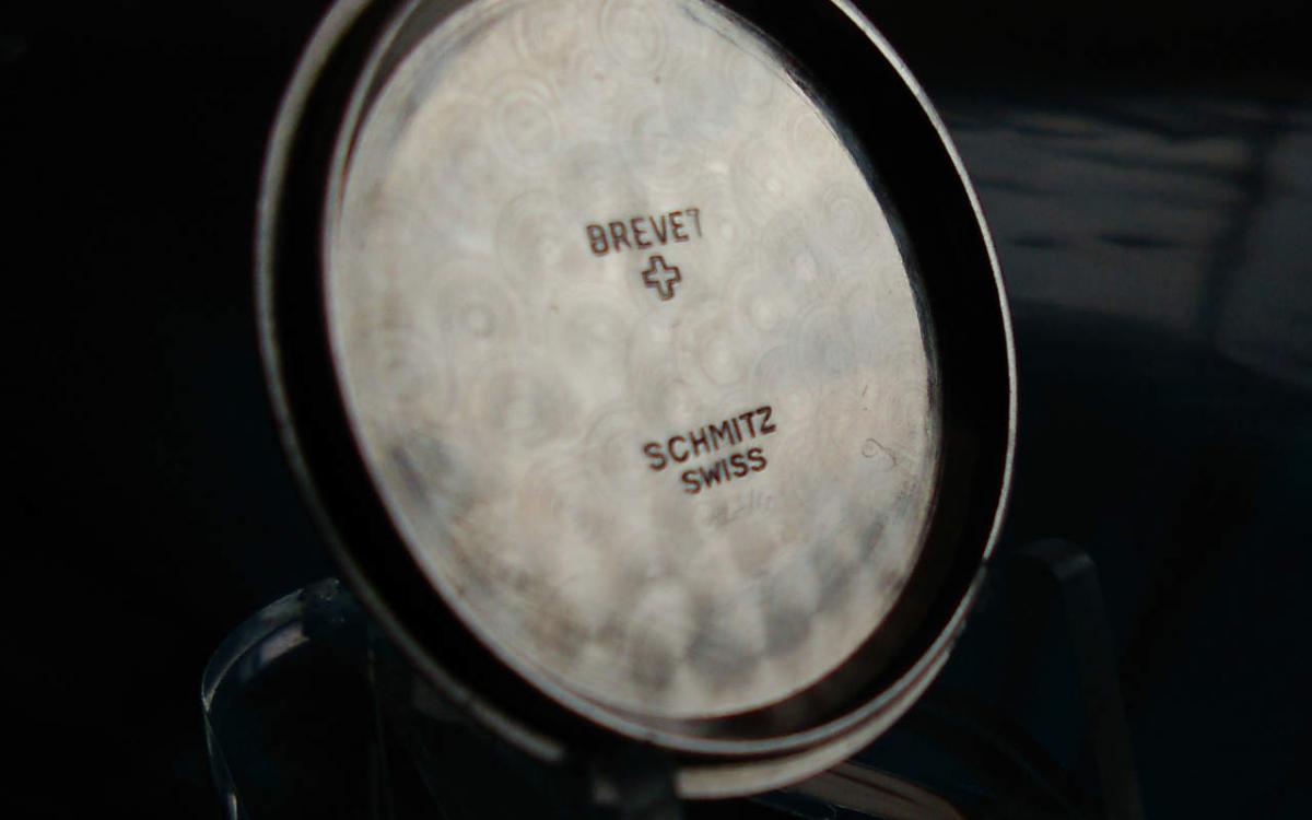

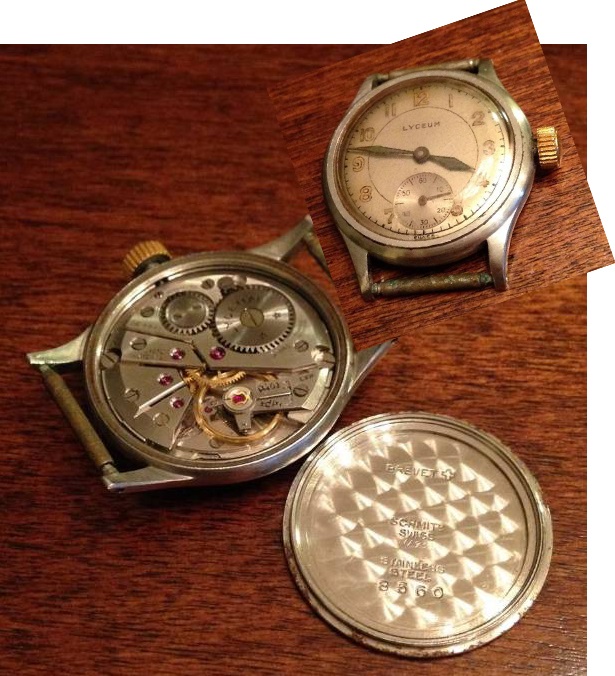

Brevet to patent Firmy Schmitz Frères & Cie, dotyczący uszczelnienia, poprzez zastosowanie specjalnej uszczelki, dekla koperty, czyniący zegarek wodoodpornym (nie mylić z wodoszczelnym) :)
Patent ten kupowały różne firmy (również Delbana) i oznaczały wtedy w specjalny sposób dekiel. A ponieważ Delbana znakowała swoje dekle z wierzchniej strony swoim logo, informacje o patencie Brevet zamieszczała od strony wewnętrznej.
Oznakowanie to widoczne było we wcześniejszych egzemplarzach różnych firm. Później odstąpiono od oznakowywania dekli w ten sposób, ponieważ wszystkie zegarki dostawały uszczelki i były wodoodporne.
Inne przykłady podobnie oznakowanych dekli w innych markach:

Dzięki, bardzo ciekawa informacja.
Gość xylog
I ja dziękuję za wyjaśnienie, mam kilka Atlantików z tak sygnowanym deklem.
