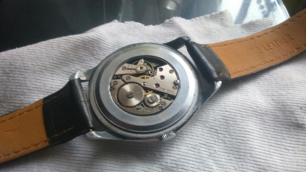

Panowie co to za delbana ? czy to składak ? na mechanizmie nie ma nic oprócz 17 jewels i trzech cyfr pod balansem ale nabite każda w inną stronę i rozrzucone 9 - 6 - 2  tarcza jest zamocowana na kołki nie klejona
Dla porządku kronikarskiego dopiszę co zauważyłem. Przejąłem ten zegarek od Pawła i miałem możliwość dokładnego obejrzenia.
Zdjęcia Paweł zamieścił tu:
http://zegarkiclub.pl/forum/topic/85816-delbana-oryginalna-czy-nie-zapytania-wszelkie/?p=1508877
Zegarek ma oryginalną, raczej nie czyszczoną i nie odnawianą tarczę, oraz oryginalną kopertę z deklem. Wymieniony został natomiast mechanizm i pierścień dociskowy.
Mechanizm zastosowany w tym egzemplarzu to francuski Jeambrun 26D lub jego pochodna. Piszę "lub jego pochodna" z tego względu, że wersje, które znalazłem w necie mają zabezpieczenie typu Antichoc, a w prezentowanym zegarku jest Unishock. I aż dziw bierze, że nikt z nas tego nie zauważył wcześniej. ;):P
Byłoby od razu wiadomo na 100%, ze składak. Ze wskazówkami coś było kombinowane. Minutowa i godzinowa są srebrne a sekundowa jest złota.
Teraz pytanie: Jaki najczęściej siedział oryginalnie mechanizm w tym modelu? Tego nie mogę skojarzyć, a i nie mogę w tej chwili nic znaleźć w sieci. Może ktoś podpowie?

Arek a jaki rozmiar tego zegarka ?
I czy tarcza jest wypukła ?
Jeśli wypukła to mogła być tam ETA  , gdyż wypukłe tarcze mają inne umiejscowienie nóżek i do Felsy ani AS 1187 ni jak nie pasują .
Czego nie można powiedzieć o pozostałych tarczach ( standardowe że tak powiem ) gdyż te można zamocować w jednym jak i drugim werku .
Lecz na 100 nie jestem aż takim specem
A jakiegoś francuza kilkanaście miesięcy temu miałem i to na J26D :ph34r: lecz nie skojarzyłem , zapatrzony w inną markę :)

Nie
Coś więcej jest napisane?
Arkadiusz K.
to z Oly  dosłał mi werk na żądanie  jeżeli nie pasówka to można sie potargować
Pecunia non olet
No pasówka na pewno nie, ale czy nie składak to już bym taki pewne nie był. Za mało informacji :)
