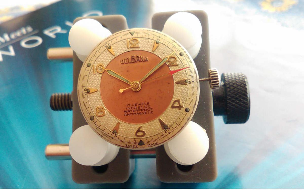

Myślisz że to oryginał ? Coś ta tarcza ma Lux stan ale tak to fajny Ty już w górach ?
Pecunia non olet
To jest model z grupy bardzo często spotykanych właśnie w Argentynie. Nie będziesz pewien nim jej nie weźmiesz do ręki. Mam pewne obawy że tarcza jest jednak poddana renowacji, żadnej pewności, ale mam takie wrażenie, że ktoś tam zajmuje się profesjonalnie odnawianiem i umieszcza je na ebay`u. Bardzo długo wahałem sie przed zakupem takiej, ale jednak odpuściłem.

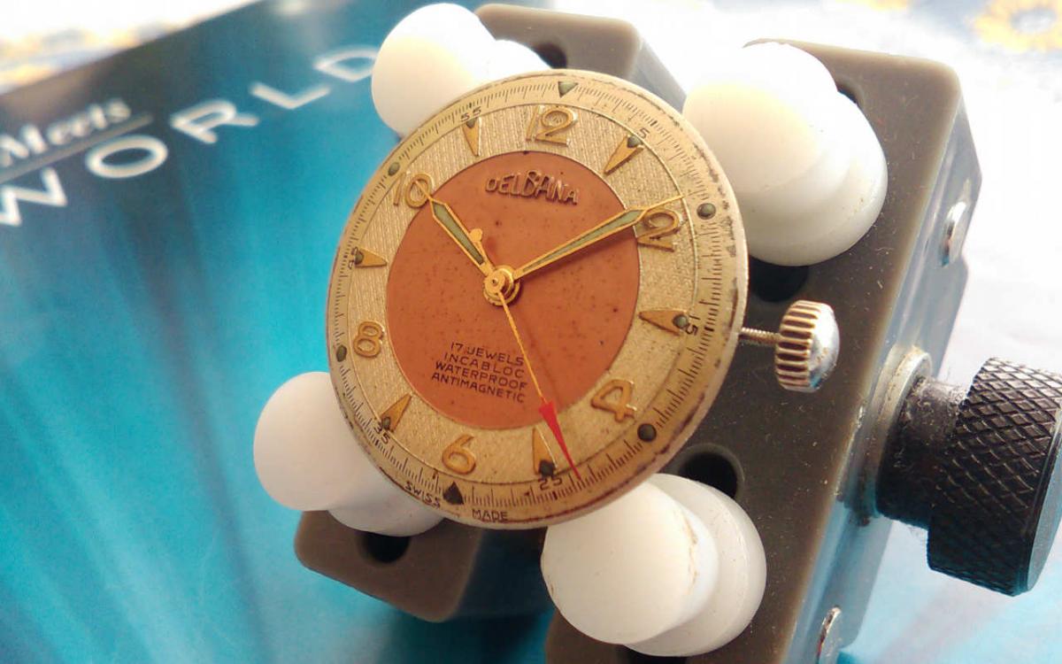

Też Mi sie wydaję że coś nie jest tak , Zauważyłem białą kreskę koło indeksu godzinowego 8 że wychodzi biała kreska po za oring i subsekunda jakoś dziwnie umiejscowiona powinna być nad okręgiem , albo jak wszędzie i u Ciebie na zdjęciu Stachu  przykrywać prawie całkowicie 6
Pecunia non olet
Faktycznie stan tych zegarków jest bardzo dobry. O wiele lepszy niż wielu spotykanych u nas. Trudno tu dywagować, jak słusznie Staszek zauważył, do puki nie weźmie się go do ręki. A i w takim wypadku może nie być łatwo, bo nie mamy z czym porównać.
Sam zegarek jest raczej oryginalny. Pozostaje otwarta kwestia jego ewentualnej renowacji.

Jeśli przyjmiemy że zewnętrzny krąg jest oryginalny to uważam że środek został pomalowany na zlecenie jakiejś firmy  , Cuervo i siostrzeńcy unikalny  importers ,
tak mniej więcej brzmi tłumaczenie napisu pod logo ,
poza tym podziałka sekundowa jest nałożona z przesunięciem .
Można by przyjąć 50 % za oryginalnością , lez puki łapki tego nasze nie dotkną to tylko możemy gdybać .

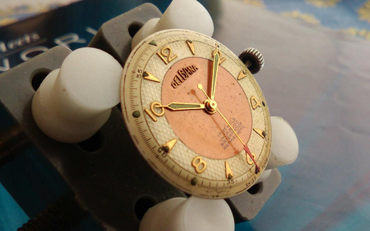

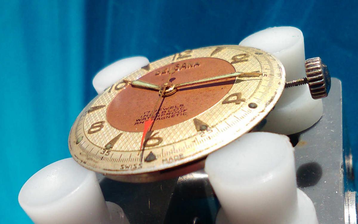

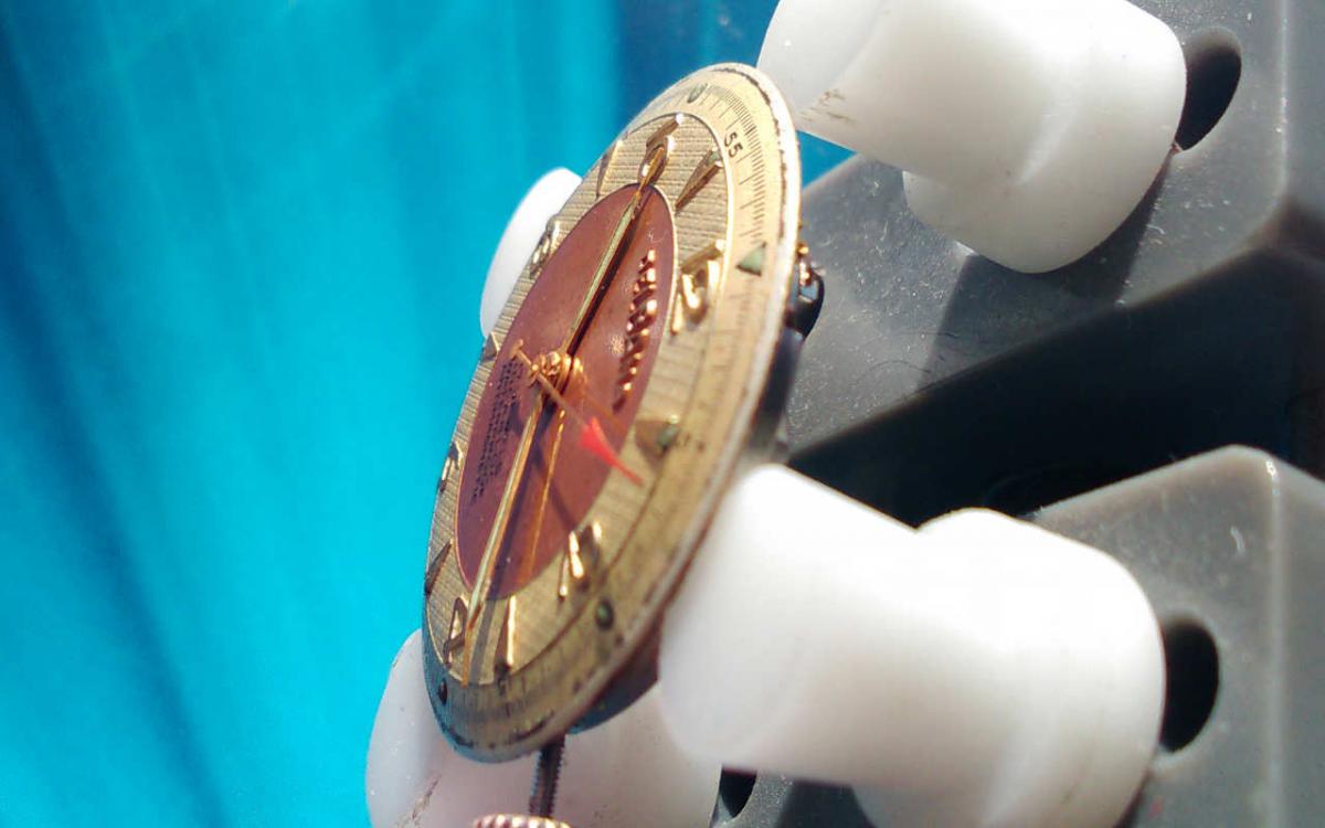

Dawno nie debatowaliśmy nad oryginalnością tarczy i chyba w tym przypadku dyskusja nie potoczy się w tym kierunku, ale warto dla celów porównawczych przyjrzeć się pewnym szczegółom które w malowanych tarczach zostają zatracone. Zwróćcie uwagę na ostrość krawędzi indeksów na styku z farbą, wyraźne odcięcie pierścieniem pomiędzy dwoma kolorami, wyrazistość giloszowanej części, równomierność starzenia się napisów i podkładu na wszystkich częściach tarczy, kształt i kolor lumy przy indeksach, spójny kolor podziałki, przy dobrym ustawieniu światła kolor lumy na tarczy jest taki sam jak we wskazówkach. kolor indeksów odpowiada kolorowi wskazówek i wiele innych szczegółów o których możemy pogadać.

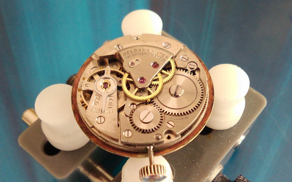

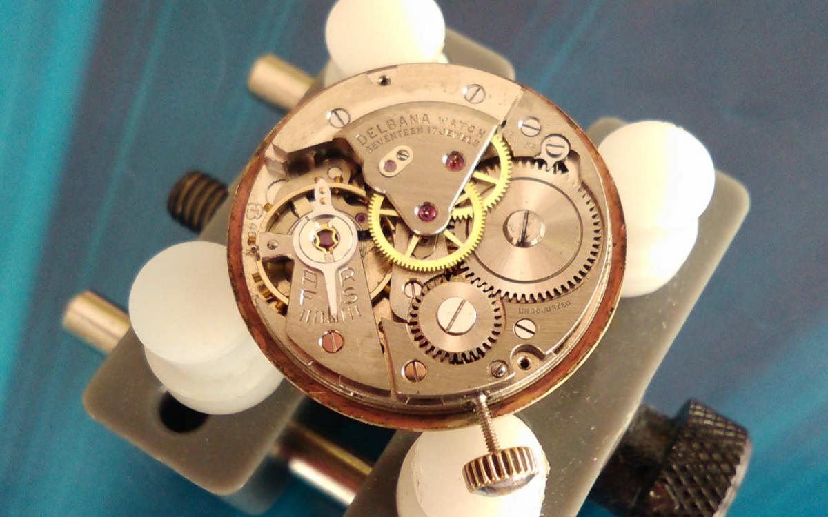

Czy ktoś widział na tarczy Delbany napis RUBYSHOCK .
Jaki może to być werk ?
:):ph34r:
W pokazanej powyżej mechanizm standardowy, ale w przyzwoitym stanie.

Staszek, świetny materiał do porównań dla nas wszystkich. Faktem jest, że podczas analizowania oryginalności tarczy, powinnismy zwrać uwagę na wiele czynników i pamietać, że spełnienie nawet kilu warunków opisanych przez Ciebie nie gwarantuje jeszcze 100% pewności, że tarcza nie została poddana renowacji. Czasem może się okazać, że tarcza jest bardzo starannie odnowiona i dopiero jakiś niewielki szczegół może nam to zdradzić. Także dobrze, że wymieniłeś tak wiele czynników, które mają na to wpływ. I dzieki za dokładne zdjęcia do porównań.

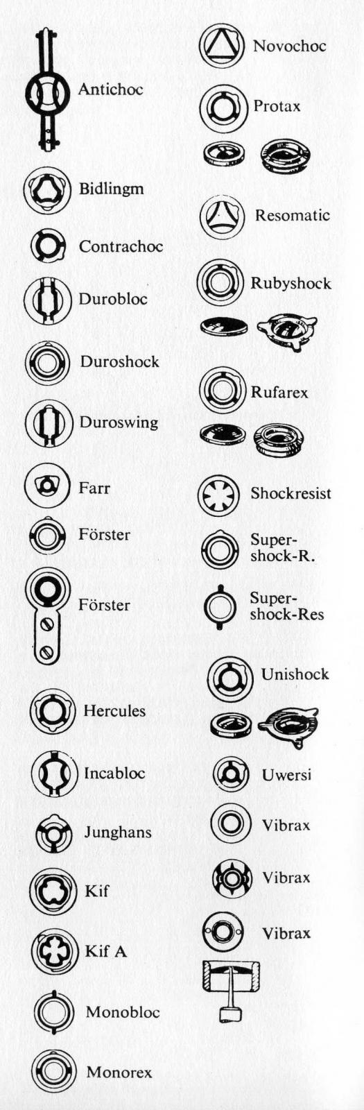

Jerzy, ja też nie spotkałem Delbany z zabezpieczeniem Rubyshock. Samo zabezpieczenie jest bardzo podobne do Unishock, czy Rufarex i można go łatwo pomylić. Jest szansa na jakąś fotkę tego mechanizmu?

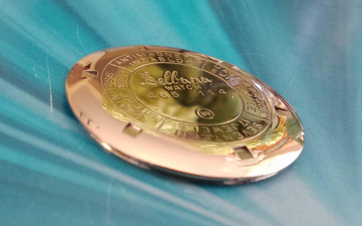

Wracając do mojej Delbany, to dekielek ma wyglądać tak czy na matowo?
Podobają mi się te Twoje błyszczące, ale jednak matowa będzie bliższa oryginału :)
Arkadiusz K.
Oryginalny efekt trudno osiągnąć gdyż tam szlif był nie wzdłuż dekielka, prostopadle do napisów w środkowej jego części. Któryś z kolegów, chyba JT albo chronofil pokazywał wyśmienicie zachowany. Musze pomyśleć jak osiągnąć taki efekt i poćwiczyć na czymś. Ponieważ poprzedni dekielek był w macie ten zostanie na błyszcząco. ;)
Dla tego napisałem, że bliższy oryginałowi, a nie taki jak oryginał :)
Mam sporo dekielków, na których zachowały się ślady oryginalnego szlifu.
I rownież nie nam pomysłu w jaki sposób osiągnąć taki efekt w zadowalającym stopniu.
Jedyne co mi przychodzi do głowy to taka szlifierka taśmowa
I jakiś miękki docisk od góry.
Chyba mat , a jakby Ci zabrakło dekielków do testów daj znać to coś podeślę . :)
Wrzućcie kilka oryginalnych dekielków. Czy wszystkie mają tą sama strukturę szlifu?
