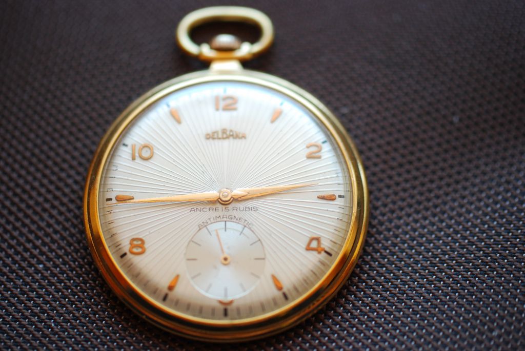

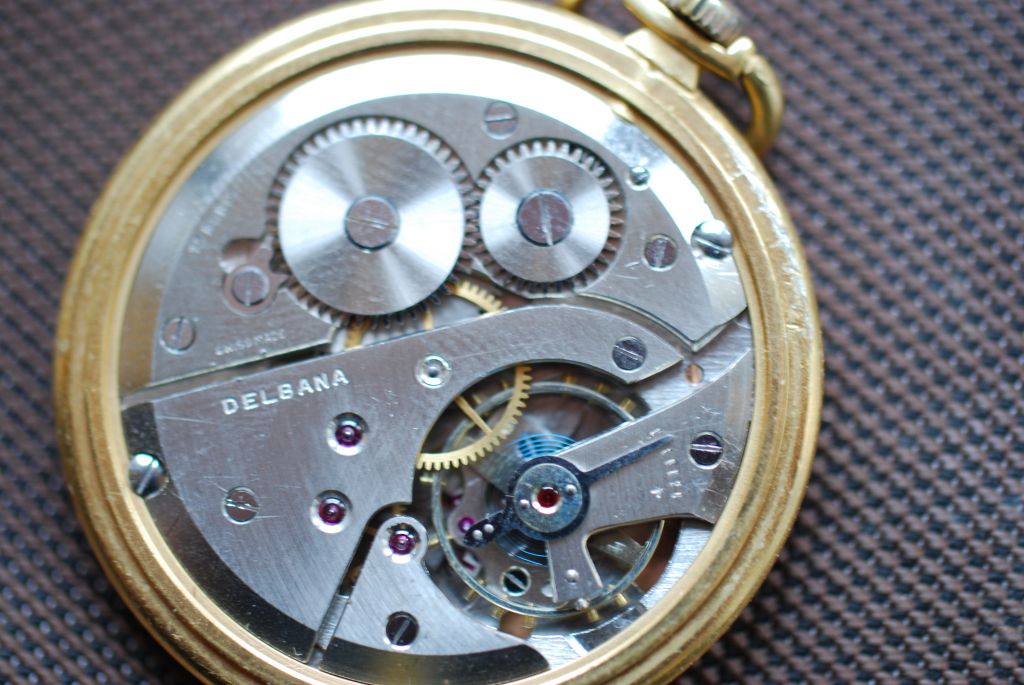

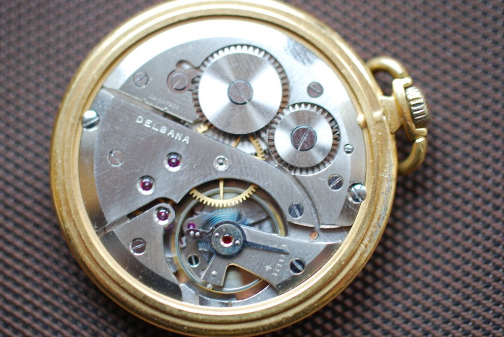

Jaki to werk Mojej kieszonki bo nie był nigdy rozpoznany Unitas 85 ? 347 ? . Na forum też wrzuciłem to pytanie i cisza
Pecunia non olet
Jaka jest dokładna średnica mechanizmu?
37,50 mm
Edit trudno zmierzyć suwmiarką po okregu werku wychodzi też 36 ,50-  36,80

Czyli trzeba szukać wśród mechanizmów 16.5"'. Chyba, że się mylę.

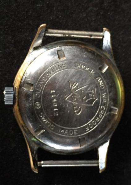

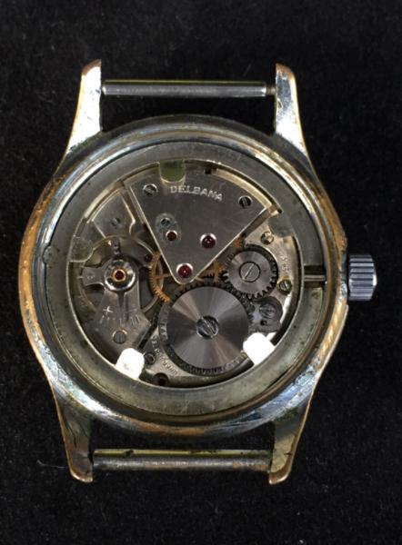

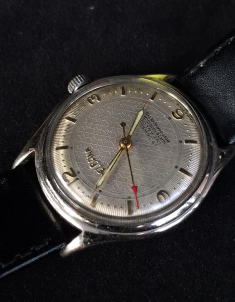

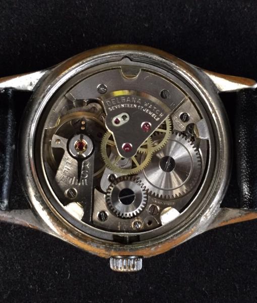

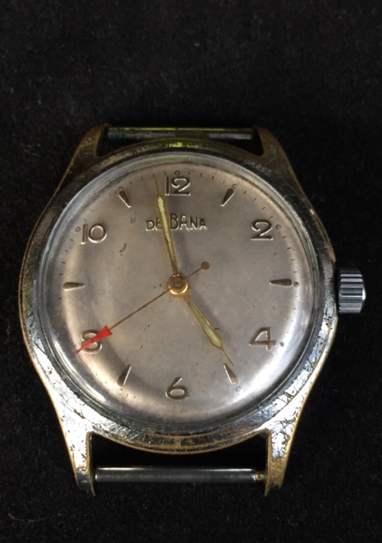

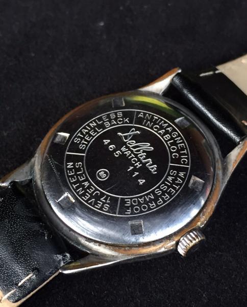

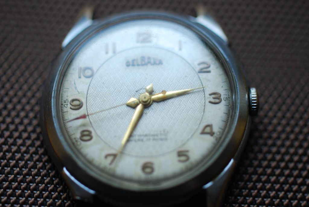

Wraz ze zdjęciami, załączam uprzejmą prośbę o wszelkie informacje na temat tych zegarków.
Pierwszy zegarek ma ciekawy, rzadko spotykany mechanizm z tą wersją tarczy. A sam mechanizm, który można by określić prawdopodobnie jako ETA 1080 (?) ma rzadko spotykane zabezpieczenie balansu (prawdopodobnie Vibrax). Najczęściej spotykany były Incaplock oraz nieco rzadziej, w mechanizmach z 1950 roku - Monorex.
Tarcza niestety mocno zmyta. brak na niej standardowych napisów. Wskazówki oryginalne. Koperta sam widzisz w jakim stanie, więc nie ma się co nad nią rozpisywać. Koronka wymieniona - nieoryginalna.
Drugi Twój zegarek ma bardzo ładną, rzadziej spotykaną tarczę z ciekawym giloszem. Jednak nie dałbym głowy za to czy przypadkiem nie była poddana renowacji. Jest nieco za ładna jak do stanu pozostałych elementów. Trzeba by wyjąć ją z koperty i pokazać bardzo dokładne fotki makro bez szkła. Wskazówki oryginalne z nowo nałożoną lumą. Koperta była poddana renowacji i już ponownie nieco nadszarpnęło ją zębem czasu, Koronka wymieniona - nieoryginalna. Mechanizm to najczęściej spotykana w Delbanach z tego okresu - Felsa 465N
