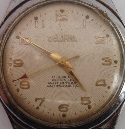

Sądzę, że tarcza odnowiona, napisy zgodne z pierwowzorami, wskazówki i dekielek od Delbany, reszty nie jestem pewien. Szkiełko nie z tej bajki, ale i z kopertą jest coś nie halo.

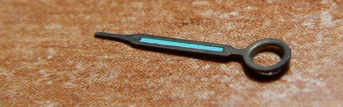

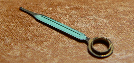

Tak na gorąco po poszukiwaniach w magazynku , znalazłem taką ( Sory za jakość )
Może takie wypełnienia ????

No coś w tym jest, ale ciągle nie ma 100% pewności.

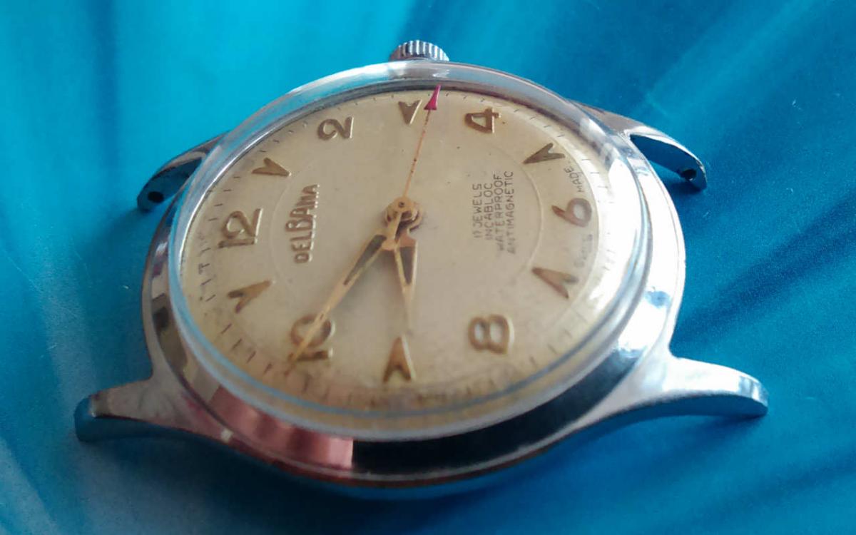

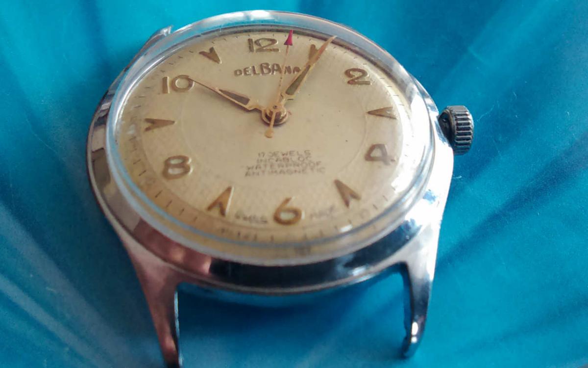

Wiemy, ze jest po renowacji, ale raczej dawno temu.
Ładna :)
I koperta chyba po dobrej renowacji?
Arkadiusz K.
Może nie aż tak dobrej, ale patrząc na w miarę zachowane krawędzie (w "górnej" , bardziej widocznej części koperty) nie jest jeszcze tak źle. Sądzę, że koperta podobnie jak tarcza była poddana renowacji kilkanaście, a może i kilkadziesiąt lat temu. Miałem już kiedyś taka kopertę, jakość chromu była może niższa, ale wtedy nie piłowano tak kopert (do połysku i na okrągło).

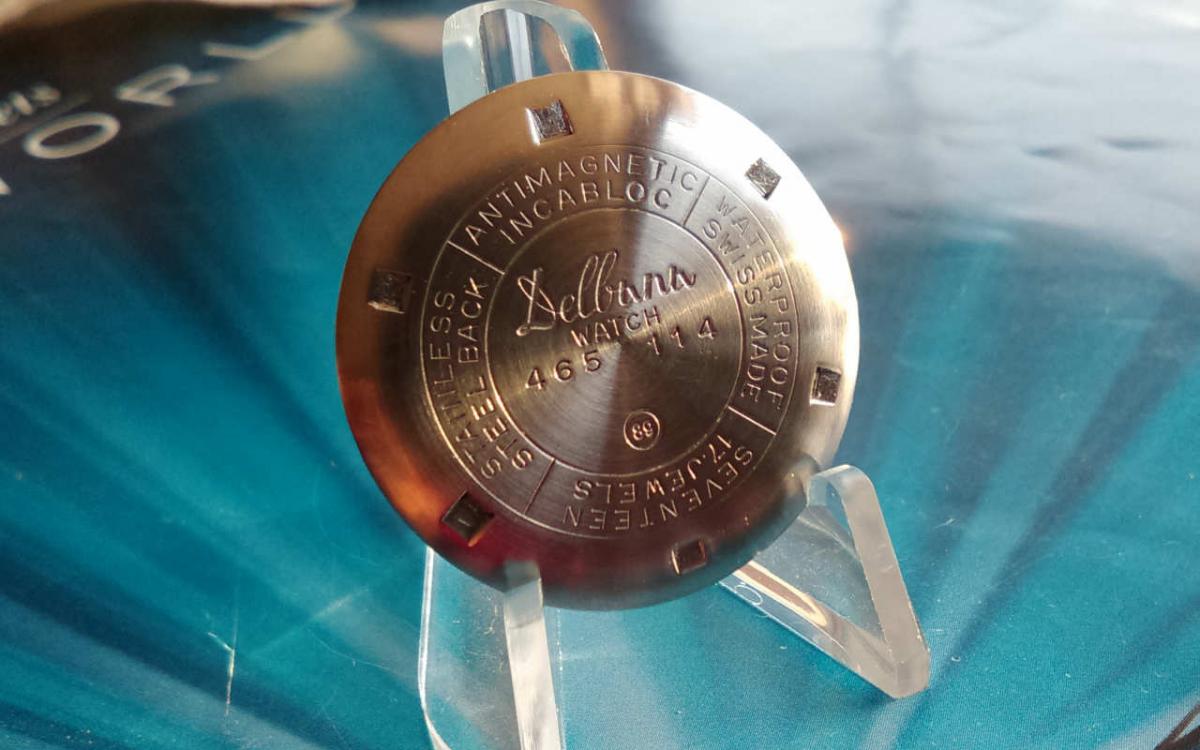

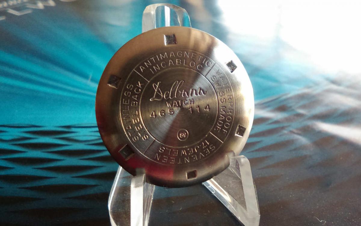

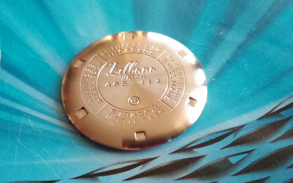

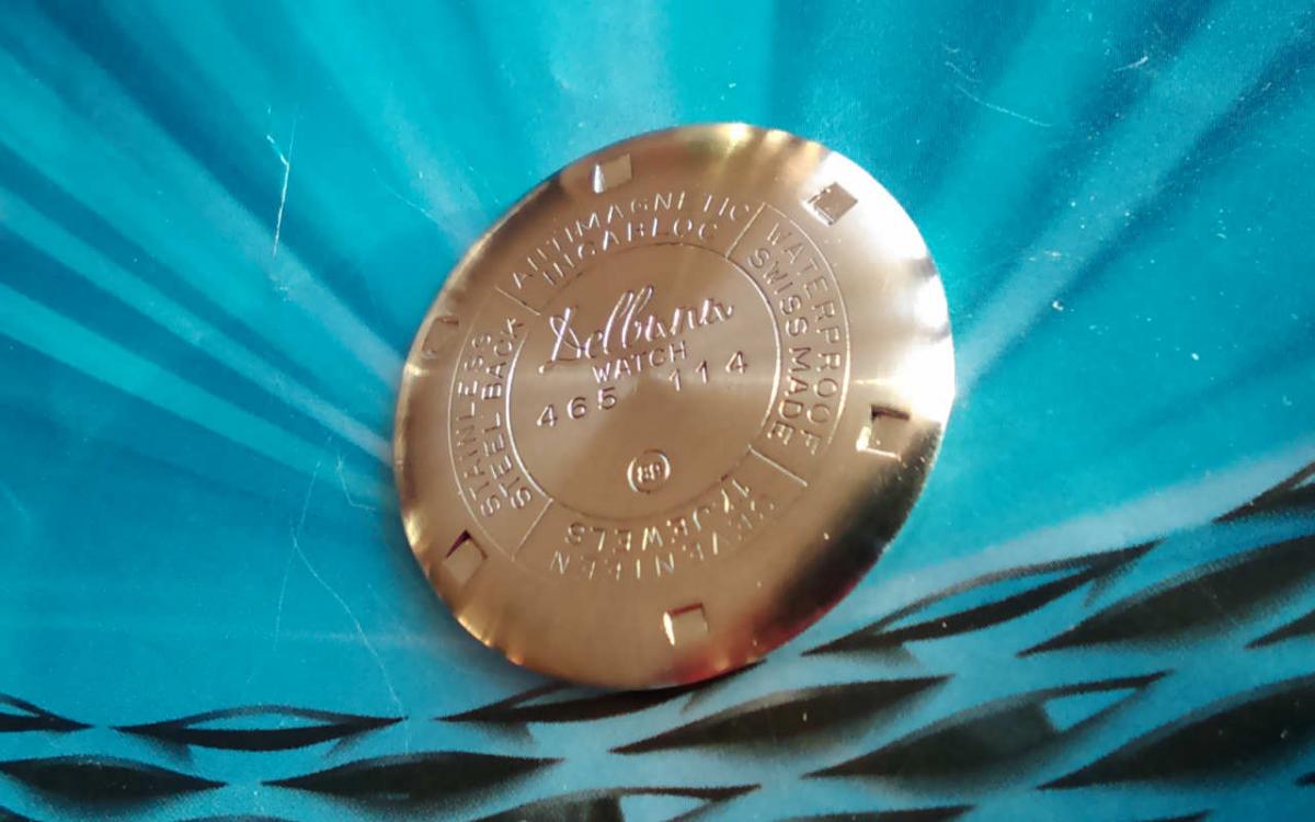

W sobotę miałem trochę czasu i pobawiłem się z dekielkiem. Lubię tę robotę, a dekielek był mocno poszarpany przy zaczepach do odkręcania. Tak wyszedł.

Sławeczku, nie przesadzaj, to najłatwiejszy element w odzyskiwaniu świeżości zegarka. Trochę papieru ściernego i porysowany dekielek, ot wszystko co do szczęścia potrzebne.

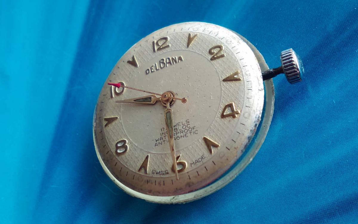

Miałem zegarek z taką tarczą, ale bardzo zniszczoną. jak znajdę zdjęcie to pokażę. Jaki jest w Twojej mechanizm?
Arku, około 15 -20 minut wystarczy by dać mu drugie (trochę nieoryginalne) życie. ;)
Witam!!!
Jak to się robi? jeżeli nie jest to tajemnica.
   Jonasz
Szybko ;), a tak na poważnie, to opisywałem w wątku o oryginalności Delban cały proces technologiczny. Jak odszukam to wkleję ponownie. W telegraficznym skrócie papier ścierny od grubszego do bardzo drobnego, później pasta polerska do stali. Jeśli ma być z połyskiem to już koniec,Jeśli natomiast ma być matowy, to jeszcze satynowanie i finisz. Efekt  na zdjęciu.

I do mnie dojechał niedawno z taką tarczą (inne wskazówki). Najpierw Jerzy buchnął mi go sprzed nosa, a potem mi go odstąpił :D:lol:
W moim jest Felsa.

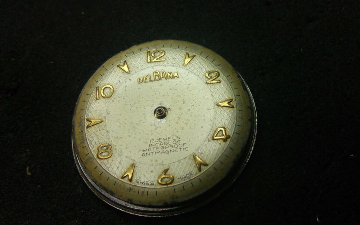

Koledzy mam też jeszcze jedną z taką tarczą, lecz chciałbym usłyszeć od was opinię, a serducho to Venus 220 ,prawdopodobnie bo jeszcze jej nie mam.
Mnie nurtuje napis Swiss oraz pozostałe, będę mógł osobiście to zweryfikować jak wpadnie w me łapy.
W tej którą mam jest Swiss Made  , a i znaczniki nie są wszystkie okrągłe ( godzinowe) tylko co kwadrans jest kwadrat
Także malowane? zobaczymy jak dotrze
